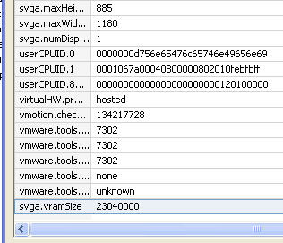

Beitragvon knuj » 29.01.2009, 19:14
Danke für deine Infos.
If for example, you add svga.vramSize = 23040000 to the VMX file, when you boot up the VM you'll be able to verify the change in video memory to 22.5 MB and you resolution options will increase up to a maximum of 2360 x 1770 without any registry changes.
Leider funktioniert das bei mir nicht.
VM Maschine ist abgeschaltet.
Ich habe versucht mittels VMware Infrastructure Client -Edit Settings - Options - Advanced - General - Configuration Parameters - "Add Row" die folgende Zeile
svga.vramSize = 23040000 einzufügen (siehe Attachment)
Nach schließen und neuerlichem öffnen der Konfiguration ist dieser Eintrag verschwunden. Änderungen bei svga.maxHeight funktionieren.
Was mache ich falsch??
Beiträge: 6
Registriert: 29.01.2009, 11:22
Wohnort: Österreich
Beitragvon knuj » 30.01.2009, 11:24
Funktioniert!
Änderung geht anscheinend nicht mit VI-Client. Habe die vmx Datei kopiert, mit notepad++ editiert, zurückgespielt, VM gestartet --> o.k..
