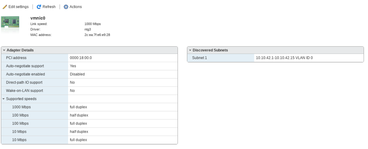

...es ist wohl einfach. Die IP-Bereiche, die über dieses Kabel erreichbar sind, geht denke ich aus die "Discovered Subnets" von vmnic0 hervor.
Der Bereich ich jetzt 10.10.42.1 - 10.10.42.15 (siehe Grafik). Die vorgenannte öffentliche IP ( 189.x.x.x) kann also gar nicht addressiert werden.

thor_pfosten hat geschrieben:...es ist wohl einfach. Die IP-Bereiche, die über dieses Kabel erreichbar sind, geht denke ich aus die "Discovered Subnets" von vmnic0 hervor. [...] Der Bereich ich jetzt 10.10.42.1 - 10.10.42.15 (siehe Grafik). Die vorgenannte öffentliche IP ( 189.x.x.x) kann also gar nicht addressiert werden.
Nein. Diese Netzwerkkarte "entdeckt" benutzte Netzwerke in dieser Form. Meine ESXi (6.5er) zeigen da nichts oder "0.0.0.0-255.255.255.255" an - völlig unabhängig von den tatsächlich anliegenden Subnetzen!.
