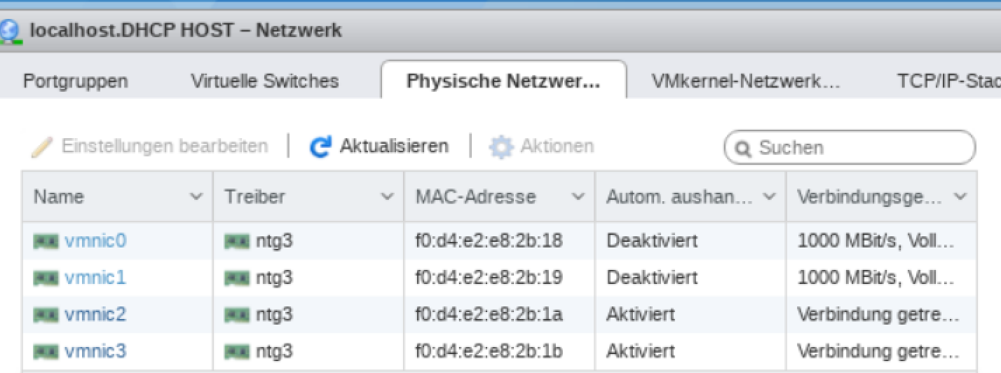

Dank Dir für dein Echo ... es funzt grad noch nicht. Auf einem anderen Server geht das aber. Im GUI vom VMware auf dem anderen Server sehe ich eine Aufstellung der physischen Netzwerkkarten:
Bei vmnic0 und vmnic1 wird auf diesem Server ein Datendurchsatz angezeigt. Die VMs auf diesem Host hängen am vSwitch1 und der wiederum auf vmnic1. Bedeutet das, das VMware ein weiteres Kabel entdeckt hat und damit vmnic1 auch up ist ? In der GUI der Conf von vmnic1 werden dann auch Subnetze angezeigt in der die statischen IPs der VMs reinpassen.
Bei meinem Problemserver steht bei vmnic1 "link down".
Liegt hierin evtl. der fehlende Connect beründet ?

Re: VM ans Netz anbinden
@thor_pfosten:
Meinst Du nicht vielleicht auch, dass es sinnvoller waere, ein Bild von dem Rechner zu zeigen, wo es NICHT funktioniert?
So wie es aussieht scheint es sich ja um vier Ports einer einzelnen Karte zu handeln, bei denen zwei (zumindest einseitig) nicht verkabelt sind.
Vielleicht wurde ja an dem Rechner, der nicht funktioniert, einfach das eine Kabel in die falsche Buchse gesteckt, wenn vmnic1 "down" ist, und die sonstige Konfiguration identisch ist.
Und damit man mal einen besseren Eindruck erhaelt, waere auch die (ausgeklappte) Ansicht des Tabs "Virtuelle Switches" wahrscheinlich hilfreich.
Nur so eine Idee...
Nur so eine Idee...
