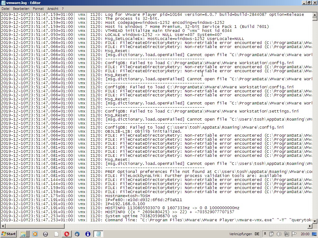

Hier noch ein weiterer Screenshot. Sie kommen nicht in der Reihenfolge, wie sie gepostet wurden. Scheinbar kann man an einen Beitrag max, 3 anhängen.
Ich komme grad nicht drauf, wie ich bei Win 7 in die Eingabeaufforderung komme.... :oops:
Das ist einb Screenshot der ersten Logdatei. also der Anfang davon zumindest.
Die ganze Datei kriegt man ja nicht aauf einen Screenshot....

Dann schau' doch mal auf den Screenshot von seinem (oder ihrem) vmware.log, Zeile 4 (gepostet 16.12.2019, 19:55).
Waer's Text, wuerd' ich's ja kopieren, aber ein Bild vom Bild ist mir gerade zu aufwendig. 8)
