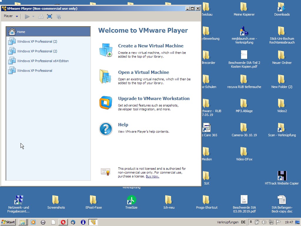

Beiträge: 9
Registriert: 16.12.2019, 14:32
Re: VMWare Player "abgeschossen" ? Reparaturchancen ?
Beitragvon Good Luck » 18.12.2019, 10:47
Die zwei VMs mit der (2) brauche ich nicht. Die laufen ja auch gar nicht.
Daher würde ich die gern löschen, auch wenn sie im Grunde nicht weiter stören würden (Deutsche Gründlichkeit :lol: ).
Hier mal die Screenshots.
Wenn man alles gesichert und somit nichts zu verlieren hat, tut man sich auch viel leichter mit solchen "Experimenten".
Welche Dateien sollte man denn für eine Wiederherstellung, im Falle einer erneuten Beschädigung, sichern ?
Ich habe jetzt mal alle, außer der .VMDK gesichert, da die ja einen riesigen Speicherbedarf hat.

Beiträge: 1848
Beitragvon JustMe » 18.12.2019, 13:03
Tja, und die .vmdk ist letztlich die einzige, die wirklich unbedingt gesichert werden muss (wie bereits erwaehnt: Bevorzugterweise bei HERUNTERGEFAHRENER [nicht etwa gespeicherter, und schon dreimal nicht bei noch laufender] XP-VM). Alle anderen kann man sich im Falle eines Falles auch nachtraeglich wieder hinbiegen.
Ob die Ordner auf dem Datentraeger tatsaechlich geloescht werden duerfen, haengt davon ab, inwieweit die Dateien darin exklusiv von der jeweiligen VM verwendet werden. Bei einer "einfachen" Verwendung des VMware Players waere das der Fall, aber eine Gewaehr dafuer kann Dir keiner anbieten, solange Du die entsprechenden Konfigurationsinformationen entweder nicht selbst deuten, oder hier zur Verfuegung stellen kannst/willst.
Ohne eine solche Gewaehr: Starte Deine XP-VMs (BEIDE!), und versuche dann, die (2)-Ordner an einen anderen Ort zu verschieben. Was sich verschieben laesst, sollte von den dann laufenden VMs nicht benoetigt werden. Die Eintraege im Player-Menu kannst Du auch per Rechts-Klick entsorgen.
