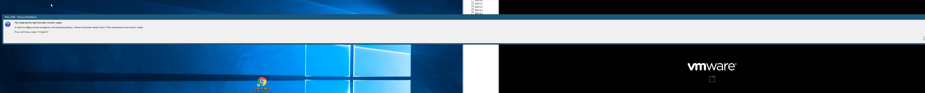

Hallo ich komme aus der MS Serverwelt. Da ich mir diese zu wenig Flexibilität anbietet habe ich einen Versuch mit VM_Workstation gemacht. Alles funktioniert. Nur wenn Fenster von der VM_Workstation aufgehen (Beispiel Copy oder Moved) sind diese über mehr als meine beiden Bildschirme breit!!!
Ich habe eine NVIDIA GTX970. Display 2x 1440x2560 und als einen breiten Bildschirm eingerichtet. Eine Deinstallation von VM_Workstation und eine Neuinstallation lösen das Problem nicht.
Wer kann helfen?

Einfach gesagt es sind viele VM Fenster die eine Meldung produzieren. Ich kopiere eine VM mit W10 Boardmitteln; starte die Kopie im Vollbildmodus Hauptdisplay) dann kommt die Meldung »Copied oder Moved»; ist klar es geht um die doppelte MAC soweit alles ok ,nur das Fenster ist undendlich breit. Siehe Anhang! Bilder sagen mehr als Worte. Das Fenster kann mann auch nicht «packen» und verkleinern: Gibt es ein CMD-Script der die VM restlos entfernt. Auf anderen PC's auch mit NVIDIA-Karte und 2 Displays habe ich das Problem nicht. Auch die Meldung «VM is still Power on» kommt in einem überreiten Fenster

Habe nochmals folgendes versucht:
WM_Wokstation mit reduziertem Fenster gestartet (nur im Hauptbildschirm ohne Vollbild Modus > alles ok normal Fenster bei Meldungen
WM_Workstation im Volbildmodus gestartet (nur Primary Bildschirm) gestartet eine VM geöffnet > alle Meldungen (copy oder Move usw.) das leidige Bild > Fenster 3 Haptbildschirme breit! Kleinziehen geht nicht

Diese "extrabreiten" Messageboxen quer ueber alle Bildschirme sind ein bekannter Bug in der WS 15.
Derzeit gibt es noch keinen Fix oder Workaround.
Nicht wundern - made in China ...
