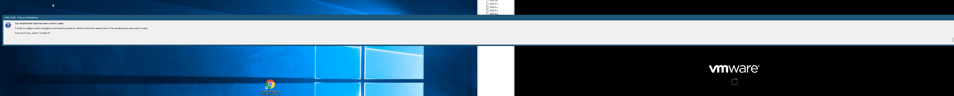

Einfach gesagt es sind viele VM Fenster die eine Meldung produzieren. Ich kopiere eine VM mit W10 Boardmitteln; starte die Kopie im Vollbildmodus Hauptdisplay) dann kommt die Meldung »Copied oder Moved»; ist klar es geht um die doppelte MAC soweit alles ok ,nur das Fenster ist undendlich breit. Siehe Anhang! Bilder sagen mehr als Worte. Das Fenster kann mann auch nicht «packen» und verkleinern: Gibt es ein CMD-Script der die VM restlos entfernt. Auf anderen PC's auch mit NVIDIA-Karte und 2 Displays habe ich das Problem nicht. Auch die Meldung «VM is still Power on» kommt in einem überreiten Fenster

Für mich sieht das eben eher nach nVidia Surround, als nach mit Windows Boardmittel erweitertem Desktop aus. Mit erweitertem Desktop öffne ich eine VM im Fenstermode, dann mach ich Vollbild, bevor ich auf zwei, bzw. drei Screens aufschalte. So habe ich das Problem auf jeden Fall nicht.
Hast Du den Desktop im nVidia Treiber oder per Windows Systemsteuerung eingerichtet? Ich habe leider keine nVidia Karte, kann also grad nicht im Treiber nachsehen, wie man das richtig einrichtet.

WM_Wokstation mit reduziertem Fenster gestartet (nur im Hauptbildschirm ohne Vollbild Modus > alles ok normal Fenster bei Meldungen
WM_Workstation im Volbildmodus gestartet (nur Primary Bildschirm) gestartet eine VM geöffnet > alle Meldungen (copy oder Move usw.) das leidige Bild > Fenster 3 Haptbildschirme breit! Kleinziehen geht nicht

Ähnliche Probleme kann ich mit anderer SW feststellen, weil ich ebenfalls 2 Monitore habe. Es hängt wie bei HighDPI und HDR nicht nur vom jeweiligen Programm ab, sondern das OS selbst muß damit auch möglichst stabil umgehen können. Ausgehend von der Qualität der letzten M$-Updates wird es noch ein Weile brauchen, bis sich das wirklich jederzeit problemlos nutzen läßt. Nicht verschweigen will ich jedoch auch, daß mehr als 1 Monitor nur noch die wenigstens Benutzer haben. Dank UHD bzw diesen merkwürdig aussehenden 21:9-Geräten kommen Multi-Monitor-Setups nur sehr begrenzt zum Einsatz.
Wie bzw womit hast du dein Monitor-Setup eingerichtet, OS oder GPU-SW ?

Diese "extrabreiten" Messageboxen quer ueber alle Bildschirme sind ein bekannter Bug in der WS 15.
Derzeit gibt es noch keinen Fix oder Workaround.
Nicht wundern - made in China ...
