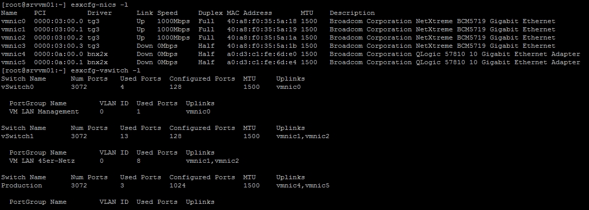

Re: vSwitch / Probleme mit Adapter
Die Ausgabe von esxcfg-vswitch ist abgeschnitten auf dem Screenshot. Du kannst es als Text komplett hier rein posten und ein Code Tag rum machen. Des Weiteren fuege mal ein esxcfg-vmknic -l hinzu.

Ich möchte die 10G-Adapter dem bestehdnen vSwitch als aktive Adaoter zuordnen.
[root@srvvm01:~] esxcfg-nics -l
Name PCI Driver Link Speed Duplex MAC Address MTU Description
vmnic0 0000:03:00.0 tg3 Up 1000Mbps Full 40:a8:f0:35:5a:18 1500 Broadcom Corporation NetXtreme BCM5719 Gigabit Ethernet
vmnic1 0000:03:00.1 tg3 Up 1000Mbps Full 40:a8:f0:35:5a:19 1500 Broadcom Corporation NetXtreme BCM5719 Gigabit Ethernet
vmnic2 0000:03:00.2 tg3 Up 1000Mbps Full 40:a8:f0:35:5a:1a 1500 Broadcom Corporation NetXtreme BCM5719 Gigabit Ethernet
vmnic3 0000:03:00.3 tg3 Down 0Mbps Half 40:a8:f0:35:5a:1b 1500 Broadcom Corporation NetXtreme BCM5719 Gigabit Ethernet
vmnic4 0000:0a:00.0 bnx2x Down 0Mbps Half a0:d3:c1:fe:6d:e0 1500 Broadcom Corporation QLogic 57810 10 Gigabit Ethernet Adapter
vmnic5 0000:0a:00.1 bnx2x Down 0Mbps Half a0:d3:c1:fe:6d:e4 1500 Broadcom Corporation QLogic 57810 10 Gigabit Ethernet AdapterCode: Alles auswählen
[root@srvvm01:~] esxcfg-vswitch -l
Switch Name Num Ports Used Ports Configured Ports MTU Uplinks
vSwitch0 3072 4 128 1500 vmnic0
PortGroup Name VLAN ID Used Ports Uplinks
VM LAN Management 0 1 vmnic0
vSwitch1 3072 13 128 1500 vmnic1,vmnic2
VM LAN 45er-Netz 0 8 vmnic1,vmnic2
[root@srvvm01:~] esxcfg-vmknic -l
Interface Port Group/DVPort/Opaque Network IP Family IP Address Netmask Broadcast MAC Address MTU TSO MSS Enabled Type NetStack
vmk0 VM LAN Management IPv4 192.168.45.25 255.255.255.0 192.168.45.255 40:a8:f0:35:5a:18 1500 65535 true STATIC defaultTcpipStack
vmk0 VM LAN Management IPv6 fe80::42a8:f0ff:fe35:5a18 64 40:a8:f0:35:5a:18 1500 65535 true STATIC, PREFERRED defaultTcpipStack-
Im letzten Stand sind aber die vmnic4+5 nicht zusehen welche in deinem ersten Screenshot zugeordnet schienen.
Wenn du sagst das du Kontakt verlierst..... meinst du Kontakt zu VMs auf dem Switch "Production" (Portgruppenname ist abgeschnitten)? Letztes waere verstaendlich da deine 10Gb Switche isoliert sind von deinem AdminPC aus gesehen.
Ok. Aber was genau willst du denn nun erreichen? Die vmnic4+5 muessen zum Einsatz gebracht werden. Wenn dort normaler (auch nur teilweiser) LAN Traffic drueber soll dann musst du vorher die isolierung der 10Gb pSwitche aufheben. Ansonsten koennte man nur svMotion/FT Traffic/Storage(iSCSI/NFS) drueber abwickeln.
Was passiert denn due einen vSwitch2 anlegt und die beiden NICs als aktive Uplinks zuordnest? Bitte noch kein weitere Portgruppe anlegen.

Soll ich das 2930er-Stack und den 2910er untereinander auch noch verbinden?
Also mit Spinnen meine ich, dass dann im LAN sozusagen nichts mehr funktionierte. Alle Workstations haben z.B. ihre Verbindung zum Exchange verloren bzw. unser ERP-Client die Verbindung zum ERP-Server.
Habe ich dann die Kabel vom 2930er-Stack entfernt ging wieder alles....
Dann ist es fuer mich klar und es ist das was auch THC gleich im Sinn hatte. Mir ist etwas unklar warum du nicht selber drauf kommst bzw. ob du uns vergessen hast was zu sagen?
Wenn du die vmnic 4+5 dem vSwitch1 hinfuegst als "Aktiv" dann hat dieser in Summe 4 Uplinks (vmnic1+2 und 4+5). Ob du die Vererbung dieser Eigenschaft fuer die Portgruppe "VM LAN 45er-Netz" geaendert hast kann man nicht 100% sehen aber zumind. sind sie auch dort zugeordnet.
Der ESXi hat nun 4 Ausgaenge zur Auswahl auf dem er Pakete der VMs nach draussen senden kann. 2 Uplinks zu deinem 1Gb und 2 zu deinem 10Gb.... .. laut deinem Topologieplan ist dein 10Gb aber aus Sicht des ESXi eine Sackgasse weil die beiden Switche keine Verbindung zu dem restlichen Netzwerk haben. Murphys Law sagt eindeutig das bei 2 von 4 moeglichen Wegen garantiert der mit der Sackgasse genommen wird.
Du kannst ohne Probleme ein Kabel stecken um dein 1Gb mit einem der 10Gb zu verbinden. Das ergibt keinen Loop und ja du kannst die Portgruppe VM LAN 45er-Netz dann ueber ueber die 10Gb Switche erreichen.
Damit evtl. der Groschen faellt..... wenn du die vmnic1+2 abziehst und nur 4+5 ueberbleibt... warum erwartest du das die VMs ereichen kannst da du mit deinem Client nichtmal die 10Gb Switche erreichst?
irix hat geschrieben:laut deinem Topologieplan ist dein 10Gb aber aus Sicht des ESXi eine Sackgasse weil die beiden Switche keine Verbindung zu dem restlichen Netzwerk haben. Murphys Law sagt eindeutig das bei 2 von 4 moeglichen Wegen garantiert der mit der Sackgasse genommen wird.
Hm, ich denke, dass der ESXi ueberhaupt keine Sackgasse sieht (auch wenn es die in der aktuellen Konfiguration ganz sicher ist), sondern nur einen durch die vSwitch-Konfiguration als gueltig definierten (und noch dazu sehr verfuehrerischen) Weg "nach draussen". Dass die Netzwerkkonfiguration "dahinter" einfach in's Nirwana fuehrt, ist ihm dann voellig schnuppe.
Ich denke noch immer, dass die beiden Hosts (d.h. ihre Management-Ports) weiterhin per Client erreichbar bleiben. Das vCenter (und alle anderen oder zumindest die meisten VMs) auf vSwitch1 duerften dann am 10G-Switch ankommen.
Du kannst ja mal spasseshalber einen Client dort anhaengen, und die Verbindungen zum 1G-Switch kappen. Dann duerfte alles dort laufen. Nur eben beide physischen Switche gleichzeitig nicht, solange die keine Verbindung haben.
PS:
Ich bin jetzt nun wirklich nicht gerade ein "Switch-Kenner", aber stackable Switches sollten eigentlich immer managebar sein. Und somit auch ueber ein Log verfuegen, in dem man ganz sicher Loop-Situationen als Fehlermeldungen wiederfinden kann.
JustMe hat geschrieben:Hm, ich denke, dass der ESXi ueberhaupt keine Sackgasse sieht (auch wenn es die in der aktuellen Konfiguration ganz sicher ist), sondern nur einen durch die vSwitch-Konfiguration als gueltig definierten (und noch dazu sehr verfuehrerischen) Weg "nach draussen". Dass die Netzwerkkonfiguration "dahinter" einfach in's Nirwana fuehrt, ist ihm dann voellig schnuppe
Trifft es besser.
sreutemann
- Beiträge: 25
- Registriert: 16.03.2018, 19:51
Ja jetzt dämmert es auch mir....
Ohne Verbindung zwischen dem 2910er und dem 2930er-Stack geschieht folgendes:
Mein Client kommuniziert über den 2910er mit dem Host und dieser schickt die Anfrage über/an die 10G-Leitung wieder raus. Diese landet dann auf dem 2930er-Stack und läuft dann in die Sackgasse.
Hab nun den 2910er mal mit einem 1G-Kabel mit dem 2930er-Stack verbunden und werde nachher gleich mal versuchen, vmnic4+5 in den vSwitch1 aufzunehmen. Wäre ja gottfroh, wenn das dann fruchtet
Aus der 1G-Verbindung zwischen dem 2910er und dem 2930er-Stack mache ich dann aber noch nen Trunk mit 4x1G - sonst hab ich da ja nen Flaschenhals, oder?
sreutemann hat geschrieben:Ja jetzt dämmert es auch mir....
Der erste Schritt zur Besserung
Wahrscheinlich erreichen deine Anfragen vom Client die VMs schon garnicht mehr. Aber ja das Ende vom Lied ist das es halt nicht funktioniert.
Das wird es.
Wenn meine Kunden immer mit "Flaschenhals" daher kommen dann Frage ich immer ob sie mir denn mal den historischen Graphen fuer die Portauslastung zeigen koennten. Da kommt dann in allermeisten Faellen betroffenen Schweigen als Antwort ... und am Ende des Tages maches wir dann natuerlich doch einen LAG/Trunk/Etherchannel/$VendorVodoo..... aus dem Primaergrund der Ausfallsicherheit. Natuerlich moechtest du zwischen Switchen 2 oder mehr Leitungen wegen Redundanz. Wenn dein 10G da wirklich ein Stack ist bzw. passenden konfiguriert das er ein logischer Switch ist dann mach da 2x1 oder halt 4x1 Kabel. Wenn es keine logische Einheit ist dann wuerde man bei fehlendem (R)STP in der Tat einen Loop haben.
Auch wenn ich deine Umgebung nicht weiter kenne... Ich wuerde einzig die 2x10Gb im ESXi nutzen und die 4x Onboard einfach weglassen. Das muendet dann in einem vSwitch mit 2 Uplinks und einer passenden Anzahl an PortGruppen fuer MGMT, LAN, FT, vMOTION welche entsprechend ihr eigenes Subnet und VLAN haben. Die beiden Ports auf dem pSwitch sind dann auf Tagged konfiguriert.
