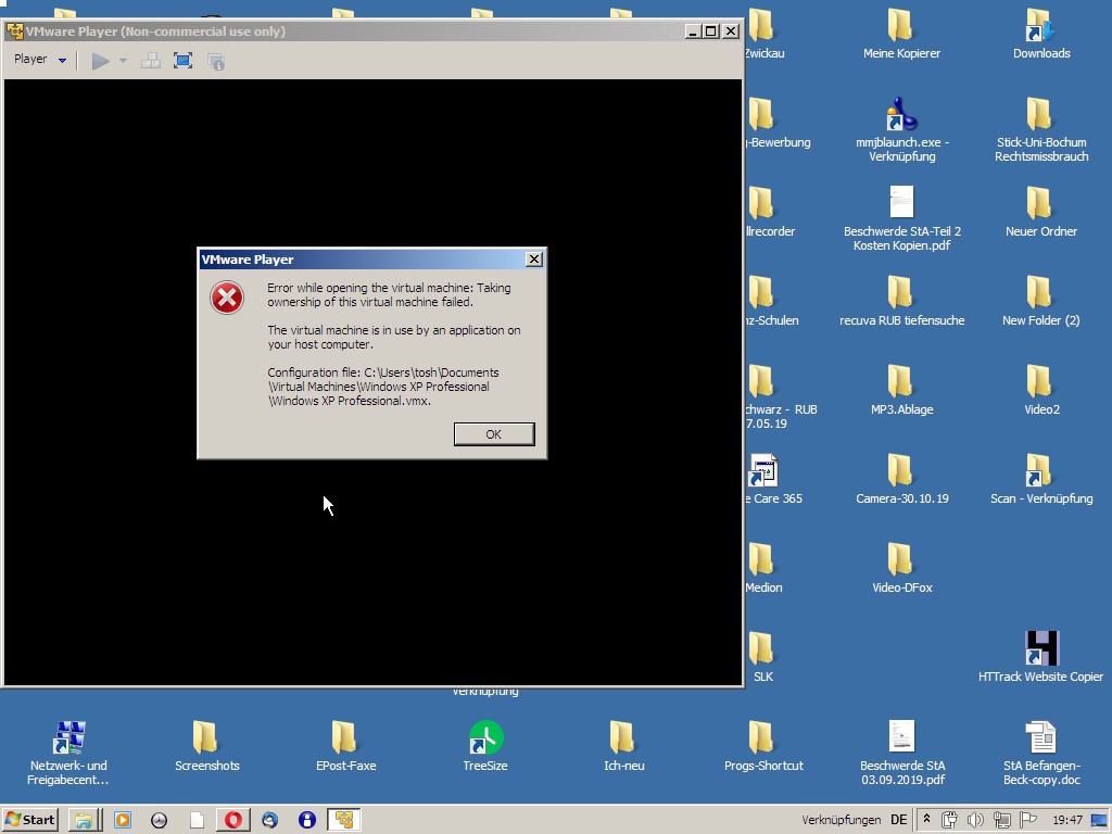

Jetzt springt er nicht mehr an. Also nur noch bis zu dem Bildschirm, wo man auswählen kann/muß, welche VM man starten will.

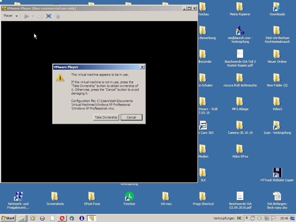

Wähle ich dann mein XP aus, kommt erst die Meldung, daß es schon laufen würde, was aber nicht stimmt.
Irgend wann kommt dann ein s/w-Bildschirm der sagt, daß man VMWarwe neu installieren soll.

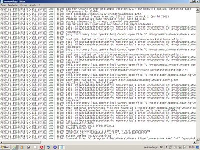

Fertige doch erst einmal ein paar Screenshots der Meldungen an, und poste die hier ("VMware neu installieren" steht garantiert nirgendwo. Das ist eine Firma, und kein Produkt

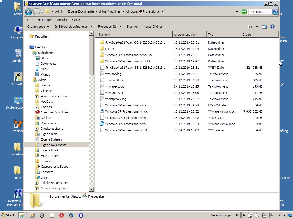

Oeffne die Win7-Eingabeaufforderung, wechsle in das Verzeichnis der XP-VM, lass Dir das Inhaltsverzeichnis mit "dir /a /r /ogn" anzeigen, und poste auch diese Ausgabe hier.
Packe dann gleich die vmware*.log-Dateien aus dem Verzeichnis der XP-VM dazu. Falls da tatsaechlich keine liegen, dann zumindest die .vmx-Datei.

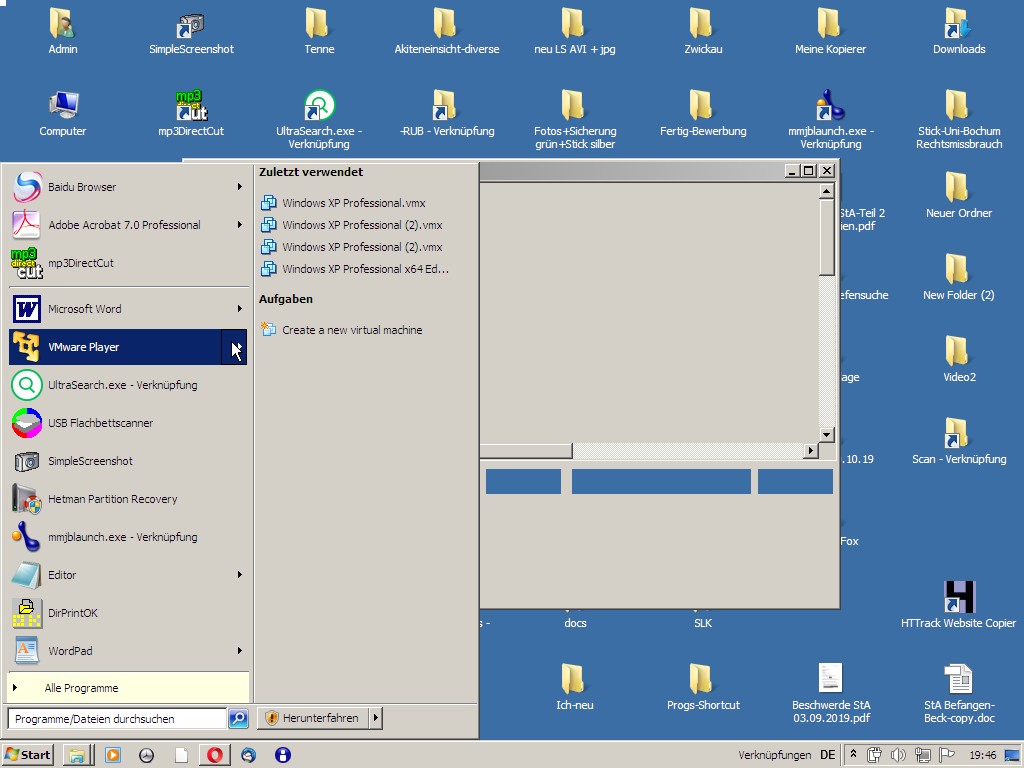

Also erstmal vielen Dank, daß mir jemand helfen möchte.
Ich werde mein bestes geben, den Ratschlägen nachzukommen, bitte aber trotzdem um Nachsicht, wenn ich nicht alle Anweisungen sofort verstehe und deshalb nachfragen muß.
Ich werde hier also erstmal Screenshots anhängen, die sich mir derzeit zeigen.

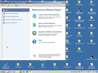

Hier noch ein weiterer Screenshot. Sie kommen nicht in der Reihenfolge, wie sie gepostet wurden. Scheinbar kann man an einen Beitrag max, 3 anhängen.

Hatte ich auch schon ein paar mal. Habe dann alle Ordner die mit .lck am Schluss gelöscht, dann konnte ich die VM wieder starten. Aber ich würd die Ordner verschieben, bzw. nicht gleich den Papierkorb leeren.

Zuallererst Dir "MarroniJohny" einmal einen herzlichen Dank !!!!!
Ich konnte es kaum glauben, daß dieser totall sinple Hinweis, zum Erfolg führt.
Ich dachte mir, ich probiers einfach mal und habe mir ehrlich gesagt, keine Hoffnungen gemacht.
Hab also die .Ick - Dateien erstmal nicht gelöscht sondern nur aus dem Ordner entfernt.
Neustart gemacht und da merkte ich schon, daß das etwas bewirkt hat.
Nach einigen Sekunden dann aber Ernüchterung. Da wo in dem Fenster das neue BS kommen sollte, war nun alles komplett in weiß. Und eine neue .Ick-Datei wurde automatisch generiert.
Die beließ ich erstmal dort und versuchte einen Neustart und siehe da......alles funzt wieder.

Good Luck hat geschrieben:Worin ich mir aber noch nicht ganz schlüssig bin ist, ob ich die anderen BS mit der (2) hinten dran, einfach löschen kann oder lieber nicht ?

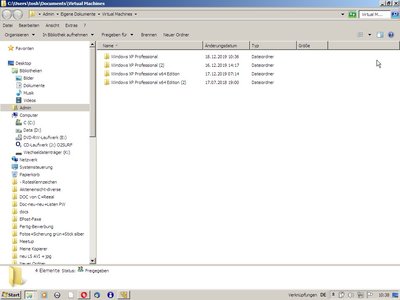

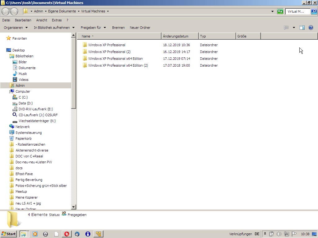

Mach mal ein Screenshot von ...\Dokumente\Virtual Machines
Brauchst Du die 4 VM's? Wenn nein, kannst Du die nicht benötigten löschen, ja. Zuerst aus dem Player entfernen, und dann im VM Verzeichnis löschen.
Aber schön dass es geklappt hat mit dem löschen der Lockfiles. Da mussten wir alle mal durch.

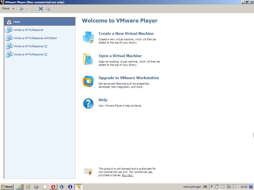

Die zwei VMs mit der (2) brauche ich nicht. Die laufen ja auch gar nicht.
Daher würde ich die gern löschen, auch wenn sie im Grunde nicht weiter stören würden (Deutsche Gründlichkeit
Hier mal die Screenshots.

Tja, und die .vmdk ist letztlich die einzige, die wirklich unbedingt gesichert werden muss (wie bereits erwaehnt: Bevorzugterweise bei HERUNTERGEFAHRENER [nicht etwa gespeicherter, und schon dreimal nicht bei noch laufender] XP-VM). Alle anderen kann man sich im Falle eines Falles auch nachtraeglich wieder hinbiegen.
Ob die Ordner auf dem Datentraeger tatsaechlich geloescht werden duerfen, haengt davon ab, inwieweit die Dateien darin exklusiv von der jeweiligen VM verwendet werden. Bei einer "einfachen" Verwendung des VMware Players waere das der Fall, aber eine Gewaehr dafuer kann Dir keiner anbieten, solange Du die entsprechenden Konfigurationsinformationen entweder nicht selbst deuten, oder hier zur Verfuegung stellen kannst/willst.
Ohne eine solche Gewaehr: Starte Deine XP-VMs (BEIDE!), und versuche dann, die (2)-Ordner an einen anderen Ort zu verschieben. Was sich verschieben laesst, sollte von den dann laufenden VMs nicht benoetigt werden. Die Eintraege im Player-Menu kannst Du auch per Rechts-Klick entsorgen.

Habe jetzt die überflüssigen (2)-Dateien gelöscht und auch die betreffenden Einträge im VM-Fenster.
Alles läuft stabil und macht jetzt optisch einen viel übersichtlicheren Eindruck.

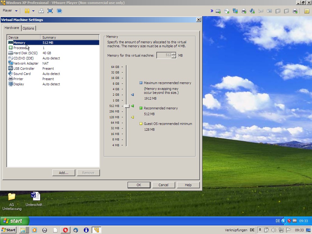

Grund wieso ich überhaupt auf VM-Ware gekommen bin war, daß ich einen alten Lexmark-Drucker habe (Z 600), der zwar super läuft, für den es aber nur bis Win XP, Treiber gibt.
Somit habe ich also XP in der VM Ware installiert, damit ich mit dem alten Drucker weiter drucken kann und ihn nicht wegwerfen muß.
Allerdings läuft das XP in der VM Ware natürlich sehr träge, mit 4 MB Ram im Notebook.

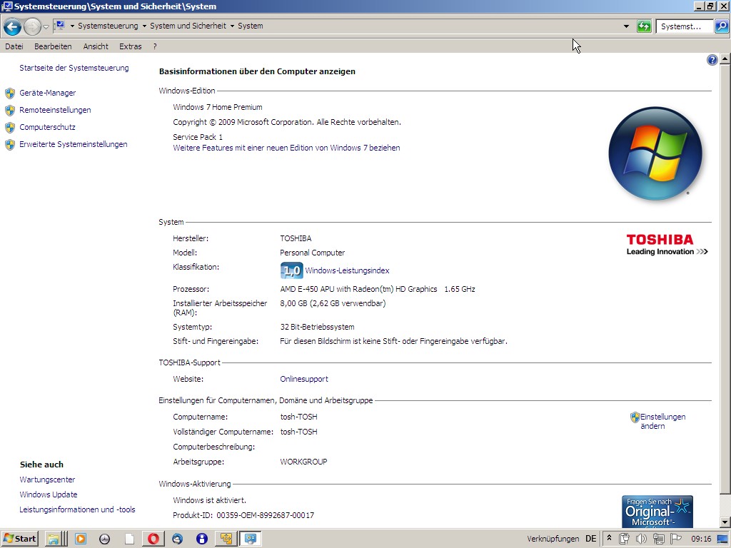

Re: VMWare Player "abgeschossen" ? Reparaturchancen ?

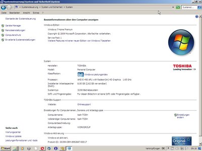

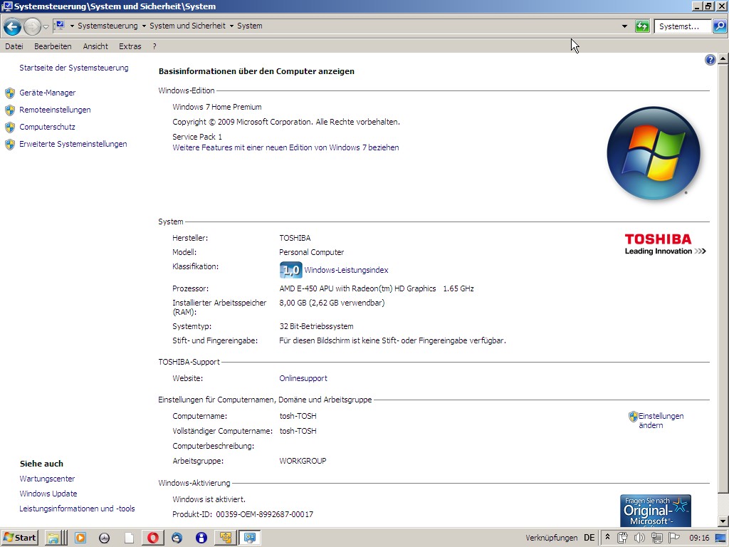

Zum Glueck sind in Deinem Rechner hoechstwahrscheinlich doch eher 4 GB eingebaut statt der verlautbarten 4MB
Aber selbst die kannst Du mit Deinem 32-Bit-Windows 7 nicht ausnutzen. Abhaengig von Chipsatz und Prozessor koennte man mit einem x64-Windows vielleicht noch ein paar 100MB herauskitzeln, aber noch besser waeren selbstverstaendlich weitere 4GB (und natuerlich das 64Bit-Win).
Ohne weitere Details zu Deinem Rechner und der Konfiguration Deiner VM (die Du auch nach mehrfacher Anfrage noch immer nicht preisgeben moechtest) lassen sich keinerlei (weitere) Hinweise zur Traegheit der VM geben.
Wenn man hier "oft von einer VM-Server Version" lesen soll, dann gibt doch bitte einen Link dazu an. Ich weiss leider nicht, was genau Du damit meinen moechtest. Auch wenn Deine Player-Version 6.0.7 an sich schon recht alt ist (aktuell sind wir hier bei 15.5.1; ok, no way mit 32-Bit...), der noch wesentlich frueher vermarktete "VMware Server" als Hosted Hypervisor kann doch wohl nicht gemeint sein, und entsprechende Beitraege duerften ebenso veraltet sein (der neueste wohl so von Maerz 2015, wobei das Produkt an sich VIIIIIEL aelter ist).

@MarroniJohny:
Dann schau' doch mal auf den Screenshot von seinem (oder ihrem) vmware.log, Zeile 4 (gepostet 16.12.2019, 19:55).
Waer's Text, wuerd' ich's ja kopieren, aber ein Bild vom Bild ist mir gerade zu aufwendig.
Nachdem ich jetzt mal nachgesehen habe, glaub ich sogar, daß ich 8 GB RAM habe.
Selbstverständlich will ich nichts verbergen, was mein System betrifft.
Ich weiß nur nicht immer, wo ich die betreffenden Infos herbekomme.
Mein Win 7 läuft auf 32 Bit.
Auf der VM läuft ein XP mit 32 Bit und ein weiteres mit 64 Bit (zu Telstzwekcen), denn ich habe noch ein weiteres Notebook mit WIN 10 und 64 Bit.
Hier nochmal im Anhang ein paar Screenshots zu meinem Toshiba Satellite.
Hoerst Du, wie ich die Haende ueber dem Kopf zusammenschlage?
Von den unter 32-Bit nutzbaren 4GB werden bei Dir lediglich 2.62GB bereitgestellt (der Rest bis 4GB wird von der Grafik und anderen Notebook-Geraetschaften belegt, die oberen 4GB voellig unterschlagen). Also muss in diesen 2.62GB sowohl das Win10 als auch noch die XP-VM (auch wenn sie mit 1vCPU und 512MB sehr sparsam konfiguriert ist) irgendwie unterkommen.
Aber ueber Performance brauchen wir uns bei diesem Prozessor ueberhaupt nicht unterhalten. Und ich frage lieber nicht, wie das 32er Windows ueberhaupt auf das Notebook draufkam...
Du solltest meiner Ansicht nach zumindest ein 64-Bit-Windows installieren, damit die kompletten eingebauten 8GB auch verwendet werden koennen. Zwar braucht die Grafik noch immer ihren Platz, aber Du gewinnst die kompletten bisher verschwendeten 4GB hinzu. OK, es gibt auch Moeglichkeiten, einem 32-Bit-Home-Windows zu 8GB zu verhelfen (ein 32-Bit-Server-Windows 2008 [ohne R2, das gibt's nur noch mit 64] kann's ja schliesslich auch), aber das ist eine Sache fuer weiter Fortgeschrittene, und endet oft mit fehlenden bzw. unsauber programmierten Treibern.
Jetzt wo in 1 Monat die Sache mit Win7 (am Internet) sowieso vorbei ist: Warum nicht gleich Win10 in 64-Bit, wo derzeit die Aktivierung mit Win7-Schluesseln noch klappen soll? Na gut; ein In-Place-Upgrade 32->64 geht nicht, aber so ein neu installiertes, sauberes Windows auf eine, wie auch bereits vorgeschlagene und derzeit guenstig zu ergatternde, SSD kann auch seine Vorteile haben. Immerhin haettest Du die Platte mit Deinem Win7 immer noch zur Sicherheit, falls Probleme auftreten.
