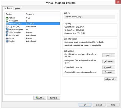

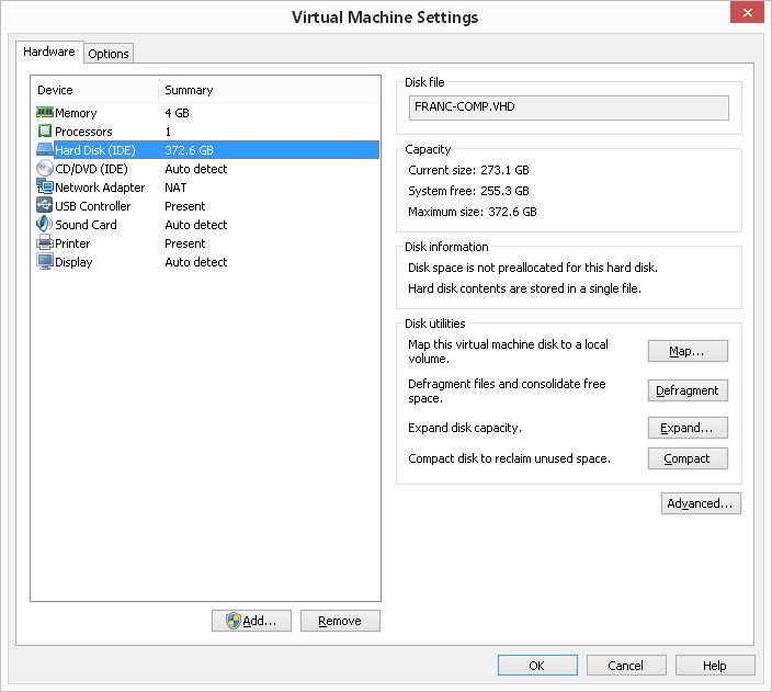

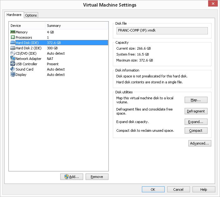

Die VHD ist eigentlich als wachsend eingestellt ("Disk space is not preallocated for this hard disk"), also wohl "thin provisioned":

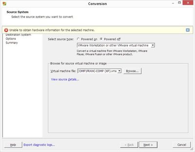

Hm, habe ich also gleich installiert, den VMware vCenter Converter Standalone 6.2.0.1 von 22 May 2018 | Build 8466193
Allerdings kann ich die XP-VM nicht einlesen, nach einer guten Weile "Retrieving source machine information..." heißt es dann leider:
"Unable to obtain hardware information for the selected machine.":
Ich werde es noch mal mit der konvertierten vmdk probieren, also mit der vmx wo die vmdk (und nicht die VHD) eingebunden ist. Die läuft ja auch.

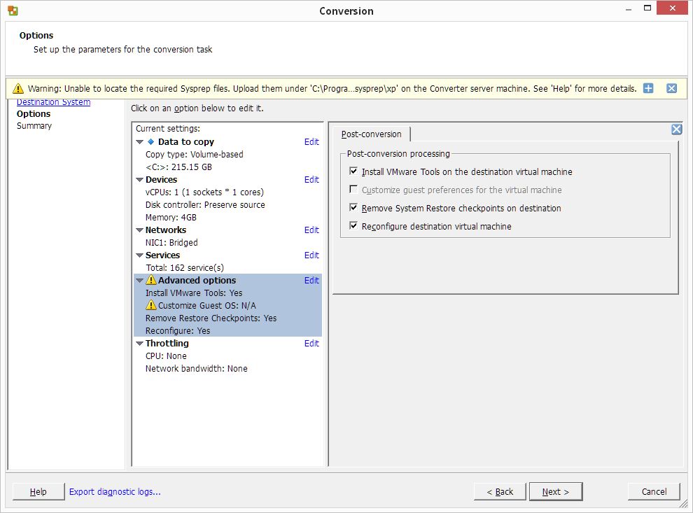

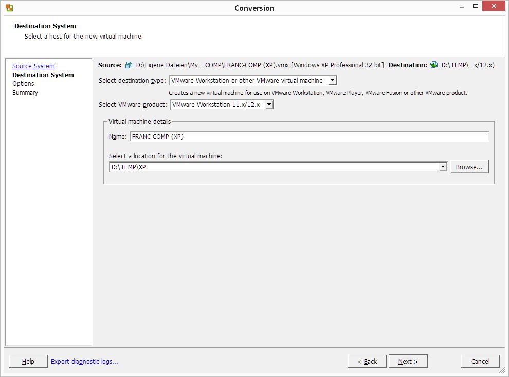

Hier die verschiedenen Voreinstellungen im Konverter, ich hoffe ich habe es richtig eingestellt:

... vermutlich ist das die entscheidende Einstellung gewesen, da konnte ich auswählen, ob unverändert (ca. 280 GB) oder minimal (215 GB), hoffentlich richtig gesetzt:

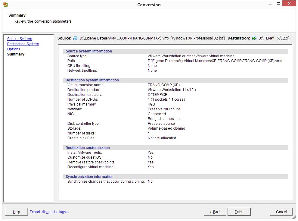

und dann noch die Zusammenfassung, bevor es los geht:

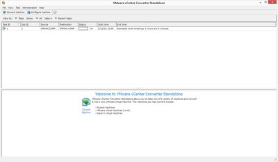

und es lauft...
in einer Stunde weiß ich mehr.
Allerdings steht es schon seit 11 Minuten unverändert auf 1% und 1h6m Restzeit, was etwas verdächtig ist. Es tut sich also gar nichts.

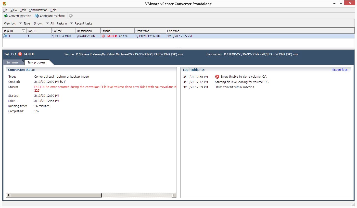

Tja, mit Fehler abgebrochen:
FAILED: An error occurred during the conversion: 'File-level volume clone error failed with sourcevolume id 8*8-8*8-00>7000000000000 and target volume id 8*8-8*8-0000010000000000. Error code:
225'
Das Log:
ConverterDiagnostics20200313130047.zip
(376.96 KiB) 432-mal heruntergeladen
Steht aber n.m.D. auch nicht mehr als obiges.
Ich werde wohl mit der großen VHD leben müssen...

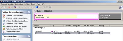

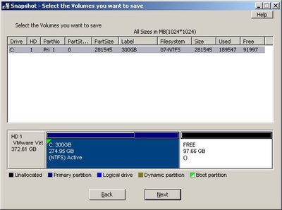

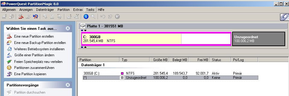

Ich hab mir überlegt, ich könnte mit Drive Snapshot in der vm drin ein snapshot image erstellen.
Dabei bin ich über eine Partition (vormals hieß die L:) gestolpert:
In Partition Magic 8:
Die könnte ja die Ursache für die Weigerung zu Komprimieren sein.
Ich hab sie sofort über die Dateiträgerverwaltung gelöscht (davor hieß sie L:), weil eh nichts drin ist, jetzt ist es 100 GB unzugeordneter Platz.
Das war wohl damals beim Herstellen mit reingerutscht, wie auch immer.
Ich weiß aber nicht, wie ich sie entfernen kann.

Deine C-Partition von 200GB Grösse ist bereits zu 2/3 gefüllt. Ich würde daher einfach die C-Partition um die unzugeordneten 100GB erweitern.
Re: VHD zu vmdk konvertieren und komprimieren
Beitragvon continuum » 19.03.2020, 18:18
Den unpartitionierten Platz am Ende kannst du jetzt aber nicht mehr wipen und dadurch kannst du die gesamte vmdk nicht weiter komprimieren.
Ich wuerde die vmdk einmal mit einer LinuxliveCD booten und dann per dd die ersten 250gb in eine neue vmdk umkopieren.
Unter ESXi koennte man sie einfach abschneiden - das geht aber bei Workstation vmdks nicht.

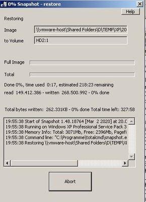

Das habe ich soeben gestartet, die vmdk auf die ich im laufenden Windows mit snapshot.exe einen Klon des Systems zurück gespielt hatte:
Im zweiten Anlauf hatte es geklappt, hatte ein paar Stunden gedauert und: TATAAA, es startet!
Musste wg. geänderter Hardware nur mal neu gestartet werden, aber nicht neu aktiviert (ich weiß gar nicht, ob sich XP überhaupt noch aktivieren lasst).

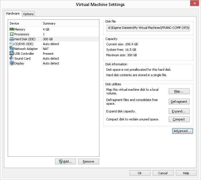

Mit jetzt nur mehr 224 GB Größe :)

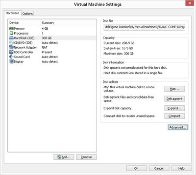

Vorher:
Nachher:
DANKE!
Aber interessanterweise lasst es sich immer noch weder defragmentieren noch compacten :(
Kann es letztlich an der einen Datei liegen, also dass die vmdk als eine Datei und nicht als viele Dateien vorliegt?
Beitragvon irix » 23.03.2020, 19:15
Also wenn ich schon "IDE" als Typ sehe. Wann macht VMware denn sowas?
Beiträge: 245
Registriert: 24.06.2009, 12:12
Beitragvon franc » 23.03.2020, 21:03
irix hat geschrieben:Also wenn ich schon "IDE" als Typ sehe. Wann macht VMware denn sowas?
Vielleicht weil ich die Festplatte einst mit disk2vhd umgewandelt hatte? Es ist eine Weile her, 2014 war das.
Sollte ich vielleicht eine vmdk mit SCSI hinzufügen und alles (also Rücksicherung mit snapshot.exe) noch mal probieren?
Beitragvon irix » 23.03.2020, 21:12
Nein, wenn du mal fertig bist dann kannst du den Typ von IDE auf SCSI aendern. Allerdings geht die Welt nicht unter wenn es IDE bleibt, nur hab ich in 12 Jahren ESXi nie mit IDE zu tun gehabt. Die lassen sich z.B nicht im lfd. Betrieb vergroessern.
Beitragvon franc » 25.03.2020, 13:00
franc hat geschrieben:
Dayworker hat geschrieben:... 2 Möglichkeiten, entweder per Sysinternals "sdelete" das Zeroing durchzuführen und dann extern mit dem "vmware-vdiskmanager" die vDISK per Cloning eindampfen ...
Das probiere ich gerade, bin bei 8% ... um 21:01 schon bei 48%...
...abends war es dann fertig.
Das sdelete ausnullen hatte zwar funktioniert, aber dann ging das defrag in der VMware Workstation gar nicht mehr (mit Fehlermeldung: "Defragmentation failed: The operation was cancelled by the user" - natürlich stimmt das nicht) und das Compact ist sofort fertig, also unmittelbar (statt wie zuvor erst nach 20 Sekunden), macht also gar nichts. Dafür ist die vmdk jetzt schon 250 GB groß geworden. Nach dem snapshot rücksichern war sie "nur" 220 GB oder so.
Starten lasst sie sich aber jetzt grad auch nicht mehr mit ebenso unsinniger Fehlermeldung: "The operation was cancelled by the user"
Allerdings musste ich zuvor die VMware Workstation abschießen, weil das XP nicht mehr runtergefahren war. Es blieb nach dem Runterfahren ein schwarzer Bildschirm übrig, aber nicht das übliche kleine schwarz-grau geteilte Fenster einer runtergefahrenen VM. Wollte ich die Karteikarte mit der XP-VM schließen oder auch VMware Workstation, hieß es die VM sei busy. Also hatte ich ihr die Nacht lang Zeit gegeben, es war am Morgen aber unverändert, da habe ich VMware mit dem Taskmanager abgeschossen, ging nicht anders.
Das hab ich jetzt davon.
Ich hab sie gelöscht (brauch den Platz dann), ich fang noch mal von vorne an...
Also zuerst mal schalte ich wieder auf die alte 286 GB große vmdk (die von VHD zu vmdk zwar ohne Compactfähigkeit umgewandelte), die startet.
Dort hau ich alles raus, was ich nicht brauch, dann lass ich sdelete -z C: laufen und versuch Compact (erst in der VM, dann bei ausgeschalteter mit dem Kommandozeilentool, dann mit dem Compact Button in der Workstation.
Klappt es nicht, was zu erwarten ist, dann mache ich wieder einen snapshot und sichere auf eine neue vmdk zurück.
