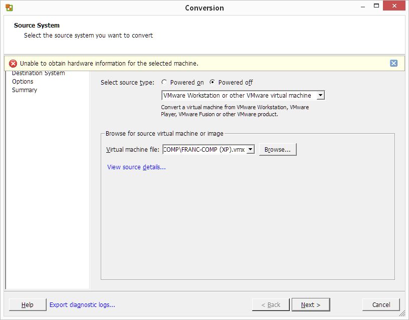

Nein ich meine den VMware Converter.
Re: VHD zu vmdk konvertieren und komprimieren
irix hat geschrieben:Nein ich meine den VMware Converter.
Hm, habe ich also gleich installiert, den VMware vCenter Converter Standalone 6.2.0.1 von 22 May 2018 | Build 8466193
Allerdings kann ich die XP-VM nicht einlesen, nach einer guten Weile "Retrieving source machine information..." heißt es dann leider:
"Unable to obtain hardware information for the selected machine.":
Ich werde es noch mal mit der konvertierten vmdk probieren, also mit der vmx wo die vmdk (und nicht die VHD) eingebunden ist. Die läuft ja auch.

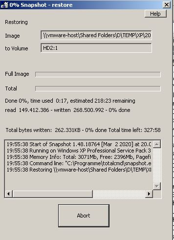

Ich hab mir überlegt, ich könnte mit Drive Snapshot in der vm drin ein snapshot image erstellen.

Gesagt getan, leider ist die Option 'Kopieren' nicht aktiviert im Menü, ist ausgegraut. Aber 'Größe ändern' geht, also kann ich die Partitionen zusammenführen (die Hauptplatte und 100 GB unzugeordnet zu einer Platte machen).
Dayworker hat geschrieben:Deine C-Partition von 200GB Grösse ist bereits zu 2/3 gefüllt. Ich würde daher einfach die C-Partition um die unzugeordneten 100GB erweitern.
Das ging problemlos und zügig, vorher aber sicherheitshalber ein Snapshot gemacht.
Danach habe ich die VM runter gefahren und immerhin war das Defrag jetzt anders, es kam ein Fortschrittsbalken und der lief zwar zügig durch, ca. 1 Minute, aber immerhin nicht unmittelbar fertig, das ist ein Fortschritt. Hoch fahren tut die VM auch noch.
Compact geht aber immer noch nicht (trotz natürlich gelöschtem Snapshot).
Daher bin ich jetzt dabei das mit Drive Snapshot erstellte Image (der Systemplatte) auf die neue vmdk zu schreiben, also geklont.
Das läuft jetzt voraussichtlich 4 h. Ich hatte schon einen Anlauf, aber da habe ich VMware speichermäßig wohl überlastet (eine 2. VM laufen lassen) und da kam es zu Absturz und ich muss jetzt von vorne anfangen (immerhin war nichts kaputt).
Ich werde berichten wie das klappt...

Dein (Re-)Kapitulation ist an sich schon nicht schlecht, aber die Disk-Parameter (IDE etc.pp.) sind selbstverstaendlich nur dann zutreffend, wenn die JETZIGE aktive erste Platte dieselben Parameter hat (sonst koennte es BSoD 7B geben usw.).
Das mit dem ausgegrauten "Kopieren" in PQMagic duerfte damit zusammenhaengen, dass das die aktive Partition ist beim Ausfuehren von PQMagic; geoeffnete Dateien usw.usf. Sorry, ich hatte gehofft, dass die verwendete Version per VSS oder so, aehnlich wie Drive Snapshot, eine Kopie vom laufenden Windows durchfuehren koennte.
VMware speichermaessig ueberlasten... hm, keine Ahnung, wie so etwas klappen soll. Ausser wenn Du z.B. bei physisch installierten 2GB Hauptspeicher der VM 8GB zuweist oder aehnliche Wahnsinnigkeiten...
Wenn Du sowieso eine Linux LiveCD bootest (eh' die beste Wahl), dann kannst Du auch gleich eine nehmen mit gPartEd drauf. Das kommt Dir dann von PQMagic her sicher bekannt vor, die Windows-Systempartition ist nicht blockiert, und die dd-Jongliererei entfaellt.

JustMe hat geschrieben:... aehnlich wie Drive Snapshot, eine Kopie vom laufenden Windows durchfuehren koennte...
Das habe ich soeben gestartet, die vmdk auf die ich im laufenden Windows mit snapshot.exe einen Klon des Systems zurück gespielt hatte:
Im zweiten Anlauf hatte es geklappt, hatte ein paar Stunden gedauert und: TATAAA, es startet!
Musste wg. geänderter Hardware nur mal neu gestartet werden, aber nicht neu aktiviert (ich weiß gar nicht, ob sich XP überhaupt noch aktivieren lasst).
Mit jetzt nur mehr 224 GB Größe

Das sdelete ausnullen hatte zwar funktioniert, aber dann ging das defrag in der VMware Workstation gar nicht mehr (mit Fehlermeldung: "Defragmentation failed: The operation was cancelled by the user" - natürlich stimmt das nicht) und das Compact ist sofort fertig, also unmittelbar (statt wie zuvor erst nach 20 Sekunden), macht also gar nichts. Dafür ist die vmdk jetzt schon 250 GB groß geworden. Nach dem snapshot rücksichern war sie "nur" 220 GB oder so.
Starten lasst sie sich aber jetzt grad auch nicht mehr mit ebenso unsinniger Fehlermeldung: "The operation was cancelled by the user"
Allerdings musste ich zuvor die VMware Workstation abschießen, weil das XP nicht mehr runtergefahren war. Es blieb nach dem Runterfahren ein schwarzer Bildschirm übrig, aber nicht das übliche kleine schwarz-grau geteilte Fenster einer runtergefahrenen VM. Wollte ich die Karteikarte mit der XP-VM schließen oder auch VMware Workstation, hieß es die VM sei busy. Also hatte ich ihr die Nacht lang Zeit gegeben, es war am Morgen aber unverändert, da habe ich VMware mit dem Taskmanager abgeschossen, ging nicht anders.
Das hab ich jetzt davon.
Ich hab sie gelöscht (brauch den Platz dann), ich fang noch mal von vorne an...
Also zuerst mal schalte ich wieder auf die alte 286 GB große vmdk (die von VHD zu vmdk zwar ohne Compactfähigkeit umgewandelte), die startet.
Dort hau ich alles raus, was ich nicht brauch, dann lass ich sdelete -z C: laufen und versuch Compact (erst in der VM, dann bei ausgeschalteter mit dem Kommandozeilentool, dann mit dem Compact Button in der Workstation.
Klappt es nicht, was zu erwarten ist, dann mache ich wieder einen snapshot und sichere auf eine neue vmdk zurück.
