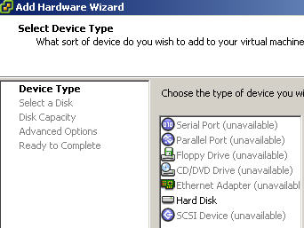

Wir betreiben einen (virtuellen) Windows Server 2003 auf ESX 3.0.1,
dessen Daten werden auf derzeit 15 Disks gespeichert.
Jedes Volume sitzt auf einer eigenen LUN.
Jetzt wollte ich Disk Nr. 16 hinzufügen, aber unter Settings wird mir "Add Disk" nicht mehr angeboten (ausgegraut).
Es ist zwar klar, dass an einem SCSI-Controller nur 15 HDs hängen können,
aber auf einer Windows-Testmaschine unter ESX 3.5 konnte ich im Add Disk Wizard den
Controller 1 auswählen und dem dann eine HD zuordnen. Nach Abschluss der Operation hatte ich 2 SCSI-Controller und somit theoretisch die Möglichkeit, zwei mal 15 Devices anzuschliessen.
Frage: kann unter V3.0.1 eine VM nur einen SCSI-Controller verwalten ..?
MfG
Horst Wirth

Die VM hat 6 PCI-Slots, einer davon belegt von der Grafikkarte.
Bleiben 5 slots für SCSI und Netzwerkkarten, Du kannst max 4 SCSI-Adapter einbauen in eine VM.
Das geht aber nur, wenn die VM ausgeschaltet ist.
bei ner laufenden VM kann man nur platten an den schon vorhandenen SCSI-Adapter anhängen.

Beitragvon horst_wirth » 06.05.2008, 14:17
Unter Settings gibt es keinen Punkt: SCSI-Controller,
d.h. man kann keinen Controller ohne HDs einbauen.
Das geht nur über den beschriebenen Trick:
Wähle Add Harddisk, im Wizard dann nicht Controller 0,
sondern Controller 1.
Wenn die Aktion fertig ist, hat man (Überraschung) zwei Controller
in der Konfig. der virt. Maschine.
CU
HW

Beitragvon horst_wirth » 06.05.2008, 14:43
Erwischt!
Sorry, die VM muss doch ausgeschaltet sein,
dann wird im Wizard auch SCSI 1, 2 usw. angeboten.
Dann ist auch erklärt, warum Add Harddisk bei laufender VM geht,
aber nicht mehr angeboten wird, wenn die SCSI-Kette voll (15 ) ist.
Danke für die Hilfe!!
