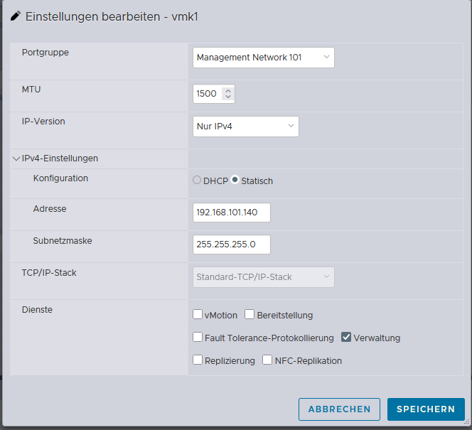

Re: Management-LAN an sep. Ethernetadpater
Man kann in den Einstellungen des vmkX Adapters ab ESXi 7 grundsätzlich nur Adresse und Subnetzmaske eingeben.
Alle anderen relevanten Daten (Gateway/DNS) findet man in den Eigenschaften des damit verknüpften TCP/IP-Stacks.
Und dort kann man die auch manuell eintragen.

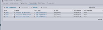

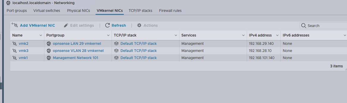

- Beiträge: 681
Wie gesagt, früher ging das ohne Probleme. Geht immer noch, per DHCP Hack. Also hier nicht im selben Subnet, aber das will der TE ja nicht. Er will seinen vmkernel an einer zweiten Schnittstelle verfügbar machen.
Zum Verständnis. Der 101er Kernel ist an der Konsole für management angegeben. 28 ist für den NFS Filer, und darf nicht raus telefonieren. 29 ist mein LAN/VLAN, da greife ich auch auf das Admin Interface zu.
Zumindest hier funktioniert das ganz gut.
