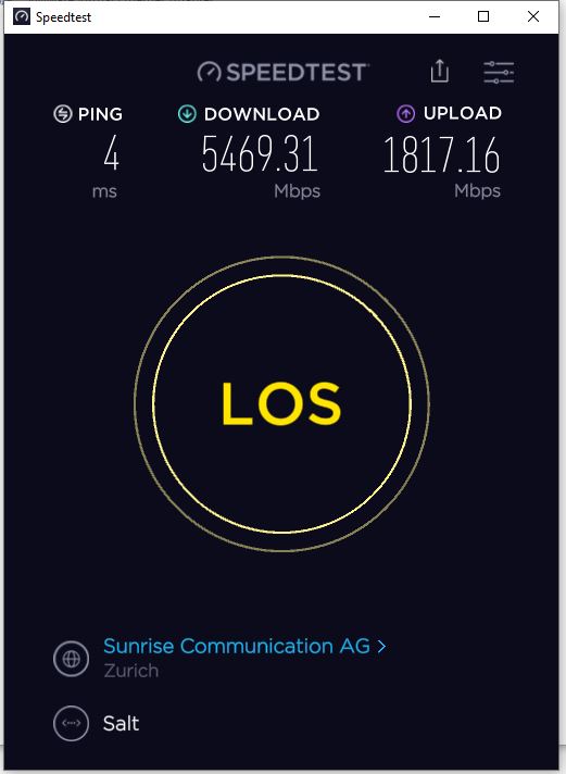

Heute ist die Xeon gekommen. Mit dem ganzen UTM Gedöhns geht da durch, was die Leitung her gibt, so wie ich das einschätze.
Ich kann sogar die einzelnen Netzwerk Ports durchreichen, obwohl die hinter einem PLX Chip hängen. Mir hat mal einer geschrieben, dass das nicht geht.
