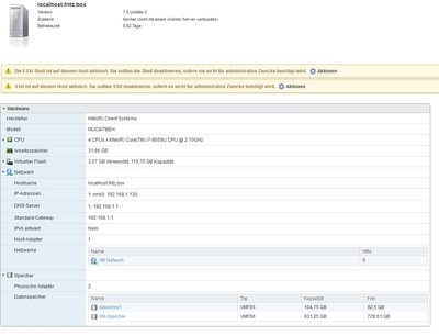

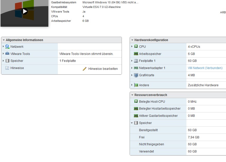

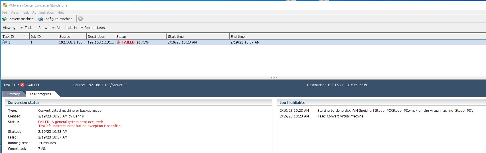

Beitragvon surfer09 » 19.02.2023, 08:08
leider weiß ich nicht mehr weiter. Ich würde gerne meine VMs auf einen neuen ESXi umziehen und sie dafür vom alten ESXi (7.0 Update 3) exportieren. Es schlägt aber immer fehl. Ich habe es über die Weboberfläche vom ESXi versucht (VM heruntergefahren - Aktionen - Exportieren; Firefox 110.0, GoogleChrome 110.0.5481.104), auch mit dem OVF Tool Version 4.4.3 funktioniert es nicht. (siehe Screenshot). Snapshots sind keine vorhanden.
Auch mit WinSCP funktioniert das Kopieren nicht.
Kann mir jemand helfen, wie ich die Maschinen vom alten Server exportieren kann? Ich weiß leider nicht mehr weiter...

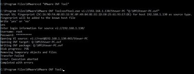

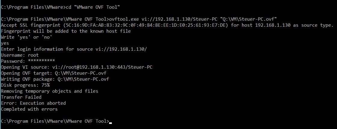

Beitragvon surfer09 » 19.02.2023, 10:13
Ich hab's gerade auch noch mit dem OVF Tool 4.4.0 probiert, bricht leider auch ab. Ich habe noch eine LOG Datei erzeugt, vielleicht kann damit ja jemand etwas anfangen...

2023-02-19T09:41:26.440+01:00 verbose OVFTool[07416] [Originator@6876 sub=Default] Initializing OVF rewriter...
2023-02-19T09:41:26.440+01:00 verbose OVFTool[07416] [Originator@6876 sub=Default] Using capacity as progress measure
2023-02-19T09:41:26.440+01:00 verbose OVFTool[07416] [Originator@6876 sub=Default] ResourceLoop<2>: uploadFiles:upload mapping:[/5/VirtualLsiLogicSASController0:0, Steuer-PC-disk1.vmdk, 0],  convert:true, progress:0
2023-02-19T09:41:26.440+01:00 verbose OVFTool[07416] [Originator@6876 sub=Default] ResourceLoop<2>: uploadFiles:upload mapping:[/5/nvram, Steuer-PC-file1.nvram, 0],  convert:false, progress:0
2023-02-19T09:41:26.440+01:00 verbose OVFTool[07416] [Originator@6876 sub=Default] Loading thread, numThreadsQueued: 0, _threadCount: 1
2023-02-19T09:41:26.440+01:00 verbose OVFTool[07416] [Originator@6876 sub=Default] Wait for complete, numThreadsQueued: 0
2023-02-19T09:41:26.440+01:00 verbose OVFTool[11460] [Originator@6876 sub=Default] Looking for reader: https://192.168.1.130:443/ha-nfc/52c7aecd-00f1-2caa-aee0-ce9aee7487cb/Steuer-PC-0.vmdk, in: Steuer-PC-0.vmdk
2023-02-19T09:41:26.440+01:00 info OVFTool[11460] [Originator@6876 sub=Default] ReaderFactory web request: https://192.168.1.130/ha-nfc/52c7aecd-00f1-2caa-aee0-ce9aee7487cb/Steuer-PC-0.vmdk, noBody=false
2023-02-19T09:41:26.440+01:00 verbose OVFTool[11460] [Originator@6876 sub=Default] Initializing new curl session
2023-02-19T09:41:26.440+01:00 warning OVFTool[11460] [Originator@6876 sub=Default] No Proxy Certificate specified.
2023-02-19T09:41:26.440+01:00 verbose OVFTool[11460] [Originator@6876 sub=Default] WebRequest set basic http authorization, username : root
2023-02-19T09:41:26.471+01:00 verbose OVFTool[11460] [Originator@6876 sub=Default] Upload disk do convert
2023-02-19T09:41:26.471+01:00 verbose OVFTool[11460] [Originator@6876 sub=Default] Opening disk target Steuer-PC-disk1.vmdk
2023-02-19T09:51:26.334+01:00 verbose OVFTool[20712] [Originator@6876 sub=Default] Keeping VI session alive
2023-02-19T09:56:29.131+01:00 verbose OVFTool[20712] [Originator@6876 sub=HttpConnectionPool-000000] [RemoveConnection] Connection removed; cnx: <SSL(<io_obj p:0x000001d3a234fe78, h:-1, <TCP '192.168.1.4 : 57765'>, <TCP '192.168.1.130 : 443'> FD Closed>)>; pooled: 2
2023-02-19T09:56:29.131+01:00 verbose OVFTool[02060] [Originator@6876 sub=HttpConnectionPool-000000] [RemoveConnection] Connection removed; cnx: <SSL(<io_obj p:0x000001d3a234d748, h:-1, <TCP '192.168.1.4 : 57763'>, <TCP '192.168.1.130 : 443'> FD Closed>)>; pooled: 1
2023-02-19T10:01:26.348+01:00 verbose OVFTool[13464] [Originator@6876 sub=Default] Keeping VI session alive
2023-02-19T10:08:21.990+01:00 verbose OVFTool[22300] [Originator@6876 sub=Default] Curl_perform error code 18 (Transferred a partial file)
2023-02-19T10:08:21.990+01:00 error OVFTool[11460] [Originator@6876 sub=Default] Error on read, error: -1
2023-02-19T10:08:21.990+01:00 verbose OVFTool[22300] [Originator@6876 sub=Default] Curl session torn down
2023-02-19T10:08:21.997+01:00 verbose OVFTool[07416] [Originator@6876 sub=Default] Exception thrown: class boost::exception_detail::clone_impl<struct boost::exception_detail::error_info_injector<class OvfToolException> >(Execution aborted)
--> [context]zKq7AVMEAQAAAKyi+QAPT1ZGVG9vbAAAgz8hdm1hY29yZS5kbGwAANBIBgDG8wUARlsCAVeHCm92ZnRvb2wuZXhlAAFnRQgBdksFAQkXBQG1NgUB1FEFAT4eDAEhKAwBSIA3AhR2AUtFUk5FTDMyLkRMTAADoSYFbnRkbGwuZGxsAA==[/context]
2023-02-19T10:08:22.009+01:00 verbose OVFTool[07416] [Originator@6876 sub=Default] Backtrace:
--> [backtrace begin] product: VMware Workstation, version: e.x.p, build: build-16360108, tag: OVFTool, cpu: x86_64, os: windows, buildType: release
--> backtrace[00] vmacore.dll[0x00213F83]
--> backtrace[01] vmacore.dll[0x000648D0]
--> backtrace[02] vmacore.dll[0x0005F3C6]
--> backtrace[03] vmacore.dll[0x00025B46]
--> backtrace[04] ovftool.exe[0x000A8757]
--> backtrace[05] ovftool.exe[0x00084567]
--> backtrace[06] ovftool.exe[0x00054B76]
--> backtrace[07] ovftool.exe[0x00051709]
--> backtrace[08] ovftool.exe[0x000536B5]
--> backtrace[09] ovftool.exe[0x000551D4]
--> backtrace[10] ovftool.exe[0x000C1E3E]
--> backtrace[11] ovftool.exe[0x000C2821]
--> backtrace[12] ovftool.exe[0x00378048]
--> backtrace[13] KERNEL32.DLL[0x00017614]
--> backtrace[14] ntdll.dll[0x000526A1]
--> [backtrace end]
2023-02-19T10:08:22.009+01:00 verbose OVFTool[07416] [Originator@6876 sub=Default] Erasing open readers for https://192.168.1.130:443/ha-nfc/52c7aecd-00f1-2caa-aee0-ce9aee7487cb/Steuer-PC-0.vmdk
2023-02-19T10:08:22.018+01:00 verbose OVFTool[07416] [Originator@6876 sub=Default] [Vi4Source] HttpNfcLease->Abort() is called.
2023-02-19T10:08:22.018+01:00 verbose OVFTool[07416] [Originator@6876 sub=Default] Closing writer. Locator: Steuer-PC-disk1.vmdk (Written bytes: 33986627584)
2023-02-19T10:08:22.018+01:00 verbose OVFTool[07416] [Originator@6876 sub=Default] Openwriter: Steuer-PC-disk1.vmdk
2023-02-19T10:08:22.018+01:00 verbose OVFTool[07416] [Originator@6876 sub=Default] Deleting file: Q:\VM\Steuer-PC-disk1.vmdk
2023-02-19T10:08:22.990+01:00 verbose OVFTool[07416] [Originator@6876 sub=Default] Delete file result: true
2023-02-19T10:08:23.000+01:00 verbose OVFTool[07416] [Originator@6876 sub=Default] Destruction of ViSource

Ich hab's gerade auch mal mit dem V;Ware Converter versucht, aber auch der bricht ab.

Mich irritieren Einträge mit https://<ip>:443/ha-nfc/52c7aecd-00f1-2caa-aee0-ce9aee7487cb/Steuer-PC-0.vmdk und die Backtraces.
Ins blaue gefragt, hast du "HA" aktiv?
Die Backtraces deuten auf ein SW-Problem hin. Ob das jetzt ein genereller Fehler oder nur ein Fehler deines Systems ist, kann ich nicht beantworten. Falls nur Rechte oder vollständiger API-Zugriff fehlen, sollten jedoch keine Abstürze auftreten. Das sollte dann VMware richten können, anders sieht es bei spezifischen Fehlern auf deinem NUC8-System aus.
Falls du genügend Platz im Datastore hast, würde ich einen lokalen VMDK-Clone anlegen. Schlägt das schon fehlt, hat dein Datastore ein wie auch immer geartetes Problem. VMware geht jedoch von Enterprise und nicht Reparatur aus. Im Fehlerfall schaltet man einfach auf den letzten lauffähigen Stand um, Reparaturtools sind dafür unnötig.
Beiträge: 1848
Re: ESXi 7.0 U3 - OVF Export bricht ständig ab
Beitragvon JustMe » 19.02.2023, 16:58

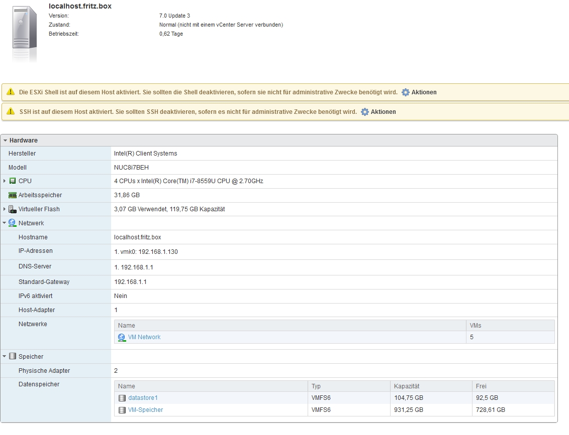

Hm, mit Intel NUC und bei Benutzung des Host-UI für eine Steuer-Software-VM auch noch HA aktiv? Ich vermute: Eher nicht...
Mich persoenlich irritiert mehr die Meldung "Error on read" nach 75%. Deswegen tippe ich eher auf einen physischen Fehler eines einzelnen 1TB Datenspeichers.
Statt des Clones kannst Du gleich dies tun:
Probier doch mal auf der ESXi-Kommandozeile einfach per "vmkfstools -i /vmfs/volumes/VM-Speicher/Steuer-PC/Steuer-PC.vmdk /vmfs/volumes/VM-Speicher/SPC_sik.vmdk", die virtuelle Festplatte zu kopieren. Die Zeile ist momentan aus dem Gedaechtnis; lass' Dir vielleicht sicherheitshalber mal die vmkfstools-Parameter vorher anzeigen.
Ich vermute, dass da auch nach ca. 75% ein Lesefehler gemeldet wird.
