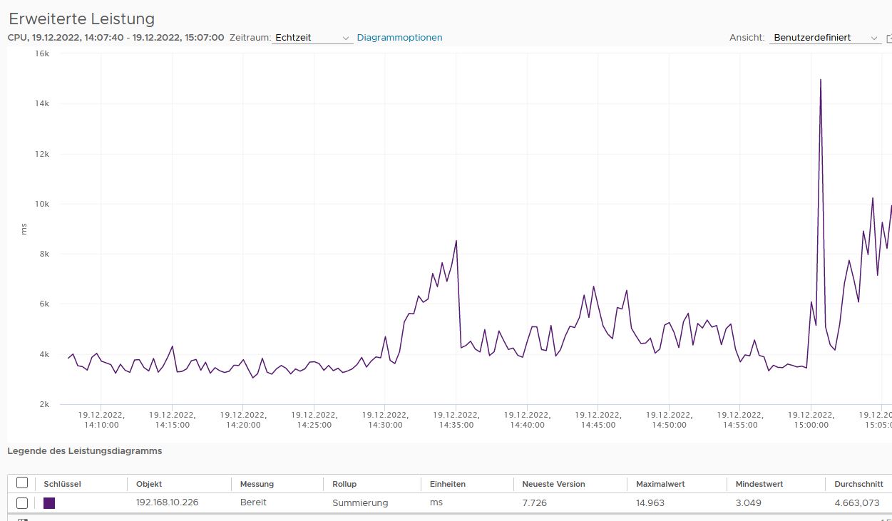

Re: massive Performanceprobleme nach Upgrade auf ESXI 7.0.3
Übrigens, der Sensor "BEREIT" (Ready) meldet via VSphere-Überwachung noch immer hohe Werte, obwohl ich die vCores / VM reduziert habe. (zwischen 6.000ms und 14.000ms)
Das sollte lt. meiner Info nach bei max.1500 liegen.
Werde dann später (mit Hyperthreading) und ohne die Mitigation testen (nachdem der Host neu gestartet wurde). Bin gespannt, ob das tatsächlich derartige Auswirkungen hat.
