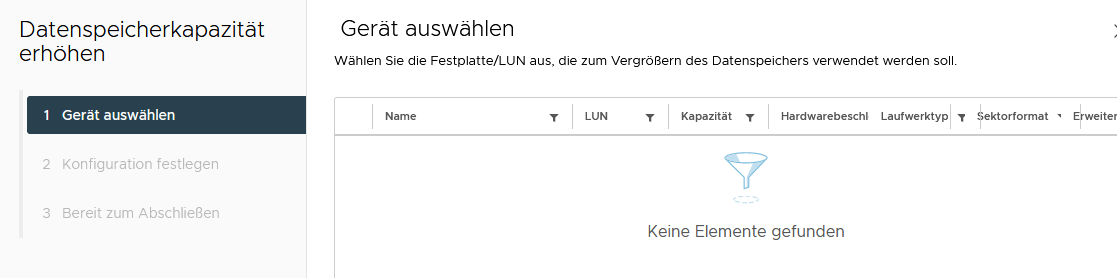

wir haben in der letzten Zeit von VMFS 5 auf VMFS 6 umgestellt. Neue Datastores mit VMFS6 erstellt und im Nachgang die VMs ausgeschaltet und verschoben, soweit so gut. Nun ist uns aufgefallen, dass die VMFS6 Stores gar nicht mehr vom Storage her erweitert werden können.
Nachdem wir bei der MSA das Volume modifiziert und Speicherplatz zugeteilt haben, erhöhen wir den Speicherplatz via VMWARE und soweit gab es da nie Probleme. Jetzt wird unter " Speicherkapazität erhöhen" kein FC Adapter mit der Kapazität angezeigt.
Testweise mit VMFS 5 funktioniert alles wie gehabt.

Ja, ich meinte LUN. ( Angehangen als Bild) Bei VMFS 5 Luns funktioniert das problemlos, bei vmfs 6 LUNs steht nichts drin.

Ja, habe ich gerade genau noch einmal so durchgeführt.
1. VCENTER anmelden
2. von meinen 3 Hosts im Cluster einen auswählen
3. Rechtsklick auf Host /Storage/Rescan Storage ( Auf allen 3 Hosts durchführen)
4. Host anklicken und rechts auf gewünschten Datenspeicher Rechtsklick und auf "increase datastore capacity".
Beim VMFS5 datastore zeigt er dann den zu erweiterten LUN an und bei vmfs 6 macht er das nicht.
Ich hatte mit vmfs5 die ganzen Jahre nie Probleme damit.

Ja, ich habe den Host vorher ausgewählt.
