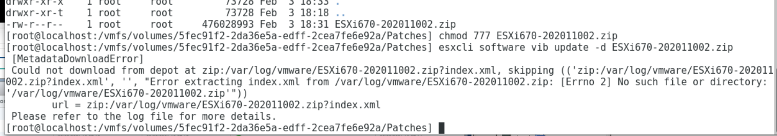

... bin jetzt mal hergegangen und habe das letzte Patch in Form einer zip-Datei (ESXi670-202011002.zip) von https://my.vmware.com/web/vmware/login downgeloaded. Das Ding habe ich dann auf den Server hochgeladen, den Maintanance-Mode im Webgui angeschaltet und so dann versucht das Patch mit esxcli - Befehl zu installieren.
esxcli - Befehl:
esxcli software vib update -d ESXi670-202011002.zip
Das endete dann mit der Fehlermeldung:
In der Logs finde ich dann aber nix. Kannst Du mir grad noch helfen, wie man das Path einspielt. In einem anderen How To war auch noch die Rede von einem Tech Support Mode in ESXi in Zusammenhang mit dieser Art Installation. Vielleicht habe ich was übersehen.

Re: Update Empfehlungen
1. Der Pfad zum Depot-Zip muss absolut sein ("/vmfs/volumes/datastore_name/verzeichnis_name/datei.zip").
2. Dein Befehl aktualisiert nur alle bereits vorhandenen VIBs - sollte das Depot auch neue VIBs enthalten - muss es der "richtige" Befehl sein. Zuerst Profile im Depot ermitteln:
Dann Profil installieren:
esxcli software sources profile list -d /vmfs/volumes/datastore_name/verzeichnis_name/datei.zipDann Profil installieren:
esxcli software profile update -d /vmfs/volumes/datastore_name/verzeichnis_name/datei.zip -p profile_name-

Man kann sich die Sache aber auch einfacher machen und geht auf https://esxi-patches.v-front.de/ESXi-6.7.0.html. Klickt man dann das als Link hinterlegte, gewünschte Imageprofile an, öffnet sich in einem neuen Fester die vollständige Syntax zum Updaten.
