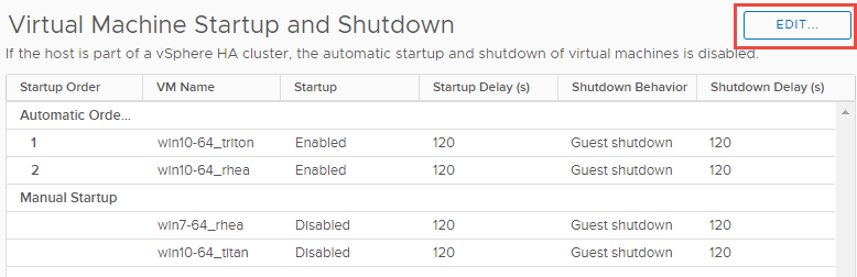

Ich habe mal in alten Unterlagen gesucht. Bei der Konfiguration des ESXi 5.0 im Jahr 2012 habe ich die Vorgehensweise dokumentiert. Man konnte Shutdown und Start getrennt konfigurieren. Ein screenshot von damals zeigt die Trennung der Funktionalität gut.

Dann ist das fehlende Funktionalitaet des Hostclients weil der WebClient des vCenters bietet wie gehabt getrennte Settings fuer Shutdown und Startup inkl. Deaktivierung.

Stimmt; wenn man mindestens eine VM auf "Manueller Start" stellt, sieht's auch beim vCenter 6.7 wieder genauso aus wie im Bild vorher
Bezeichnenderweise ist aber im dargestellten Bild eine VM unter "Automatischer Start" ausgewaehlt; zumindest im vCenter 6.7 lassen sich die Einstellungen einer VM unter "Manueller Start" eben NICHT mehr bearbeiten...
Ob die (Herunterfahren-)Einstellungen, die man unter "Auto" an einer VM vorgenommen hat, noch gelten, wenn diese nach "Manuell" verschoben wurde, muesste man mal ausprobieren... vielleicht gelten dann auch die "generellen" Vorgaben.

Von der Funktionalität sieht vCenter 6.7 ähnlich wie damals der 'Fat Client' bei 5.0 aus.
Mit 'Move Up' und 'Move Down' kann man das Autostartverhalten entsprechend ändern. Soweit ich es verstanden habe bleibt 'Guest Shutdown' erhalten wenn die vm wieder zurück in 'Manual Startup verschoben wird.
