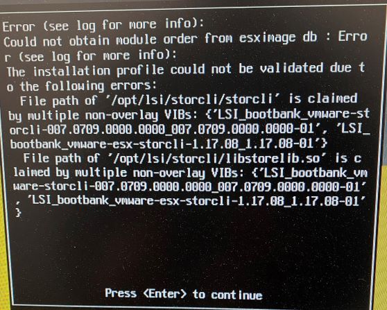

Beim Update über das Update-Center kam der upzudatende Host nicht mehr hoch und zeigte folgende Fehlermeldung:
"The installation profile could no be validated due the folling errors: File path of '/opt/lis/storcli/storcli' is claimed by multiple non-overlay VIB's: {LSI_bootbank_vmware-storcli-007.0709.0000.0000_007.0709.0000.0000-01', 'LSI_bootbank_vmware-esx-storcli-1.17.08._1.17.08-01'} usw.
Nach einem Reboot kam der Server mit ESX 6.0 wieder hoch und ich konnte ihn wieder dem Datacenter/Cluster hinzufügen und in Betrieb nehmen.

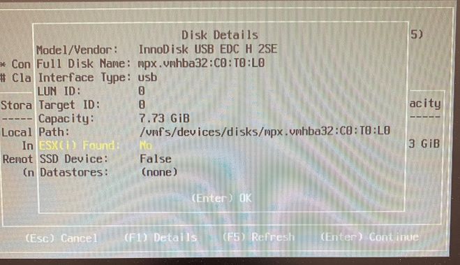

Ein manuelles Update über eine CD (spezielles Image für Fujitsu) gelang ebenfalls nicht, da vom ESX 6.7 kein ESXi-Image gefunden wurde.

Before upgrading ESXi 6.0, 6.0 U1, 6.0 U2 and 6.0 U3 to ESXi 6.7 U3
storcli vib must be removed before upgrading ESXi 6.0, 6.0 U1, 6.0 U2 and 6.0 U3 to ESXi 6.7 U3.
[vib remove procedure]
(1) Log in to the target ESXi host from console or SSH.
For more detail, refer to the VMware Knowledge Base https://kb.vmware.com/s/article/1017910
(2) From console or SSH, ...

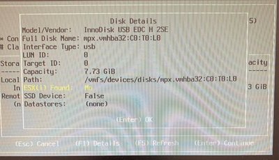

da ging es nicht um den Download, sondern um das zweite Bild im Eingangspost
ESX(I) Found: No-

Ich wollte nämlich die "vmware-esx-storcli-1.17.08", wie in der Fujitsu-Anleitung, entfernen. Aber dann schlägt wieder das nächste zu (VIB VMware_locker_tools-light_10.3.10.... >= 6.6.0, but the requirement cannot be satisfied within the ImageProfile.
