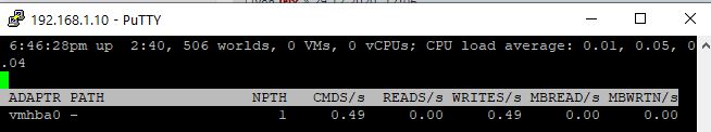

Beiträge: 13657
Re: Geschwindigkeit beim Up- und Download der VMs in den Datastore bricht zusammen
Beitragvon Dayworker » 29.12.2020, 18:42
Bei laufendem "esxtop" einfach "s2" und dann "d" tippen.
Beiträge: 16
Registriert: 27.12.2020, 18:16
Wohnort: Landshut
Beitragvon Immothep » 29.12.2020, 18:50
Wenn die Geschwindigkeit auf 1,2MB/s fällt:
Wenn der Upload normal läuft:
Beiträge: 877

Beiträge: 13657
Beitragvon Dayworker » 29.12.2020, 22:26
Das ist eine Desktop-SSD und um ihre eher schwache Dauerschreibleistung zu kompensieren, richtet sie einen Cache im Arbeitsspeicher über die Samsung Magician Software ein. Das fällt jedoch unter ESXi komplett weg und der ESXi unterstützt auch keinerlei Dateisystem-Caches.
In meinen Augen ist das ein mehr als eindeutiger Nachweis dafür, daß sich Desktop-HW nicht für die Server-Nutzung eignet.
[edit]
Wurde die SSD vom ESXi eigentlich als SSD erkannt und entsprechend eingeloggt? Dazu wäre die Queue-Tiefe interessant. Wenn dort nur eine "1" stehen würde, würde ich fast davon ausgehen, daß die SSD im Rechner-BIOS/UEFI nicht per AHCI sodnern nur im Legacy-Mode eingebunden wurde.
[edit 2]
Kannst du bitte Putty mal im Vollbildmodus betreiben und dann ein Bild von der gesamten Zeile machen.
[edit 3]
Zeig uns mal bitte auch die Ausgabe von "esxtop" "s2" "u" an Damit sollte sich das Bild vervollständigen.
