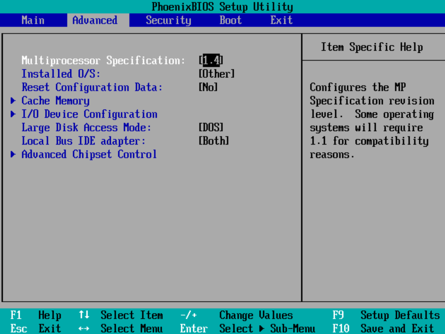

Also im endeffekt die VM funktioniert laut den Logs Klasse und es handelt sich um ein Windows Problem ?
hier nochmals die Logs und mein Bios :
vmware.log
(339.7 KiB) 432-mal heruntergeladen
wenn notwendig kann ich auch andere Files zuschicken
gibts ne Möglichkeit eine neue VM zu erstellen die Festplatte von der aktuellen jedoch noch zu erhalten wenn ja was muss in die neue VM File von der alten reinmachen ?
Es kommt jetzt auch nun kein Bluescreen mehr (sonst hätte ich den hier reingepostet) sondern leitet er mich dauerhaft zu der Systemreperatur die dann ohne Erfolge durchläuft .
