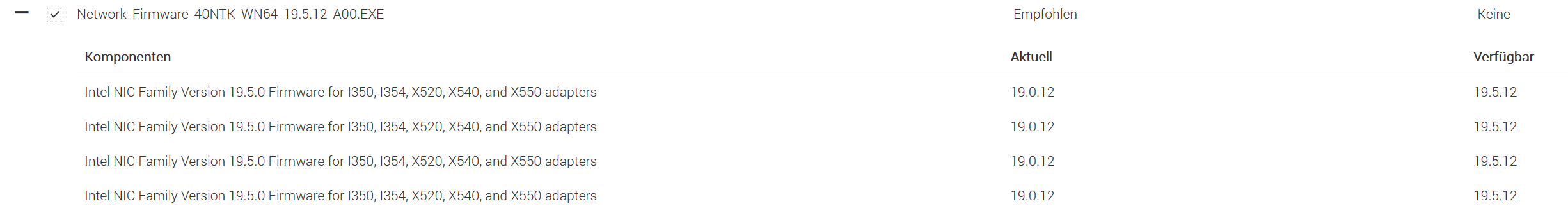

Grade mal via IDRAC die Updates gecheckt. Betreffend NIC findet er (Empfohlen):
Und noch ein kritisches Update für den RAID-Controller. Als ich ein derartiges Update zuletzt eingespielt habe, hat der ESXI das RAID "verloren". GsD war es nur am Testserver.

Bevor du die NIC-FW hochziehst, solltest du nachlesen, welche minimale Treiber-Version dafür gebraucht wird...

wobei die embedded NIC ist keine Intel, also könnte man jetzt vermuten, dass es nicht an der Firmware der Intel-Nic liegt, oder wie siehst du das?

Bin jetzt mal hier gelandet: https://www.vmware.com/resources/compat ... ategory=io
Allerdings find ich hiermit keine FW-Version für die X550 in Kombination mit dem ESXI 6.5 U2 / U3.

Ich dachte jetzt an den Weg, dass ich mir von VMWARE Custom Image das hier hole:
dann via ESXI-Konsole installiere.
und dann die Firmware hochziehe. (LCC/IDRAC).
Aber dein Weg ist sicher der Professionelle ;-) ... nehm ich morgen in Angriff.

Mit der BCM57416 hatte ich auch schon meinen Spass.
Anbei das was als supportet getestet wurde in Kombi mit Driver + FW https://www.vmware.com/resources/compatibility/detail.php?deviceCategory=io&productid=43747&deviceCategory=io&details=1&partner=23,1_bpartner&releases=429,408,367,338&keyword=BCM57416%20&page=1&display_interval=10&sortColumn=Partner&sortOrder=Asc
Was soll denn das ESXi Image helfen wenn wir aktuell bei FW fuer die HW sind? Du hast bei keinem deiner beiden Hosts dann den aktuellen Stand wenn auf beiden
bnxtnet                        214.0.230.0-1OEM.650.0.0.4598673      BCM       VMwareCertified   2020-01-14
installiert ist.
Wenn 2 doch unterschiedliche Hosts das Problem haben dann wuerde ich mir auch das andere Ende des Netzwerkkabels angucken.

irix hat geschrieben:Was soll denn das ESXi Image helfen wenn wir aktuell bei FW fuer die HW sind?
Betreffend Image, es war schon spät. Ich meinte den Driver für die NIC, nicht das Image: Wollte den aktuellen Driver für die NICs am ESXI installieren und danach die Firmware hochziehen.
irix hat geschrieben:Wenn 2 doch unterschiedliche Hosts das Problem haben dann wuerde ich mir auch das andere Ende des Netzwerkkabeln angucken.
Genau das habe ich mir auch schon gedacht (deshalb die Idee mit dem Switchtausch im Eingangspost).
Übrigens, es betrifft ja nicht nur die Broadcoms, sondern auch die Intel NICs.
Auf einem Host ist es die VMNIC5 (igbn)
Auf dem anderen vmnic 0(bmxtnet), 1(bmxtnet), 2(ixgbe)
Wenn die jetzt alle auf einem Switch hängen, weiß ich vlt. mehr. ;)
EDIT: Hängt auf einem Switch. (den tausche ich heute Mittag mal...)
LG
Beiträge: 181
Re: Networklink sporadisch down und dann gleich wieder up
Beitragvon mcdaniels » 31.03.2020, 18:23
So, Switch ist getauscht. Heute gab es aber schon zuvor keine Unterbrechungen. Mal schauen, wie sich das weiter verhält.
Dennoch sollte ich mit Treibern und Firmware nachziehen....
