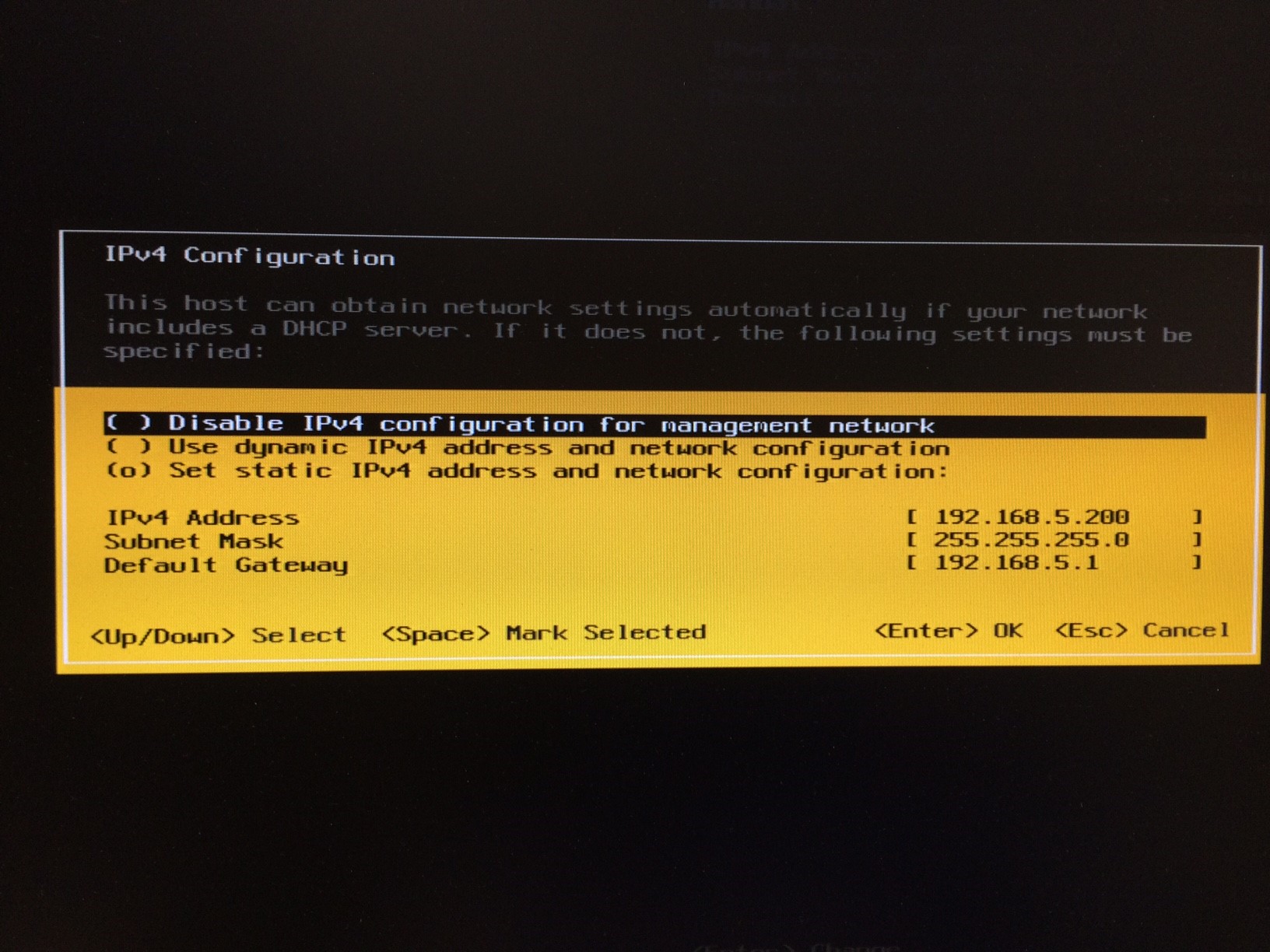

ich habe folgendes Problem.
ESXI 6.7 Dell Customized Image installiert. ESXI startet auch, jedoch ist er per Ping absolut nicht erreichbar.
Netzwerk zuerst statisch konfiguriert nicht anpingbar, auch per DHCP zieht er sich keine IP!
Ein Pingtest per Dell Live OS CD war erfolgreich, also Test der Netzwerkkarte des Servers!
Habe danach mal die U1 installiert und auch die 6.5er getestet, kein Ping geht zum ESXI Host, sowie kein Ping an einem Client...erfolglos!
Jemand das Problem schon gehabt bzw einen Tipp???
Danke!

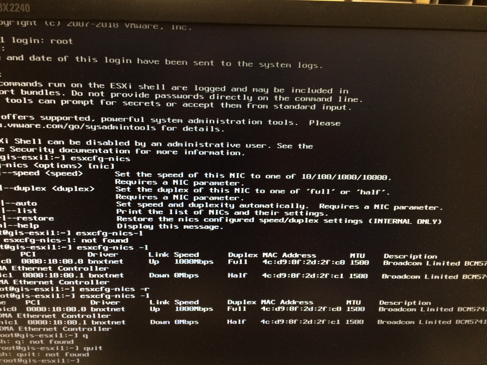

Bitte zeige uns mal ein esxcfg-nics -l. Da am Ende eh immer eine statische Adresse eingetragen wird wuerde ich mich ueber DHCP nun nicht so aufregen aber wenn ich es recht verstanden haben geht das Netzwerk ja gar nicht egal was man tut.

Hi Jörg,
anbei mal 3 Screens.
Wiefolgt simple aufgebaut:
1x 5-Port Switch
ESXI Server hängt am Switch
Notebook hängt am Switch
PC hängt am Switch
VMNIC01 ist "UP" also Kabel dran und wird anscheinend ja erkannt!
Ein Router ist nicht vorhanden, ist ja auch nicht notwendig!
Ping von PC zu Notebook und umgekehrt problemlos. Ping von Notebook zu ESxi (geht nicht); Ping von PC zu ESXi (geht nicht); Ping vom ESXi aus zu PC/Notebook (geht nicht);
1x 5-Port Switch
PC hängt am Switch

Meine Vermutung: Die Kombination aus DELL-ESXi-Image-Treiber (bnxtnet) für die Netzwerkkarte(n), die Firmware der Karten und die Hardware der Karten spielen nicht zusammen.
Die letzte Ziffer des Netzwerkkartentyps fehlt im Screenshot: BMC5741 [ 2 bis 7 ]?
Die ESXi-Version muss 6.7 U2 oder höher sein.
Treiber sollte folgender sein: bnxtnet Version 20.6.101.7-21vmw
Re: DELL EMC Server ESXI nicht erreichbar!
Fehler behoben! Lag an der FW der NIC! Nun läuft es!
