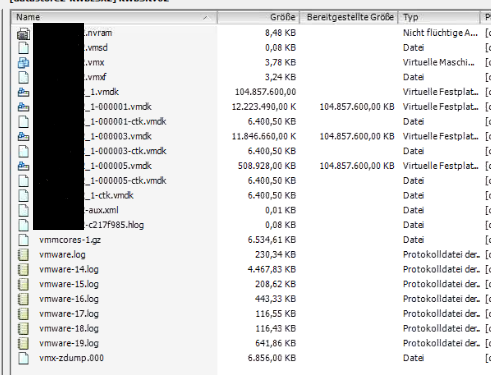

ich habe aktuell das Problem dass meine VM mehrere Snapshots hat welche sich nicht konsolidieren lassen.
Das Ganze war wie folgt. Nach einem Neustart der VM kam diese mit einem "missing OS" nicht mehr hoch.
Also haben wir den MBR repariert.
Danach startete die Maschine. Lief ein wenig und ging dann aus.
VMWare hat dann wegen Redo Protokollen gemeckert.
Mit einem Rechtsklick auf die VM waren unter "Snapshots" auch welche vorhanden. Zwar kryptisch bezeichnet, aber was Acronis halt so macht...
Wir haben dann einen neuen Snapshot erfolgreich erstellt und dann über "alle löschen" alle gelöscht.
Danach wollte noch die Konsolidierung durchgeführt werden und genau hier gibt es Probleme.
Die Konsolidierung läuft ca. bis zur Hälfte und fällt dann auf die Nase mit "Fehler beim Konsolidieren der Festplatten 5(input/output error)"
Darauf hin haben wir versucht mit VMWare Converter die Maschine zu konvertieren -> Bricht auch bei der Hälfte ab.
Die VM in einen zweiten Datastore kopieren und dort zu konsolidieren klappt auch nicht -> gleicher Fehler.
Ich kann die VM aktuell starten und sie läuft aber lassen will ich das natürlich nicht so.
Kann mir jemand sagen wie ich die Platte von den Snapshots befreien kann? Oder Hat jemand eine andere Lösung?
Besten Dank.

Ich persoenlich wuerde zunaechst einmal versuchen herauszufinden, welche der Dateien den I/O-Error hat.
Dazu die Dateien einzeln auf der Kommandozeile (und keinesfalls im Datastore Browser) in einen anderen Datastore kopieren.
Danach weiss man, ob die Basis-Datei (_1-flat.vmdk) oder eine der Snapshotdateien (_1-00000x-delta.vmdk) den Fehler hat.
Daraufhin untersucht man die Snapshot-Reihenfolge (Basis->1->3->5, oder vielleicht doch anders).
Ab hier gibt's dann zuviele alternative Fakten, aeh, Wege, wie man weiter vorgehen sollte, als dass ich die hier zum jetzigen Zeitpunkt einzeln beschreiben wollte
