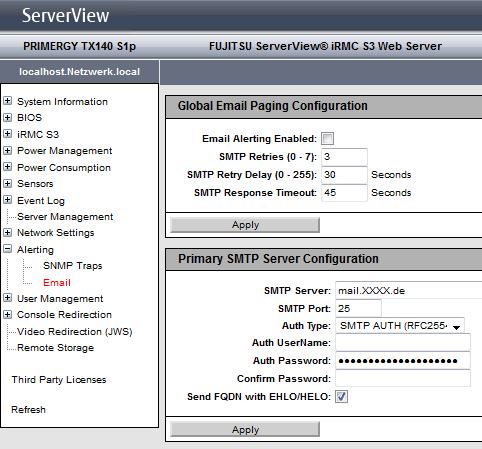

Das Thema iRMC habe ich mir auch schon angeschaut und hier wären zumindest die Netzteile zu überwachen. Dich leider kann der iRMC 3 nicht mit SSL/TLS Verschlüsselung beim Mailversand arbeiten und das setzt mein Provider vorraus.

Ich schliesse mal von den anderen auf deine iRMC und dann kann ich dir sagen das du bei allen HW Problemen benachrichtigt werden wuerdest. Bei den anderen konnte man bis vor 2 Generationen auch nichts vom Storage sehen und trotzdem wird bei Batteri und HDD Problemen ein Alarm ausgeloest und du siehst die Logfileeintraege.
Installier in einer VM einen SMTP Forwarder.

Abgesehen davon finde ich die Idee mit dem iRMC und dem SMTP Forwarder echt gut. Nur finde ich keinen "SMTP Forwarder" :-( Könnt ihr mir einen empfehlen?

Also einen SMTP-Forwarder habe ich inzwischen. Die Lösung war so nah.... Der Windows Server 2019 verfügt über einen SMTP-Server der nichts anderes ist als ein Forwarder. Doch dummerweise finde ich im iRMC keinen "Test" Button oder so und auch die Adresse an die eine Fehlermeldung geht ist nicht klar definiert :-(

Das Handbuch zum iRMC s2/s3 beschreibt ab Kapitel 7.13.3 - E-Mail Benachrichtigung- Lokale E-Mail-Benachrichtigung konfigurieren (Seite 265 von 446 ff.) die Parameter. Vielleicht hilft das ja schon weiter.

Ich bin mir sicher das in der iRMC ein Testbutton ist und dann guckst du in einem SMTP Relay in das Log was denn da ankommt.

LoboNr1 hat geschrieben:Ich bin mir sicher das in der iRMC ein Testbutton ist und dann guckst du in einem SMTP Relay in das Log was denn da ankommt.
Ja, in iRMC gibt es einen Testbutton den ich nach langem suche in der Benutzerverwaltung gefunden habe. Doch leider werden keine Mails versendet :-(

Wenn ihr nicht gerade die im Bild sichtbare Domain unter Kontrolle habt, wird kaum ein Email-Server noch unverschlüsselte Kontaktversuche annehmen. Du wirst also in einer VM entweder noch ein SSL-fähiges SMTP-Relay oder zumindest Stunnel installieren müssen.
