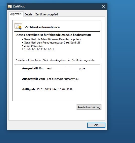

Also meine esxi 6.7 innnstallation hat ein Zert von letsencrypt.
Wen ich jetzt das vcsa mit dem esxi verbinde überschreibt vcsa das zert vom esxi einfach mit einem zert von vmware überschrieben.
Warum wird das gültige von letsencrypt mit einem "ungültigen" (besser gesagt vom browser nicht annerkannten) einfach überschrieben?

Sind auf dem ESXi unter /etc/vmware/ssl wirklich neue Zertifikate hinterlegt? Sind diese beim direkten Ansurfen des ESXi sichtbar?

Ja und Ja

Na dann verwaltet scheinbar die VCSA die Zertifikate für die ESXi-Hosts, die zu ihrer Inventory hinzugefügt werden. War mir bisher nicht bekannt.

Nach meinen Recherchen ist es möglich, die Maschinen-Zertifikate auszutauschen.
Allerdings müssen vorher die relevanten Dienste auf der VCSA gestoppt werden und das Zertifikat muss auch dem vCenter in die VECS geschrieben werden, damit er es nicht mehr antastet:
https://docs.vmware.com/en/VMware-vSphere/6.7/com.vmware.psc.doc/GUID-BF92822E-8005-4954-8BB5-09479A7B2165.html
