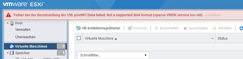

ich bräuchte bitte einmal eure Hilfe: Ich habe aktuell auf meinem QNAP NAS virtuelle Maschinen laufen, die ich gerne auf einen ESXi umziehen möchte. Ich habe jetzt eine Maschine zum testen exportiert und wollte diese nun im ESXi (6.7.0) importieren. Beim Import erscheint jedoch eine Fehlermeldung (siehe Screenshot). Kann mir vielleicht jemand sagen, wie ich die Maschine irgendwie importiert bekomme?
Ich würde gerne das QNAP NAS für die Virtualisierung ablösen. Ich habe die OVF-Datei als .txt ebenfalls angehangen, vielleicht lässt sich hierin etwas erkennen.

Keine Ahnung ob OVF immer als Virtualbox-Format erstellt werden...
Jedenfalls versteht der ESXi das Sparse-Diskformat nicht direkt, sondern benötigt hoffentlich nur Nachhilfe per vmkfstools:
vmkfstools -i "/vmfs/volumes/Datastore/ovf-original/ovf.vmdk" "/vmfs/volumes/Datastore/ovf-neu/ovf.vmdk" -d thin

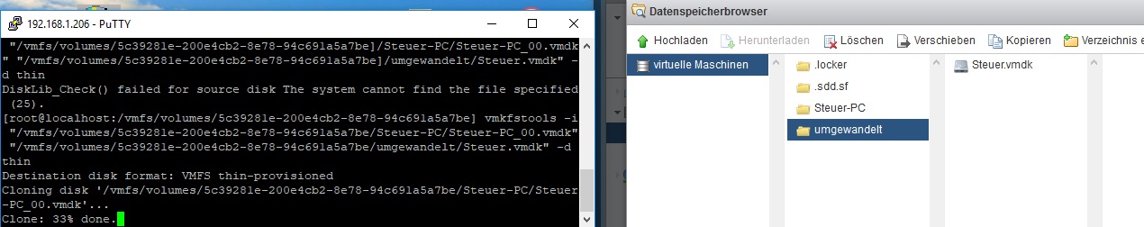

Habe es nun endlich geschafft, dass der Befehl los läuft... Ich bin auf das Ergebnis gespannt.

Das Umwandeln und einhägen als bestehende Festplatte hat funktioniert, allerdings fährt die Maschine (Windows 7 64bit) in Dauerschleife hoch und runter... :( Auch im abgesicherten Modus kommt die Maschine nicht hoch.

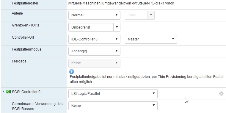

Ich habe die Maschine ans Laufen bekommen!! :grin:
Wie bin ich jetzt vorgegangen:
1.) VM vom QNAP exportiert
2.) Mit dem VMWare OVF Tool die Export-Dateien umgewandelt zu vmx-Datei
3.) vmx-Datei und die dazugehörige vmdk-Datei auf den ESXi hochgeladen
4.) "Eine vorhandene virtuelle Maschine registrieren" anwählen und die entsprechende vmx-Datei ausgewählt + die vmdk-Datei als "vorhandene Festplatte" eingebunden
5.) Den SCSI-Controller auf "LSI Logic Parallel" umgestellt, den Controller-Ort der Festplatte auf "IDE-Controller 0" gestellt
Beiträge: 2770
Re: Fehlermeldung beim Import von OVF-Datei auf ESXi 6.7.0
Beitragvon ~thc » 12.01.2019, 18:39
Du hast damit die Festplatte zu einer IDE-Festplatte gemacht und der virtuelle (korrekte) SCSI-Controller hat keine Funktion mehr.
Beiträge: 45
Registriert: 11.01.2019, 17:37
Beitragvon surfer09 » 12.01.2019, 18:44
Aber mit der SCSI Einstellung fährt er ja nicht hoch (siehe Screenshot)... Das hatte ich vorher ja schon getestet. Als ich dann auf IDE umgestellt habe, gings dann.
