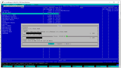

Ich habe jetzt den SMB Share in meiner Workstation nochmals neu eingehängt. Grundsätzlich geht da kopieren vom/zum Datastore, aber nicht bei allen Dateien. Auch verhält es sich nicht bei allen VM's gleich. So kann ich z.B. bei dem Beispiel unten die meisten Dateien kopieren (ausser der .vswp), bei anderen VM's kann ich nicht mal die VMDK kopieren. Ich muss dazu sagen, dass ich einen Teil der VM's erst von einem normalen ESXi Datastore per winscp kopiert hatte, und die VM's dann per SMB auf das neue ZFS Storage kopiert hatte. Ein Teil der VM's auf meinem neuen Server sind dann nachträglich hinzu gekommen.
Allzuviel basteln möchte ich auch nicht an dem NAS, da natürlich keine aktuellen Backups vorliegen. Was ja der Sinn der Sache wäre, jetzt per SMB welche anzulegen. ;)
Die VM's waren natürlich aus für die Tests. Was vielleicht noch wichtig ist: den NFS Share habe ich unter der Version 3 in vSphere am laufen, mit v4 hatte ich den nicht zum laufen gebracht. Somit musste ich auch keinen Benutzer und Passwort beim anhängen angeben.

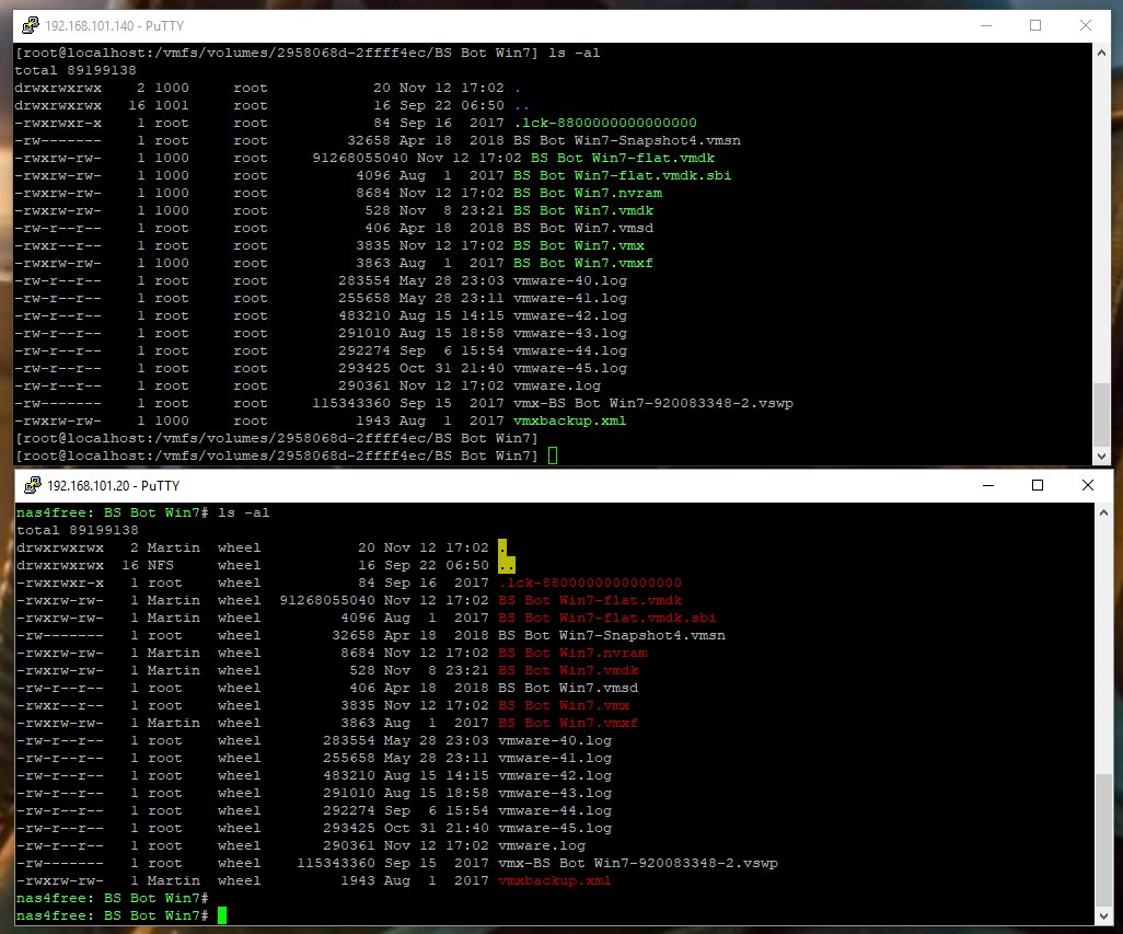

Beispiel 1 (hier kann ich die meisten Dateien kopieren, allerdings wurde die VM wohl per SMB zurückgespielt):

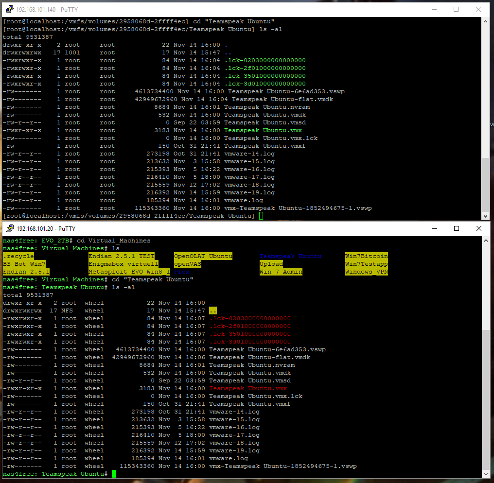

Beispiel 2 (hier geht gar nichts, die VM wurde aber per vSphere via NFS angelegt):

Das sieht aber ganz gut aus. Da der ESXi als root "arbeitet", interessieren ihn die Rechte nicht wirklich und dein NAS arbeitet nicht mit erweiterten Attributen.
Also einfach vom NAS oder ESXi aus in den VM-Verzeichnissen der ausgeschalteten VMs
chmod go+r *
ausführen. Dann sollten alle Dateien kopierbar sein.

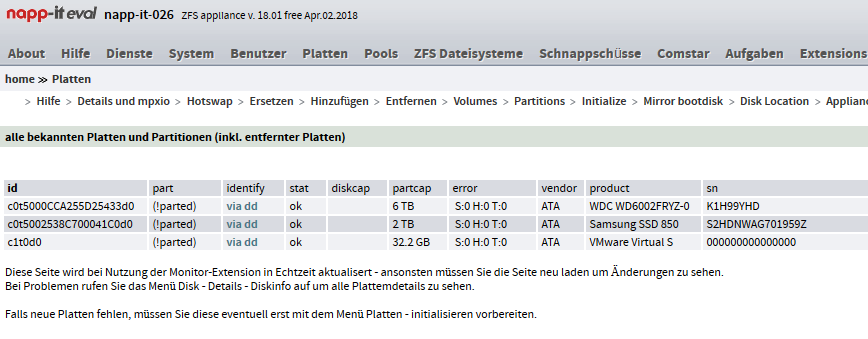

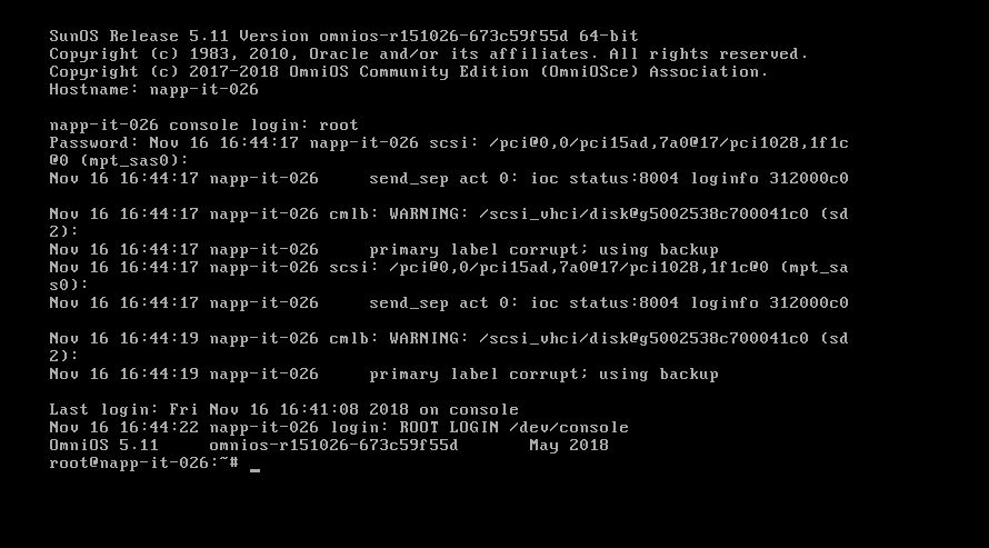

Habe die wichtigen Daten, bzw. die VM's auf meinen Desktop gesichert. Dann den HBA von nas4free enfernt, und in einer neuen napp-it VM wieder hinzu gefügt.
Leider gibt napp-it auf der Konsole dauernd Fehlermeldungen aus. Importieren konnte ich die ZFS Volumes trotzdem. Was heisst das jetzt für mich konkret, bevor ich weiter mache?
Re: Zugriff auf VM NFS Share per SMB
Beitragvon Dayworker » 16.11.2018, 19:39
Zur Fehlermeldung müßtest du mal "gea" befragen. Meine Vermutung wäre, daß das nicht relevant ist bzw nach einen Resilvering/Scrubbing auch korrigiert wurde. Richte doch mal über die Weboberfläche ein neuen Scrub-Job ein und starten diesen dann manuell. Bei SATA- teste ich alle 14 Tage und bei SAS-Platten dürfte alle 4 Wochen ausreichend sein. Was die Empfehlungen sind, hat "gea" bestimmt im Hardwareluxx-Forum bereits gepostet. Das müßtest du da mal unter ZFS-Stammtisch querlesen, ich habs vergessen.

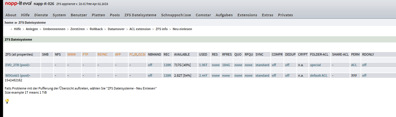

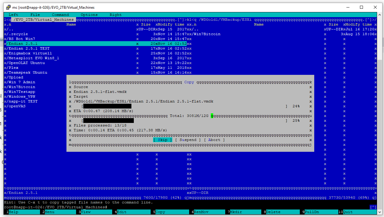

Ich habe jetzt die SSD nochmals komplett gesichert, den Pool zerstört, und ein neues ZFS Volume erstellt. Dann alle VM's wieder auf die SSD kopiert. Jetzt ist der Fehler an der Konsole weg.
Leider hatte ich den NFS Server noch auf aus, als ich den Pool erstellt hatte. Wenn ich jetzt einen neuen Pool erstelle, dann kann ich unter ZFS Filesystems NFS aktivieren. Aber bei meinem bestehenden Pool ist das Feld inaktiv. (siehe Screenshots)
Wie kriege ich jetzt bei dem bestehenden Pool (EVO_2TB) NFS aktiviert?

Beitragvon MarroniJohny » 17.11.2018, 21:04
Ich konnte das Dataset jetzt erstellen und habe das auch erfolgreich per NFS 3 in vSphere gemountet. Dann habe ich mit mc eine Test VM in das Verzeichnis kopiert.
Wenn ich jetzt in vSphere die VM registriere, geht das schon mal. Beim starten des Gasts kommt dann aber:
 (VMDB) -45: Failed to connect to peer process.
Weisst einer gerade, an was das liegt?

Das scheint wohl ein Berechtigungsproblem zu sein. Wenn ich die VM's über SSH (Midnight Commander) einspiele, dann muss ich Snapshots und die vmx Datei mit chmod konfigurieren. Die wichtigsten vm's laufen wieder, allerdings hatte ich da einfach gebastelt, bis die wieder funktionierten. bzw. ich habe dann einfach die benötigten Dateien mit chmod 777 versehen.
Wie würde das von Anfang an richtig gemacht? Das einspielen der Backups via SSH?

Wenn ich dein PoolNFS-Bild betrachte, hast du erst die 2 Pools aktiviert. Das reicht natürlich noch nicht und da hinein würde ich auch nix kopieren. Dir fehlt halt noch das für die gewünschte Funktion angelegt Dateisystem.
Schau ich mir per WinSCP meinen ESXi an, ist der Besitzer für dessen NFS-Freigabe bzw alle Ordner und Dateien darin immer "42949672". Das bekommst du so also eher nicht nachgebildet. Am ESXi vorbei kopieren klappt, wenn man die Zugriffsmatrix auf "777" setzt und dann die VM im ESXi registriert. Dieser setzt dann seinen entsprechenden Benutzer. Diese Verfahrensweise ist auch logisch mit NFSv3, da es unter dieser Version keine Benutzer- sondern nur eine Geräteauthentifizierung gibt und daher auch jedes andere berechtigte Gerät die Daten verändert könnte, was dann mit ziemlicher Sicherheit zu Problemen unter ESXi führt. Erst mit NFSv4 wurde das geändert und eine Benutzerauth eingeführt. Wie sich dann der Zugriff verändert, entzieht sich mangels geeigneter ESXi-Version meiner Kenntnis.

Ich habe dann die Daten aus dem Pool wieder gelöscht, und in mein neues NFS Dataset kopiert. Auch da musste ich die Rechte dann noch per SSH setzen. Die meisten VM's laufen jetzt wieder. Gea meinte auch, dass im Falle eines Recoverys das manuelle setzen der ACL völlig normal sei, und auch keinen grossen Aufwand bedeutet.
