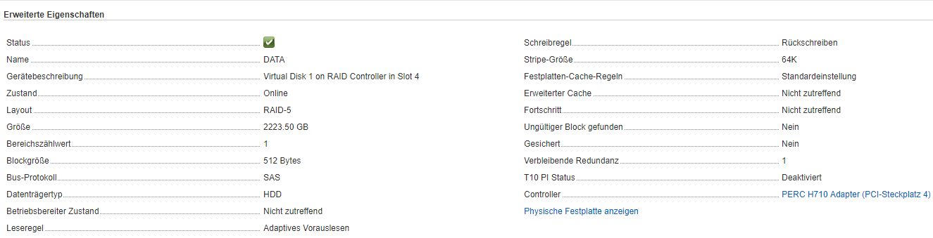

> Sind fuer die 2 Volumes denn Caching aktiviert?
Wo kann ich das sehen? Im IDRAC? Ist das bei Virtuelle Festplatten->Eigenschaften: Festplatten-Cache-Regeln die sind auf Standardeinstellungen. Erweiterter Cache ist nicht zutreffend.
Und auf was sollten die optimalerweise geändert werden? Durchschreiben, Rückschreiben oder Rückschreiben erzwingen?

- Beiträge: 13066
Re: Wo suchen? Geschwindigkeit beim kopieren langsam
Schreibregel steht auf Rueckschreiben ... wenn du deinen Browser mal senden laesst der er Engl. als praeferierte Sprache gerne haette dann wuerde da "WriteBack" zurueckkommen was erstmal so ok ist und bedeutet das der RAID Kontroller sofort anwortet und nicht die HDD. Das ist also erstmal die schnellste Methode.
