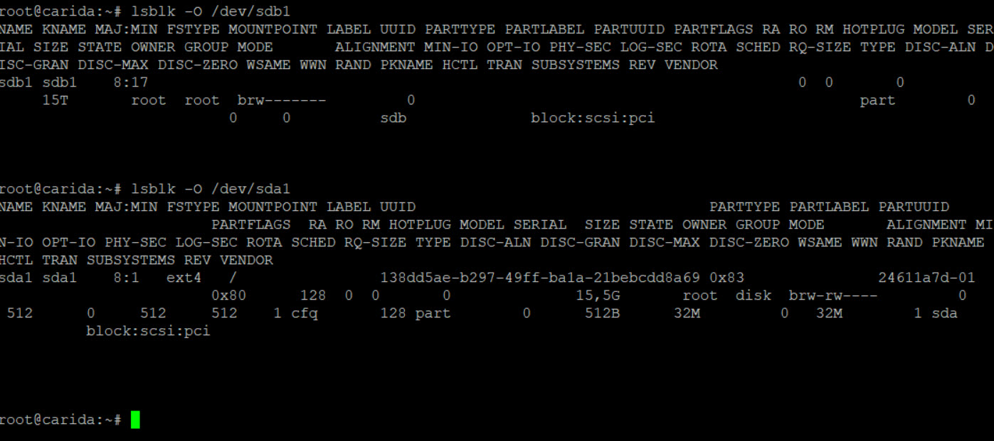

Das einzige, was ich jetzt ausführen konnte, war lsblk. Da habe ich sdb1 und sda1 verglichen und sdb1 scheint viele Daten zu fehlen. Jetzt weiß ich natürlich nicht, ob die Daten tatsächlich nicht mehr da sind oder ob diese nur nicht eingelesen wurden.

Das deutet - mit allen anderen Fehlern - darauf hin, dass das Dateisystem komplett im Eimer ist, so dass udevd und kernel völlig austicken.
Da weder Partition noch Dateisystem vergrößert wurden: Hast du die virtuelle Festplatte vergrößert, während die VM lief?

Die "korrekte" VM hat eine "alte" MS-DOS-Partitionstabelle und die "fehlerhafte" einen GPT-Protection-Sektor mit darauf folgender GPT-Partitionstabelle. ("EFI PART") Das ist also erst mal kein Problem.
- Die GPT-Tabelle beginnt bei 0x200. Der Eintrag für sdb1 steht bei 0x400 bis 0x430.
- Bei einem meiner Server beginnt ext4-Partition auch bei 0x100400.
- Daraus lässt sich also nichts "Schlimmes" ablesen.
Teste doch mal mit einem GPT-Tool (gdisk, parted), ob die Partitionen und die Diskgröße noch korrekt erkannt werden.
