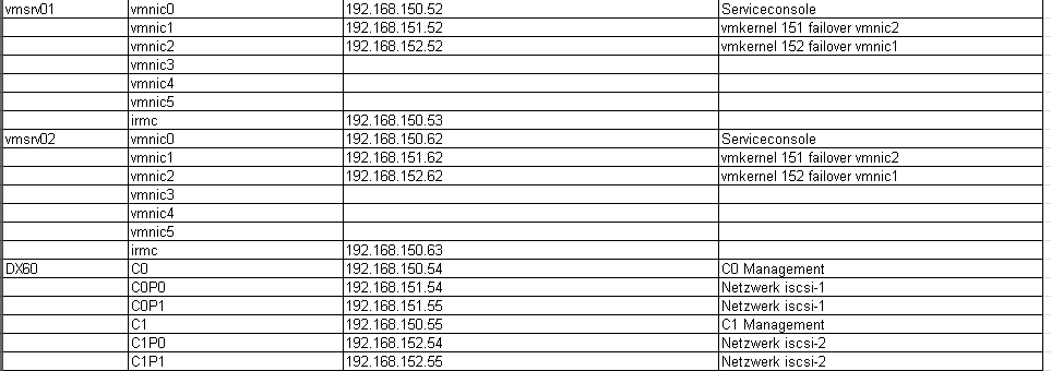

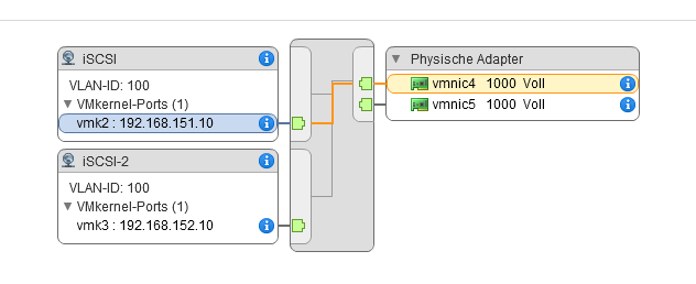

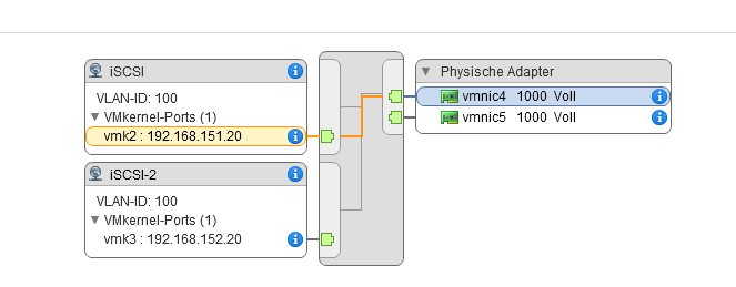

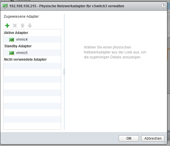

ist zwar jetzt schon ein paar Tage her, aber nun bin ich ein wenig dazu gekommen. Nun zu meiner Frage, den nach deinem Post bin ich ein wenig verwirrt. Lt. UrsDerBär müsste ich insgesamt jeweils 2 vSwitche anlegen und jeweils 4 VMkernel(iSCSI) Adapter anlegen. Ich habe aber nur jeweils physische NICS zur Verfügung.
Das heißt ja dann für mich, dass ich jeweils zwei IP SUb-Bereiche anlege
Controller:
Controller 0 Port 0: IP 192.168.151.1
Controller 0 Port 1: IP 192.168.151.2
Controller 1 Port 0: IP 192.168.152.1
Controller 1 Port 1: IP 192.168.152.2
und was die ESXI-Host betrifft
ESXi 1 - vmk0: 192.168.151.10 - physische NIC 1 auf physischen Switch 1
ESXi 1 - vmk1: 192.168.152.10 - physische NIC 2 auf physischen Switch 2

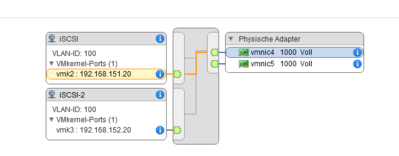

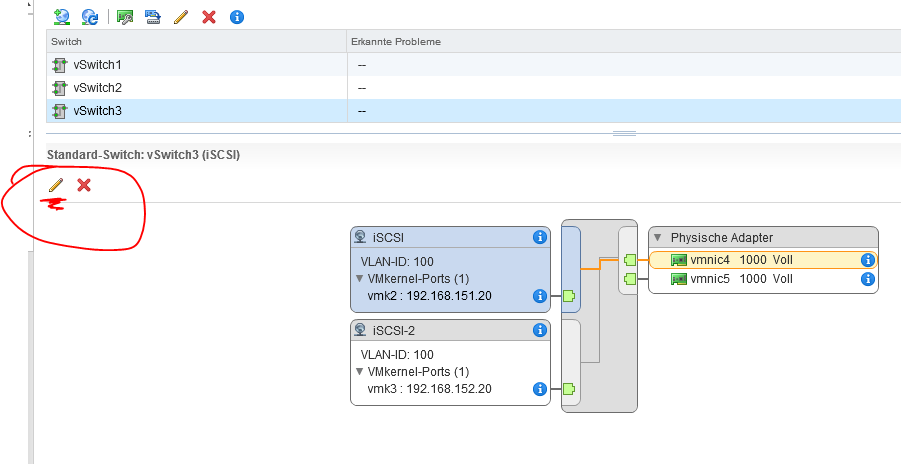

Das erste Bild ist dann für einen vSwitch mit zwei vmk-Kernel.
Analog dazu muss ich dann den 2ten Host konfigurieren.
ESXi 2 - vmk0: 192.168.151.20 - physische NIC 1 auf physischen Switch 1
ESXi 2 - vmk1: 192.168.152.20 - physische NIC 2 auf physischen Switch 2
Habe ich etwas übersehen? Im physischen Switch würde ich dann alle iSCSI-Ports über eine eigene vlan anbinden.
Auf der DX brauche ich ja die Host Affinity nicht einrichten, wenn ich nur eine LUN habe!? Was ist mit dem Host Response, kann ich bei einem belassen oder muss ich zwei Stück einrichten?
Vielen Dank schon mal für die Antwort(en).
Gruß chhadm

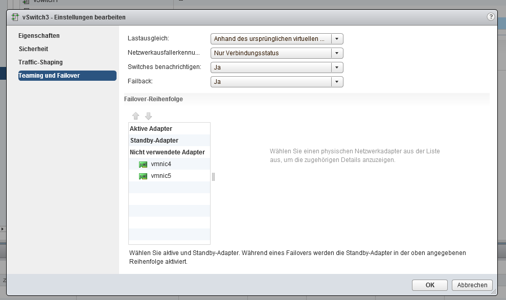

Hallo, nein ein vSwitch mit 4 konfigurierten VMK, mit jeweils einem aktiven physischen LAN-Port der dem vSwitch zugeteilt ist, die anderen deaktiviert. separate VLAN's brauchst Du nicht nicht. Nur separate IP-Adressbereiche

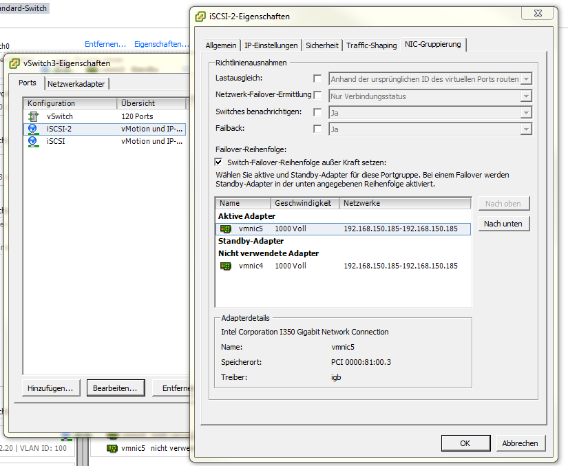

Für Path-Failover würde ich alle VMK's definieren. Die Storage hat pro Controller zwei separate Nics die jeweils eine separate IP haben. Du kannst das nicht auf Controller oder gar Storage-Ebene definieren. Wie das bei den neueren Modellen aussieht weiss ich nicht, aber bei den alten muss man es so machen. Diese liegen optimalerweise - wie weiter oben beschrieben - in eigenen IP-Subbereichen. Die können aber gut in einer VLAN liegen.
posting.php?mode=quote&f=31&p=181868#pr181771

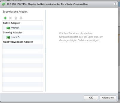

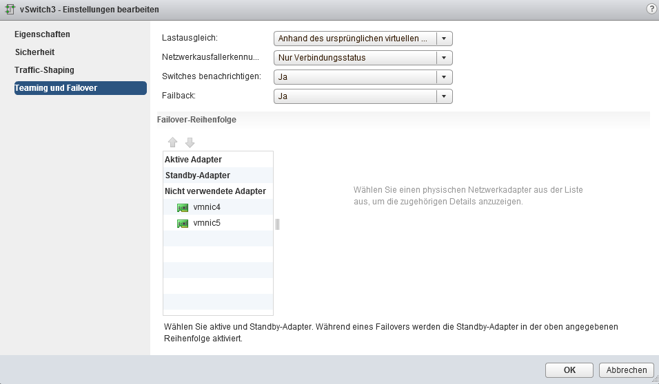

Aber eben aus deinen Bildern sieht man mehr als einen aktiven Adapter (noch einen Standby). Das ist nicht gut.
Es sollte 1 Aktiver und KEIN Standby-Adapter pro VMK definiert sein. Also manuell die zugewiesenen physischen NIC's setzen. Bei zwei physischen Ports also jeweils zwei VMK's mit dem gleichen zugewiesenen physischen Port. Klingt jetzt etwas kryptisch aber in meinem ersten Port habe ich die Zuweisung ja genau aufgeschrieben.

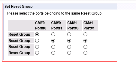

Was mache ich nun mit diesem Hostresponse? Bei mir sind dann alle Ports nur 1nem zugewiesen.
HOST IF.PNG (9.01 KiB) 12683 mal betrachtet
Und die Resetgroup sieht folgendermaßen aus:
So langsam sollte das nun klar.... :shock:

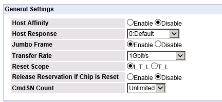

General Settings :
Host Affinity: Enabled
Host Response: Default
Jumbo Frame: Enabled
TransferRate: 1Gbit
ResetScope: I_T_L (Standard)
Release Reservation if Chip is Reset: Disabled
CmdSN Count: Ulimited

Neuen Eintrag erstellen VmWare oder bestehenden überschreiben. Es gibt vorgefertigte Presets für VmWare die du laden kannst.
iSCSI Hosts --> Menü Host I/F Parameters>iSCSI Hosts
Alle Einträge erstellen:
Name       iSCSI Name                          IP Address           Host Response    CHAP-UserID
0:ESX-1.0  iqn.2010-01.com.DeineFirma:esx1     192.168.100.10       1:VmWare
1:ESX-1.1  iqn.2010-01.com.DeineFirma:esx1     192.168.101.10       1:VmWare
2:ESX-1.2  iqn.2010-01.com.DeineFirma:esx1     192.168.102.10       1:VmWare
3:ESX-1.3  iqn.2010-01.com.DeineFirma:esx1     192.168.103.10       1:VmWare
4:ESX-2.0  iqn.2010-01.com.DeineFirma:esx2     192.168.100.20       1:VmWare
5:ESX-2.1  iqn.2010-01.com.DeineFirma:esx2     192.168.101.20       1:VmWare
6:ESX-2.2  iqn.2010-01.com.DeineFirma:esx2     192.168.102.20       1:VmWare
7:ESX-2.3  iqn.2010-01.com.DeineFirma:esx2     192.168.103.20       1:VmWare
--> Chap halt eingeben wenn dus möchtest. UserName und Key.
Dann noch unter Volume Settings>Volume Management Das Lun-Mapping auf die gewünschten Volumes einstellen. Aber das dürftest Du ja bereits kennen. Ansonsten melden.
So ist eigentlich der mühsame Teil - die Config der Storage - erledigt.

Danke an UrsDerBär. Ich habe aber nur einen physischen SWITCH dafür, keine zwei -> ich reduziere also nach deiner Anleitung jeweils um zwei physische NIC's bei den ESXi-Steps sowie auch die Hälfte bei iSCSI Hosts (nur 4 Einstellungen dann)
Verkabelung des Controllers
- CM 0 Port 0 auf Switch 1
- CM 0 Port 1 auf Switch 1
- CM 1 Port 0 auf Switch 1
- CM 1 Port 1 auf Switch 1
so würde das dann bei mir aussehen. Alle Post unter einer getrennten VLann z.b 100, da ich hier noch meine andere Geschichte angehängt habe.

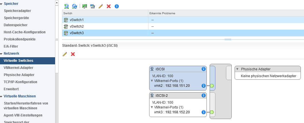

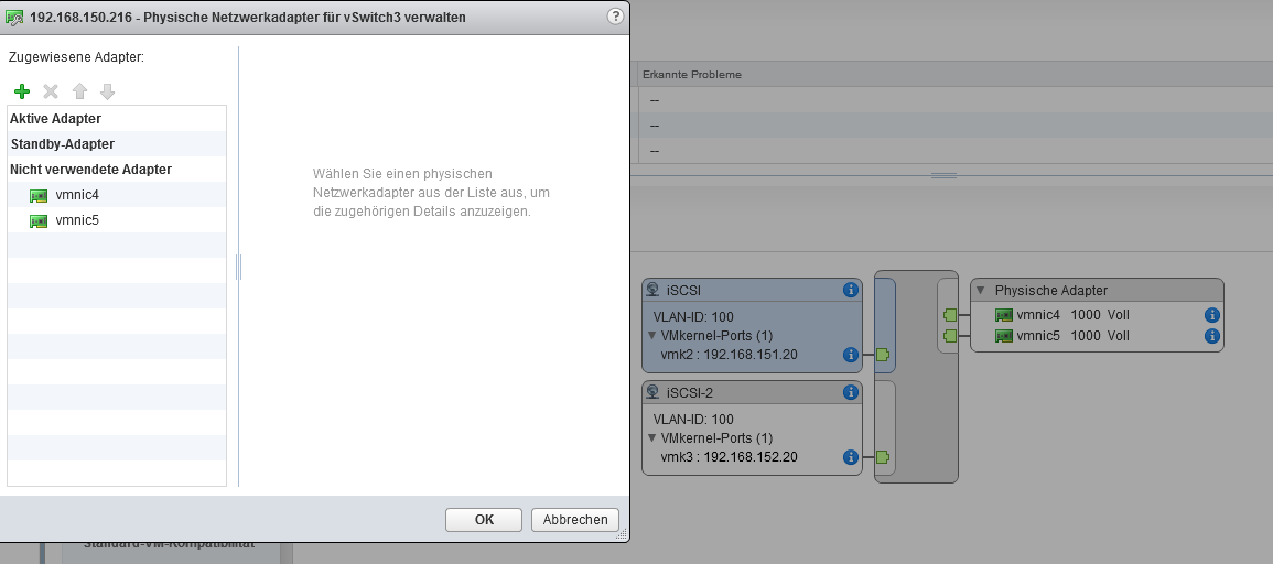

Noch ein paar Fragen zu "Einstellungen auf dem ESXi"
1. Du erstellst einen vSwitch und teilst ihm die zwei physische nic's zu
so wie hier?
2. Du gehst in die Einstellungen des vSwitches und setzt alle Adapter auf Nicht zugeteilt. --> So wird jede neue Portgruppe die Du erstellst erstmal keiner Nic zugeteilt. Beugt etwas Fehlkonfigurationen vor. JumboFrames (MTU) kannst auch gleich miteinstellen auf 9000
3. Du erstellst 4 VMK's innerhalb des vSwitches. Jeweils einen pro IP-Range (siehe oben, 100, 101, 102, 103). Du hebst die standard-Nic-Zuteilung im Register NIC-Gruppierung auf (standard = alle nicht zugeteilt, siehe 2.) und teilst jeweils eine physische Nic als aktiven Adapter und keinen als Standby zu. Bei zwei Nics ist also eine nicht verwendet und einer aktiv. MTU kannst auch auf 9000 stellen.
wo finde ich das Ding mit den NIC-Gruppierungen?

Re: alte DX60 ISCSI in vmWare
Beitragvon irix » 15.02.2018, 16:11
chhadm hat geschrieben:wo finde ich das Ding mit den NIC-Gruppierungen?
Ich meine mich zu erinnern das bei einem Plain 6.5.0 diese Option im Web Client gefehlt hat. Auf der CLI des ESXi koennte es moeglich sein aber ich meine ich habe mir beholfen in dem ich mit dem alten vSphere Client 6.0 direkt auf den ESXi 6.5 mich verbunden habe und die die NIC Teaming des VMK/Portgruppe geaendert habe.
In einem aktuellen 6.5u1 WebClient:
Host->Configure->vSwitch-> vSwitchX - Unten in der Topologie Ansicht die PG auswaehlen und dann Edit. Im Popup/Overlay dann "Teaming und Failover" die Vererbung aufbrechen.

Beitragvon chhadm » 16.02.2018, 10:28
Guten Morgen zusammen,
dann würde das so aussehen
Wenn ich mir aber nun die Einstellungen im WebClient und vSphereCLient angucke, dann könnte ich "kot.." :evil:
Die teile sind aktiv werden aber nicht als aktiv angezeigt.
Wie soll man da noch zurecht kommen.
Gruß chhadm
Beitragvon irix » 16.02.2018, 11:38
Ich glaube das du da Aepfel und Birnen anguckst. Der vSwitch gibt eine Konfig vor und auf Portgruppen Ebene kannst du diese dann "ueberschreiben". Dein 2. Screenshot zeigt da du auf vSwitch Ebene bist... das 1. und 3. dann auf PG Ebene oder?
Ja man kann auf vSwitch Ebene die NICs auf Nicht zugeordnet stellen und dann auf der Portgruppe diese dann auf Aktiv. Halte ich auch fuer Sinnvoll wenn ich einen vSwitch habe welcher dedizierte fuer iSCSI verwendet und ich das SWISCSI Binding verwende, weil dann bei Aenderungen bzw. hinzufuegen von NICs die nicht ausversehen Aktiv/Standby werden. Aber.... unser Monitoring stoert sich an vSwitchen welche keine aktiven NICs haben und wenn man den aktuellen WebClient nimmt dann wird beim Hinzufugen von NICs im Workflow darauf eingegangen was den Status angeht.
Beitragvon chhadm » 16.02.2018, 13:11
wird auch so sein.
Muss man erst wissen, dass die Kernel-Einstellungen hier zu finden sind:
Ist noch ein lange weg :lol:
Gruß chhadm
