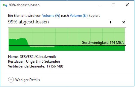

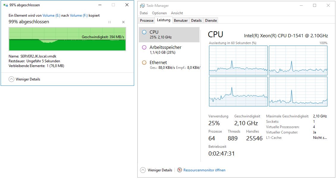

Kopiere ich jetzt eine Datei von Store2 nach Store3 bzw. von Store3 nach Store2 habe ich eine total niedrige Übertragungsrate mit starken Einbrüchen.

Beiträge: 1362
Registriert: 30.03.2009, 17:13
Re: Problem mit Einbrüchen der SSD-Übertragungsrate
Beitragvon UrsDerBär » 22.01.2018, 09:05
Tach,
Wie sieht Deine CPU-Belastung innerhalb der VM's aus? 2.1GHZ Sollte zwar nicht wirklich auf 140MB einbremsen aber dennoch ist Deine CPU nicht die schnellste.
Die Nitro's haben zudem 17'000 x 4kb Write IOPS, das heisst max. 68MB Übertragungsrate. Insofern wären die 140MB/s als excellent zu bezeichnen oder als den Specs entsprechend wenn Du sie im RAID 0 betreibst. ;)
Bei SSD's trennt sich die Spreu vom Weizen im typischen Virtualisierungsumfeld sehr schnell. Insbesondere im RAID-Betrieb. Da kommt es enorm auf die Latenz-Stabilität der SSD's an.
--> Je mehr SSD's im Verbund sind, je breiter die Streuung der Latenz und je öfter ein Write nicht innerhalb der Spezifizierten Zeit abgearbeitet wird, desto häufiger läuft ein Write nicht im angegebenen Latenz Bereich. Die Folge davon: Die Leistung bricht teilweise enorm ein und die IOPS werden im RAID-Verbund nicht mehr erreicht.
Passtrough ist immer schneller und vermutlich läuft dann auch noch die Pufferung mit wodurch Du eine schnellere Übertragung hast. Auch fällt dann ein CPU-Cycle auf der virtuellen Netzwerkkarte weg.
