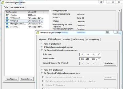

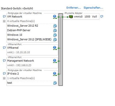

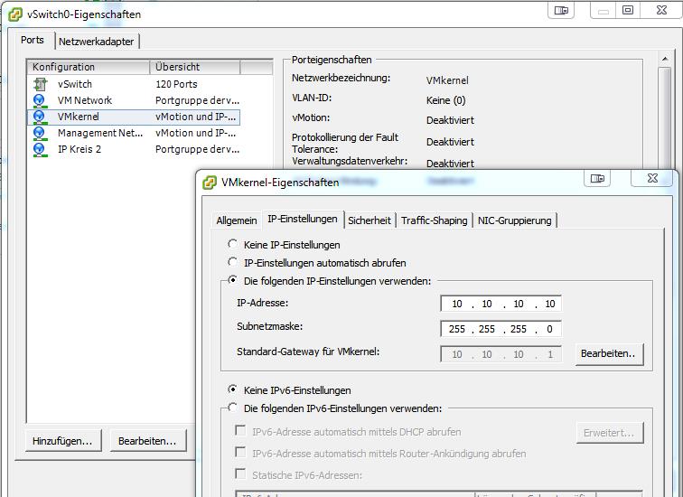

ich hab auf meiner Spielweise nur ein LAN Anschluß. Bräuchte jetzt aber im Gast eine anderen Netzwerkkreis:
Default: 192.168.0/24
Neu: 10.128.8/24
Aktuell sieht es so aus:
Problem ist: Die Daten vom Gast bekomme ich erst morgen und kann heute wenig testen. Morgen sollt es dann aber recht reibungslos funktionieren.
Hab ich alle Einstellungen korrekt vorgenommen?
Bin mir bzgl. der funktion vom "VMkernel-Port" nicht sicher.
"VMkernel" sowie "Management Network" habe ich vorerst keine VLAN ID gegeben. (default 0)
Ich frage mich nun, wie der ESXi das Routing handhabt.
Sprich: der Gast "Test". woher weiß er, das er den VMkernel-Port: "VMkernel" (mit 10.10.10.10) nehmen soll und nciht den "Management Network" (mit 192.168.0.23)
Danke für zeitnahe Tipps

VMkernel Ports werden von vSphere für interne Zwecke verwendet - Management, vMotion, IP Storage (NFS/iSCSI) etc. VMs können keinen VMKernel Port nutzen.
Grundsätzlich sollte man verschiedene IP Subnetze z.B. durch VLANs trennen.
Hier ist also die Frage was die Sicherheitsanforderungen an die 'Spielwiese' sind. Lautet die Antwort 'Äh - keine, is ne Spielwiese' dann kann man im selben physikalischen Netz grundsätzlich mehrere IP Subnetze betreiben. Nun kann dann jeder alles mitlesen und Sachen wie DHCP werden 'schwierig'. Je nach Umgebung ist das also eher suboptimal.
Die Funktion des 'VMkernel' Ports im Bild ist mit jetzt eher unklar.
In meiner 'Spielwiese' habe ich VLAN fähige Switche und eine virtuelle Firewall welche das Routing macht (Sophos UTM mit kostenloser HomeLab Lizenz)
Re: 2 IP-Kreise auf 1 Netzwerkkarte
Solange Du keine (unterschiedlichen) VLAN Nummern angibts, schwirren die Pakete alle im gleichen Netz. Dann kommt es nur auf passende IP-Adressbereiche an, ob sie sich gegenseitig "sehen".
Routing macht ESXi überhaupt nicht.

Oehm.... also wir haben ja nun schon geklaert das du da bei den VMK Ports falsch warst. (So ist das mit dem Wald und lauter Baeumen
Aber..... ein GuestOS in einer VM kann nicht sehen was der ESXi an Netzwerkports- Karten hat da diese wie Uplinks zu behandeln sind. Ob sich die VMs sehen haengt einzig und allein von deren IP Konfiguration ab, sprich deren Maske. Wenn man vermeiden will das sich eine GuestOS IP Fehlkonfiguration auswirkt und man sein Netz durchaus sinnvoller designed dann kommen die VLAN in das Spiel. Aber eine Pflicht sind sie nicht.
Das ist auch das was @Martin schon so sagte.
Du hast selber geschrieben das fuer das GuestOS eine IP vorgegeben ist.... ja dann gib dem Gast halt diese IP und gut ist.
Die Info welche du evtl. unterschlagen, bzw. ich ueberlesen habe ist die ob du evtl. Netz Ueberschneidungen hast. Weil gefuehlt hat ja jeder SMB Kunde 192.168.xx/0. Trotzdem haben wir hier dann VPNs dorthin.
lord_icon hat geschrieben:Ich frage mich nun, wie der ESXi das Routing handhabt.
Sorry, aber du hast die Netzwerkvirtualisierung im ESXi nicht verstanden. VMs und vmKernel-Ports sind unabhängig voneinander.
