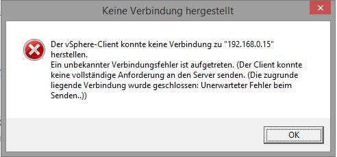

ich habe aktuell ein Problem, bei dem ich keinen wirklichen Anhaltspunkt habe. Und ich hoffe das jemand hier im Forum mir einen hilfreichen Hinweis geben kann.
Worum es geht:
Ich habe hier 2 Server stehen auf denen jeweils ESXi 5.5 läuft. Einer der Server hat den zweiten ursprünglich einmal ersetzt. Der ältere der beiden Server wird jetzt nebenbei mit eingesetzt um mal einen PC zu virtualisieren oder um auch mal eine Testinstallation vorzunehmen. Auf dem neueren Server laufen demnach alle Produktiv Systeme. Die beiden Server laufen eigentlich vollkommen unabhängig voneinander, außer das sie sich im gleichen Netzwerk/Subnetz befinden.
Seit Anfang dieser Woche habe ich allerdings das Problem, dass ich mit dem vSphere Client nicht mehr auf die Server verbinden kann. Es kommt zu folgendem Fehler:
Ich komme dann auf keinen der beiden Server mehr drauf, die virtuellen Maschinen laufen aber Problemlos weiter. Wenn ich allerdings direkt am Server über die Konsole (über SSH scheint es nicht zu funktionieren) die Management Agents neustarte, dann kann ich wieder eine Verbindung herstellen. Aber anscheinend ist das aber nicht von langer Dauer, denn heute morgen trat dieser Fehler wieder auf.
Ich kann mir nicht erklären woher auf einmal diese Problem kommt. Ich hatte ein paar Tage Urlaub, als ich wieder zurück war habe ich diese seltsamen Ausfälle bemerkt. Geändert wurde in der Zwischenzeit nichts. Und das Problem hat nichts mit XP oder Server 2003 zu tun, da wir beides nicht mehr einsetzen.
Hat diese Problem auch schon mal jemand von euch gehabt? Ich wäre für jeden Hinweis dankbar, leider hat mich meine Internetsuche nicht wirklich zu einer Lösung gebracht.
Vielen Dank an alle.......

habt ihr irgendwelche Backup Software? ich hatte mit dem alten VDDK gerne mal das Problem das mir dieser den vpx abgeschossen hat da er zuviel speicher requestet hat

1. SSH muesste man "erlauben" um es zu benutzen. Dazu in der DCUI -> Troubleshootings -> Enable SSH aktivieren oder ueber den Client in den Security Profiles
2. Wenn das Problem die MGMT Dienste sind dann muss man in deren Logs mal nachgucken
Ansonsten mal die Frage nach der Ausgabe von "uptime" weil well Hosts ewig laufen dann kann es in der RAM Disk schon mal voll werden sprich dem Ding geht evtl. der Speicher aus. Es gibt Plugins welche z.B /tmp zumuellen.

sagen die logs von veeam irgendwas? das vddk gibt das ram Problem in aktuellen Versionen ja wieder
Stelle Testweise mal Veeam so ein das er nur eine VM zur selben Zeit abarbeitet

Sofern ich es heraus hoere sind es ja Standalone Hosts und somit ist vpxa und co nicht Teil der Gleichung.

VPX weis ich nun nicht aber VPXA ist der vCenter Agent und VPXD der vCenter Dienst.
Da Veeam/vRanger und co. eigentlich schon immer und ewig und auch beim jedem Kunden im Einsatz ist wuerde ich mich da nun nicht so drauf versteifen weil ich kann nicht berichten das das MGMT von denen in Mitleidenschaft bezogen wird.
Die Frage welche der vielen Logs nun das richtige ist und obs dort Hinweise auf das Problem gibt.

Stimmt allerdings, aber ein Testergebnis würde mich Interessieren, kann ja auch sein das der Speicher kritisch ist und Veeam mit seinen 3 Threads den Rest gibt, ich hatte das Problem nur als ich zu große Blöcke per NFC angefordert habe.
Das Problem klingt mir wohl danach das irgendwie der Webserver abgeschossen wird
Logs wären wohl in
/var/log
rhttpproxy <-- http req
nfcd <-- transfer
Logs wären wohl in
/var/log
nfcd <-- transfer

bis jetzt konnte ich noch nicht auffälliges in den Logs finden. Bin aber auch noch nicht damit durch. Was mir allerdings aufgefallen ist, ist wenn dieser Fehler auftritt beide Server gleichzeitig betroffen zu sein scheinen. Ich hatte am Freitag wieder diesen Fehler und da habe ich nur auf einem Server die Management Agents neugestartet. Ich versuchte dann einige Zeit später auch eine Verbindung zu dem anderen Server (bei dem ich nichts neugestartet hatte) eine Verbindung herzustellen. Das ging dann wieder ohne Probleme (Zufall?).
Ich hoffe ich komme heute dazu mir die kompletten Logs anzusehen.

klingt mir halt stark danach als würde irgendwas die servies Teilweise abschießen, ich hatte das Problem wie gesagt wenn ich zuviele Req da hingeschickt habe

Gibt ein noch eine Ausgabe? Wenn nein dann sind zentrale Dienste des ESXi nicht mehr funktionabel. Man koennte dann versuchen die Dienste neuzustarten.
vim-cmd vmsvc/getallvms Gruss
