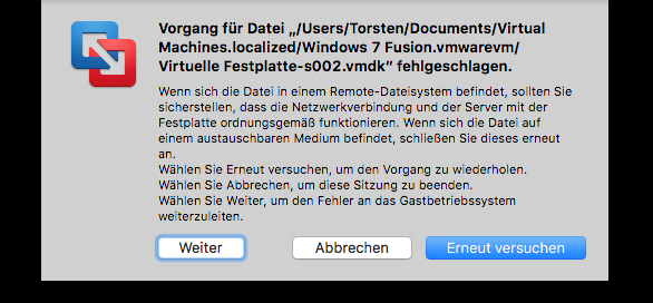

Nach dem letzten Fusion-Update und/oder einem Absturz des Hosts will Windows in meiner VM nicht mehr hochfahren (macOS Sierra, Fusion 8.5.5).
Ich bekomme nach langer, langer Zeit (dabei ist zeitweise trotz nur 2 von 8 GB RAM der ganze Mac fast komplett beschäftigt bzw. unbenutzbar) die angehängte Meldung. Natürlich arbeite ich im Zusammenhang mit Fusion nicht mit Netzwerken o.ä. Konstellationen, Fusion ist „ganz normal“ auf der Festplatte installiert.
Mit einem Rechtsklick habe ich auf den Paketinhalt der Windows-VM zugegriffen und alle lck-Dateien gelöscht. Ohne Ergebnis.
Daher eine zweiteilige Frage: Wie bekomme ich das wieder repariert? Wie kann ich auf die Dateien in der Windows-VM zugreifen?
In meiner Time MAchine könnte vllt. noch eine alte Kopie der VM sein. Könnte ich die einfach zurückkopieren?

Der Hinweis ist aber einigermassen deutlich: Auf die angegebene Datei, die (vmtl. bis zu 2gb grosser) Teil der Festplatten-Datei der VM ist, kann nicht zugegriffen werden.
Also waere zuerst zu klaeren, ob die Datei ueberhaupt existiert, und ob sie z.B. woanders hin kopiert werden kann. Damit kann man zumindest physische Datentraegerprobleme eingrenzen.
Falls es mit dieser Datei Probleme gibt, kannst Du nur versuchen, die aus einer Sicherung wieder herzustellen, oder "einfach" eine neue anlegen. Selbstverstaendlich muessen die Daten innerhalb dieser wiederhergestellten oder neuen Datei nicht zu den Daten der uebrigen Broeckchen der vmdk passen, aber einen Versuch (an einer Kopie!!! der ganzen vmdk-Fitzelchen) ist es wert.

Treffer. Die Datei lässt sich nicht kopieren. Ist das wirklich ein Hinweis auf einen HDD-Fehler?
Re: Reparatur bzw. Zugriff auf Windows-Daten
Redlin hat geschrieben:Treffer. Die Datei lässt sich nicht kopieren. Ist das wirklich ein Hinweis auf einen HDD-Fehler?
häufig ja aber es kann auch einfach eine defekte Datei sein. Schau mal mit smart nach was deine Platte sagt.
Bricht das kopieren ab ober wird erst gar nicht angefangen. Wenn erst gar nicht kopiert könnte noch ein Rechteproblem vorliegen aberd as ist eher seleten bis sehr selten der Fall.
