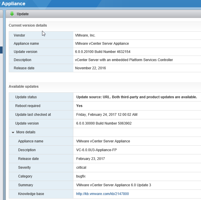

Heut morgen habe ich auf einem unserer drei vCenter Server (alle version 6.0.0.20100 Build Number 4632154) eine Meldung bekommen, dass das Update 3 zur Verfügung steht. Screenshot siehe Anhang
Seltsam finde ich, dass der unten angegebene Link nicht funktioniert und ich im Internet nirgends einen Hinweis auf VCSA6 U3 finde. Auch hier finde ich nichts darüber. https://kb.vmware.com/selfservice/searc ... Id=2143838
Die anderen beiden VCSA melden keine Updates, die zur Verfügung stehen!
Kann mir jemand weiterhelfen?

Aktuell zeigt unser VCSA keine Updates mehr an!
Scheint wieder verschwunden zu sein! Vielleicht kommt das Update ja dann am am Montag offiziell... ;-)

So, wieder verfügbar:
Man beachte die etwas angestiegene Buildnummer.
Dazu gibts auch den passenden ESXi 6.0 U3 Patch.
