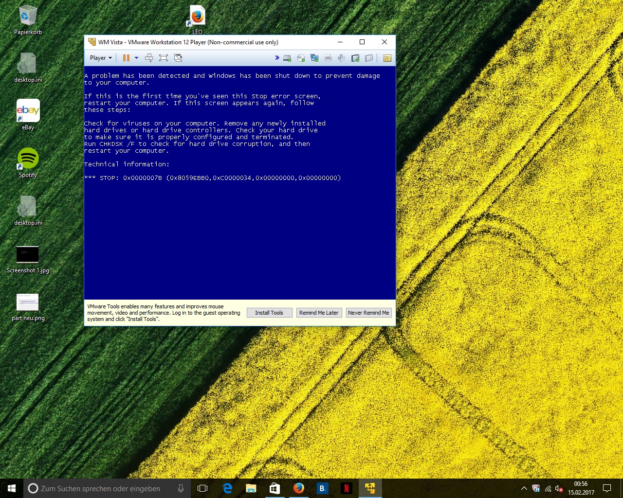

hat etwas länger gedauert, bis Acronis "Aktion erfolgreich abgeschlossen" gemeldet hat. Wenn ich jetzt die VM starte (ohne die VM vorher kopiert zu haben, wie Dayworker empfohlen hat) bekomme ich den Bildschirm im Anhang. Der Fehlercode enthält "7b". Dayworker du weiß doch eine Lösung für dieses Problem
Schöne Grüße und gute Nacht
Peter
Peter
Re: Unterstützung bei Eintrag Image in VM
Hattest Du beim Acronis die "Universal Deploy" Funktion aktiviert? Ansonsten lässt sich dieser Schritt auch nachträglich noch eigenständig durchführen. Damit ist in vielen Fällen das "Stop 7B - Keine Festplatte gefunden" Problem behebbar.

hab nach dem Vorschlag von JustMe die .vmx-Datei geändert. Der 7b-Fehler kam dann nicht mehr. Statt dessen die Meldung: "Your computer is unable to start. Startup Repair is checking ...". Nach einer Weile kam die Meldung: "Windows cannot repair this computer automatically" - siehe Anhang.
Grüße Peter

Tja, hm, dann kann zumindest die Vista-Recovery-Umgebung schon mal booten...
Ich wuerde vorschlagen, einfach mit den im Verlauf des Threads gemachten Vorschlaegen nochmal komplett von vorne anzufangen. Wer weiss, was bei den bisherigen erfolglosen Versuchen an Daten schon ueber die Wupper ging.
