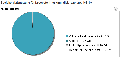

ich habe hier ein echt konfuses Problem mit "Bereitgestellter Speicherplatz" einer Storagedisk und ich hoffe sehr das ihr mir da helfen könnt.
Also ich möchte einer VM (Windows 2012 R2 Server) eine zusätzliche Festplatte zuweisen. Dazu hat mir mein Storageadmin eine neue LUN bereitgestellt, welche ich als neue Storage-LUN in mein DataCenter aufgenommen habe, ist VMFS 5.61 und wird auch angezeigt.
Nur sehe ich hier
Bildschirmfoto 2017-02-09 um 08.55.08.png (9.98 KiB) 5829 mal betrachtet
im Verwalten der Storage-LUN.
Jetzt habe ich der VM eine neue Festplatte hinzugefügt und die Storage-LUN ausgewählt und etwas weniger als die komplette Kapazität zugewiesen.
Funktionierte auch und ich hatte eine weitere Festplatte, die ich dann auch direkt auf der VM, unter Windows Gerätemanager, gesehen habe und hier auch mit NTFS / GPT formatiert habe. Kann auch unter Windows auf die neue Platte zugreifen und Testdateien abspeichern.
In der Überwachung im vCenter zeigt er mir aber an das nur noch ca. 1 GB frei wäre, was sicher mit der Angabe "Bereitgestellter Speicherplatz" zusammenhängen dürfte. Nur WIE bekomme ich jetzt hier die Gesamtkapazität als Bereitgestellter Speicherplatz angegeben ?
Bitte helft mir weiter, oder habe ich einen Ablauffehler gemacht ?
Ich nutze vSphere 6.
Chris
Re: Probleme mit "Bereitgestellter Speicherplatz"
Beitragvon ~thc » 09.02.2017, 09:19
Du hast keinen erkennbaren Fehler im Ablauf gemacht.
Der beschissen übersetzte Begriff "Provisioned" ist schuld. Er bedeutet, wie viel Platz vom ESXi bereits genutzt und ggf. an VMs vergeben wurde. In deinem Foto sieht man, dass nach dem Erstellen des Datastores 980 MB vom ESXi verbraucht wurden (Datastore-Verwaltungsinformationen des Hosts). Du hast dann eine VMDK erstellt und ihr fast (bis auf 1 GB) die gesamte Kapazität des Datastore zugeteilt. Die Überwachung zeigt das dann auch korrekt an.
Wenn du jetzt die aktualisierte Ansicht des Datastores ansiehst sollte da unter "Bereitgestellt" 498 GB stehen (980 MB vom ESXi und 497 GB für die VMDK).

Ja so sehe ich das eigentlich auch, nur wenn ich auf die "Überwachung" der Storage-LUN sehe, steht da freier Speicherplatz 0,04 GB , das sollte dann doch alles frei sein, oder.
Unsere CheckMK Monitoring sagt hier das 100% belegt sind und markt es rot und alle hier werden unruhig.
Habe die Storage-LUN jetzt von der VM abgezogen, also gelöscht, und von den esx-host unmount gemacht.
Sieht für mich doch so OK aus, oder?
Dann füge ich der VM nochmal eine neue Festplatte hinzu und lasse mal 5 GB übrig die ich nicht freigebe für die VM.

Ich sehe leider immer noch als "Bereitgestellter Speicherplatz" NUR 980 MB. Freier Speicherplatz ist jedoch 471 GB ?!?!?
Auf dem Windows-Server habe ich diese neu erstellte Festplatte nun hinzugefügt und windowsseitig initialisiert und mit NTFS / GPT formatiert.
Ist auch online und es werden Daten geschrieben.
Nur diese vSphere Storage-Übersicht sagt mir das nur 980 MB bereitgestellt sind. :?:
Ich weis jetzt echt nicht weiter.
Eine andere LUN auf dieser VM ist identisch erstellt worden aber hier sieht es so aus.
Bildschirmfoto 2017-02-09 um 11.00.34.png (10.01 KiB) 5784 mal betrachtet
Warum hier so und bei der anderen nicht? Wird auch im Monitoring als rot (voll) angezeigt. :grrr:

Beitragvon Chrismvm » 09.02.2017, 13:37
Ja, schon klar, aber ich habe hier mehrere Storage-LUNs die einer VM zugewiesen sind und die ersten 3 Storage-LUNs liefen auch problemlos. Jetzt wurde die VM eben um 2 weitere Festplatten erweitert für die jeweils eine neu erstellte Storage-LUNs erstellt wurde.
Dazu wurde bisher auch immer der komplette Platz der per LUN zugewiesen wird verwendet. Nur bei den neu erstellten Storage-LUNs gibt es da wohl Probleme die sich eben auch auf die CheckMK-Monitoring Ansicht auswirken. Das hatte alles hier angestoßen und daher komme ich auf diese Unstimmigkeiten.
Hier einmal die beiden neu erstellten Storage-LUNs, wobei komischerweise beide unterschiedlich angezeigt werden.
Die beiden Storage-LUNs einmal in der Ansicht "Überwachen-Leistung" und "Verwalten-Allgemein"
Bildschirmfoto 2017-02-09 um 13.23.39.png (11.49 KiB) 5734 mal betrachtet
