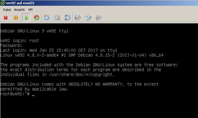

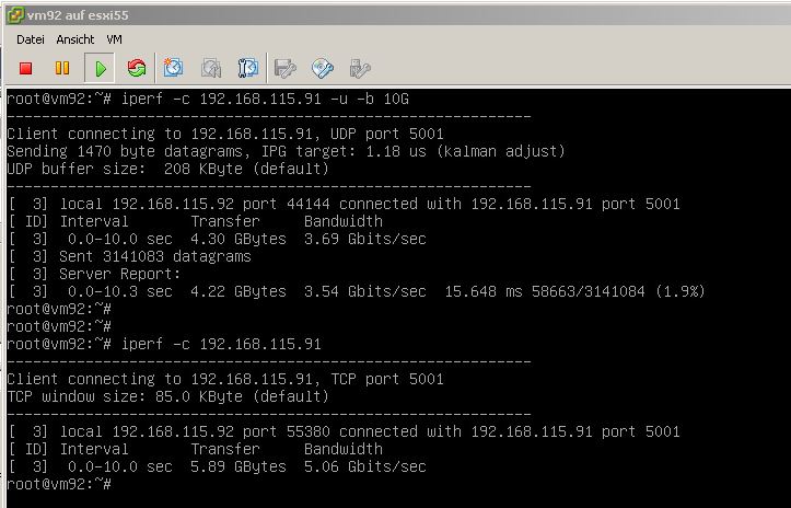

anbei mein Testergebniss mit 2 VM Debian 9 am Host-only vSwitch mit E1000 LAN und open-vm-tools. Geprüft mit iperf einmal UDP und einmal TCP. Ich werde nächste woche mal zwei Win7 VM's installieren mit den zwei verschiedenen LAN Typen E1000und VMXNET3 und diese Tests noch einmal durchführen. Falls jemand noch Tips zur Konfiguration hat, bitte ich um kurze Antwort.
MfG
Messung iperf UDP und TCP
Debian Version der VM's
Übersicht ESXi VM Allgemein

Beitragvon Dayworker » 27.01.2017, 14:34
Hmm, ein paar Gedanken hätte ich da ja...
Warum nutzt du als Gast-OS die Einstellung "Anderes Linux-System (64-Bit) und nicht irgendwas mit dem auf Debian aufbauenden Ubuntu?
Als v.HW-Version kommt bei dir nur die Version 8 zum Einsatz, während der ESXi5.5 auch die Version 10 kann.
Deinem 64bit-Linux gibst du nur 512MB vRAM? Darf dein Debian eigentlich auch atmen oder soll es sich instant direkt mit seiner Swap-Partition beschäftigen?

Beitragvon ~thc » 27.01.2017, 19:55
Das mit dem "Anderes Linux-System (64-Bit)" ist möglicherweise ein Bug - ich habe das auch. Im angeschalteten Zustand mit installierten Tools (egal welche) sieht es so aus. Im ausgeschalteten Zustand steht dann wieder "Debian...".
Per Standard hat die VM 1 GB (vHW 8 ) oder 2 GB (vHW 10) vRAM - aber wenn man nur ein minimales "Netinst" installiert, sind 512 MB auch O.K.

So, dann mal der Reihe nach:
Du hast mit den Debian-VMs (E1000/iperf) 5 GBit gemessen
- Liegen deinem letzten Beitrag nach die Test-Windows 7-Vms mit E1000 und VMXNET3 und iperf auch bei 5 GBit?
- Kannst du Vergeleichsmessungen mit iperf zwischen Lexware-Server und -Clients durchführen?
- Selbst wenn der TCP-Durchsatz dabei annehmbar wäre, kann der SQL-Durchsatz Änderungen an den TCP-Parametern erfordern (unabhängig vom vNIC-Typ)
- Hat UDP für die SQL-Anbindung überhaupt eine Relevanz?
- Welches OS läuft auf dem Lexware-Server?
- Ideal wäre ein SQL-Benchmark

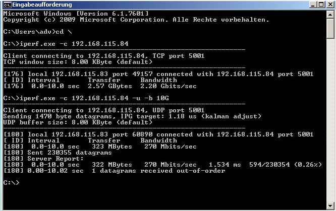

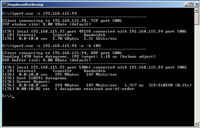

ich habe es endlich geschaft, die Test mit Windows 7 Prof SP1 und den unterschiedlichen Netzwerkkarten durchzuführen. Was mich etwas wundert ist, dass es scheinbar keinen Unterschied bei dem Datendurchsatz gibt, obwohle die E1000 mit 1GBit/s und die VMXNET3 mit 10 GBit/s von Windows erkannt wird. Hier meine Messungen unter den selben Bedingungen wie mit den Debian9 und open-vm-tools. Zum Thema Benchmarktest für SQL, hat da jemand eine Anleitung, ich habe so etwas nocht gemacht. Der Lexmark-Server läuft als vm auf Basis Windows 8.1 Prof 64-Bit mit 6 GB zugeordneten RAM.
Test mit VMXNET3
Test mit E1000

Beitragvon UrsDerBär » 03.02.2017, 13:54
Also wenn man mit einer Karte gute Ergebniss hat und mit der anderen nicht, dann liegt es schon an der verwendeten Karte.
Meiner Erfahrung nach ist das extrem Host abhängig ob E1000 der VMXNET3 besser performt. Auf meinen älteren Hosts mit älterem ESXi ging VMXNET3 nie, immer Ärger. Auf neueren Hosts mit der 5er ESXi und E1000 kein Problem, auf neueren Hosts mit 5.5er musste ich wieder alle VM's auf VMXNET3 umstellen weil die E1000 plötzlich lahmten. Auf zertifizierter Hardware mit aktualisierten Treiber, Firmware etc. wohlverstanden.
--> Hast mal die VM ausgeschaltet (nicht nur reboot) und wieder eingeschaltet und nochmals getestet? Bei mir war das nämlich immer ein schleichendes Problem das nach ein paar Stunden oder Tagen bei den VM's wieder auftrat.
Wie siehts denn mit der CPU-Auslastung aus während dem Test? Schwingt eine evtl. oben aus?
