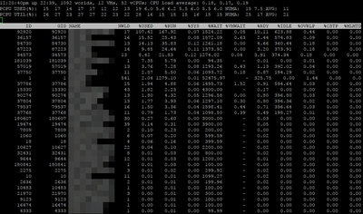

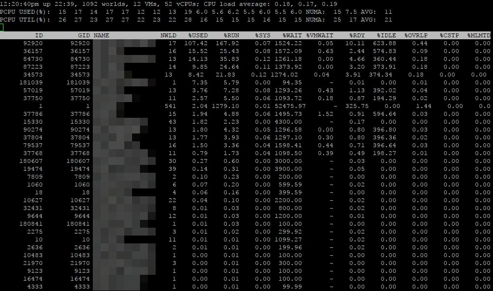

Schaue ich mir auf dem Problemhost esxtop an, sieht das so aus:
Bzgl. CPU Auslastung fällt auf, dass eine VM sowohl bei %USED als auch %RUN das System sogar heute (Sonntag, es ist nichts los) über 100% beansprucht.
Dass "system" bei %RUN auf über 1000 steht ist -was ich gelesen habe - normal.
Ich kann das Ergebnis von esxtop nicht so recht interpretieren. Ich hab nur gelesen dass ein Wert von über 100 bei %Used & %Run schlecht ist bzw. dass %RDY im Normalbetrieb nie über 5% gehen sollte.
Kann diese Auslastung dafür verantwortlich sein, dass alles zäh läuft? Was kann man in so einem Fall machen?

Das Problem kann man doch im ersten Screenshot sehen..... hohe CPU Ready Werte welche zeigen das die VMs warten muessten wegen ungenuegender CPU Resourcen. Du hast 52 vCPUs bei 8 pCores. Das ist ja ein 6.5:1.
Wenn du dann noch die mitigation gegen Spectre&Meltdown aktiviert haben solltest ist klar warum die Performance unterirdisch ist.

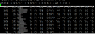

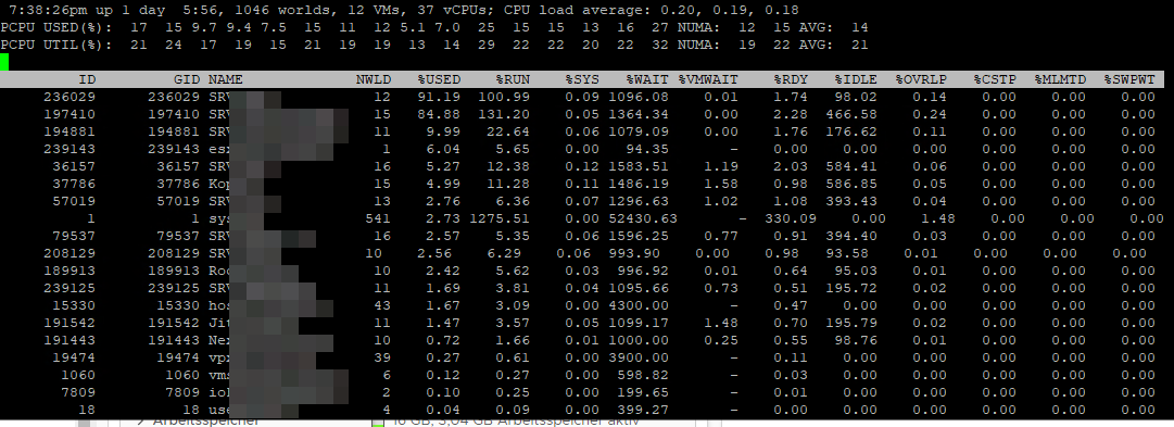

Hab die vCPUs jetzt reduziert, wie gesagt.
Sieht jetzt so aus:

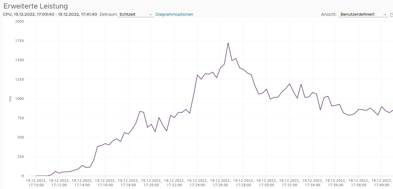

Re: massive Performanceprobleme nach Upgrade auf ESXI 7.0.3

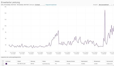

Übrigens, der Sensor "BEREIT" (Ready) meldet via VSphere-Überwachung noch immer hohe Werte, obwohl ich die vCores / VM reduziert habe. (zwischen 6.000ms und 14.000ms)
Das sollte lt. meiner Info nach bei max.1500 liegen.
Werde dann später (mit Hyperthreading) und ohne die Mitigation testen (nachdem der Host neu gestartet wurde). Bin gespannt, ob das tatsächlich derartige Auswirkungen hat.

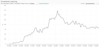

So sieht das nachher aus (wahnsinniger Unterschied!!!)
