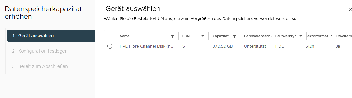

wir haben in der letzten Zeit von VMFS 5 auf VMFS 6 umgestellt. Neue Datastores mit VMFS6 erstellt und im Nachgang die VMs ausgeschaltet und verschoben, soweit so gut. Nun ist uns aufgefallen, dass die VMFS6 Stores gar nicht mehr vom Storage her erweitert werden können.
Nachdem wir bei der MSA das Volume modifiziert und Speicherplatz zugeteilt haben, erhöhen wir den Speicherplatz via VMWARE und soweit gab es da nie Probleme. Jetzt wird unter " Speicherkapazität erhöhen" kein FC Adapter mit der Kapazität angezeigt.
Testweise mit VMFS 5 funktioniert alles wie gehabt.

Also FC Adapter wurden da eh noch nicht angezeigt aber ich gehe mal davon aus das du dich nur ungluecklich ausgedrueckt hast und "LUN" gemeint hast.

Ja, ich meinte LUN. ( Angehangen als Bild) Bei VMFS 5 Luns funktioniert das problemlos, bei vmfs 6 LUNs steht nichts drin.
