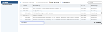

ja aber alles was er mir Anzeigt unter PCI-Devices: steht das es weder SR-IOV noch Passthrough fähig wäre! Ist das normal?
- Beiträge: 13657
Re: Frage TvHeadend
SR-IOV ist meines Wissens nach nur mit einer Enterprise+ Lizenz nutzbar. Das bei Passthrough nichts möglich ist, hängt mit ziemlicher Sicherheit an deinem von mir vermuteten, sogenannten Whitebox-System zusammen oder hast du richtige Server-HW stehen?
