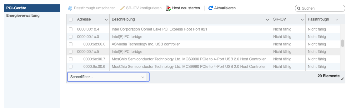

Also leider geht es immer noch nicht. Also die Karte wird erkannt, schaltet auch um von rot auf grüne LED, aber leider findet der scan leider keine Sender! Jetzt habe ich mal meine Pci Karte verbaut aber leider kann ich die Karte keine Zuweisung zur Virtuellen Maschine hinzufügen! Warum kann ich wenn ich die Virtuelle Maschine bearbeite kein PCI Gerät hinzufügen?

Wenn du die Karte nicht für PCI-Passthrough konfiguriert hast, kannst du diese halt nicht in die VM-Config einbinden.

Könntest Du mir einen Tip geben wie ich es so Einstellen kann?
Den Clienten bekomme ichleider auf meinem alten macBook nicht installiert!
Oder reicht es wenn ich es unter Verwaltung-Hardware-Pci-Geräte einstelle?

Den alten Clienten brauchst du doch garnicht mehr und mit 6.7 dürfte der eh nicht mehr zusammenarbeiten. Es reicht völlig aus, den ESXi mit dem Browser anzusteuern und dann sich nach Host -> Manage -> Hardware -> PCI-Devices durchzuhangeln. Aktiviert man dann Passthrough - aufpassen das man sich nicht den eigenen USB-Ast absägt, von dem man startet - und rebootet, kann man nachher in der Gast-Config das PCI-Gerät reinholen.

ja aber alles was er mir Anzeigt unter PCI-Devices: steht das es weder SR-IOV noch Passthrough fähig wäre! Ist das normal?

SR-IOV ist meines Wissens nach nur mit einer Enterprise+ Lizenz nutzbar. Das bei Passthrough nichts möglich ist, hängt mit ziemlicher Sicherheit an deinem von mir vermuteten, sogenannten Whitebox-System zusammen oder hast du richtige Server-HW stehen?
