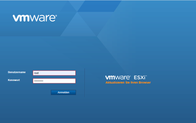

Ich komme ganz normal auf die Anmeldeseite. Dort gebe ich meine Zugangsdaten ein und sobald ich auf anmelden klicke kommt die oben beschriebene Meldung.

Fehlermeldung findet ihr auf dem Angehängten Bild
