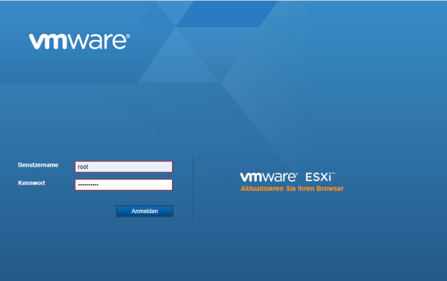

zur Info ich nutze die Kostenlose Liezens. So wie ich gelesen habe steht mir hier nur der Webclient zur Verfügung.
Ich komme ganz normal auf die Anmeldeseite. Dort gebe ich meine Zugangsdaten ein und sobald ich auf anmelden klicke kommt die oben beschriebene Meldung.
Ich habe nun folgende Browser getestet:
Chrome
Edge
Internet Explorer
Safari (sowohl am Mac als auch am iPhone)
Fehlermeldung findet ihr auf dem Angehängten Bild
Browser Cache löschen bringt keinen Erfolg.
Gruß Sascha

- Beiträge: 13066
Re: Nach update anmelden über WebGui nicht möglich
sleepwalker86 hat geschrieben:Guten Morgen,
Der nennt sich dann "HostClient".
Hmm... irgendwelche AdBlocker, NoScript, Proxies am Werke?
Nein mit allen Browsern hat es bis vor kurzem Problemlos geklappt. Das einzige was ich gemacht habe ist das Update. Komischerweise konnte ich nach einem Reboot, nach dem update mich trotzdem anmelden und die Maschinen starten. Ein Tag später plötzlich nicht mehr.
Das einzige was ich vermutlich noch machen kann ist alle VMs herunterzufahren und ESXI neu zu starten. Ich befürchte jedoch das das Problem dann weiterhin besteht und ich die VMs nicht mehr starten kann.

- Beiträge: 13066
Hmmm....
1. mal auf engl. umstellen damit man mit der passenden Meldung Tante Google mal fragen kann
2. Mittels DCUI die Managementdienste mal neustarten
Auf englisch hatte ich auch schon umgestellt.
"Please refresh your Browser"
Bei Google habe ich keine Lösung für mein Problem gefunden.
Auf der DCUI war ich gerade das erste mal über SSH. Wie genau kann ich die Managementdienste neustarten?
