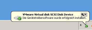

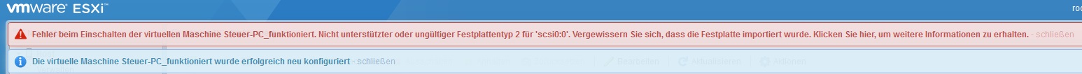

Hallo Jörg,
bin so vorgegangen, wie du es geschildert hast. Die Treiber für die 1 GB HDD hat das Windows nach dem Start installiert, VM heruntergefahren, bei meiner HDD SCSI Controller ausgewählt, VM gestartet, Meldung erscheint wieder.

Re: Fehlermeldung beim Import von OVF-Datei auf ESXi 6.7.0
Das ist aber nun eine andere Meldung... windows kommt ja garnicht zum Booten.
Hmm... das war doch frueher der offizelle Weg um von IDE auf SCSI umzubauen oder? Zumind. wechsle ich so von LSI auf PVSCSI.
Achne... der KB beschreibt noch das man im Descriptor den Adaptertyp aendern muss.

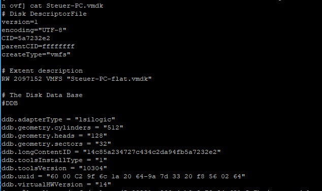

Der Descriptor ist eine kleine Textdatei.. du hast
meine.vmdk
meine-flat.vmdk
In der Flat sind die eigentlichen Daten welche jetzt nicht interessieren. Im kleinen Descritptor steht die Beschreibung der vDisk und der verweis auf die Flat.
meine.vmdk
meine-flat.vmdk

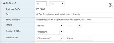

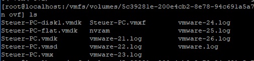

Ich hab mal eben einen Screenshot gemacht aus dem Verzeichnis, wo die Dateien der VM liegen. Welches ist die, die du meinst?
Die "Steuer-PC-disk1.vmdk" ist als Festplatte eingebunden.
Ich glaube, ich habs gefunden...

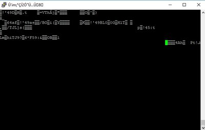

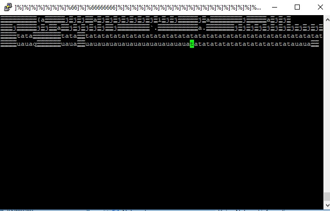

Er gibt eigentlich 2 Dateien aus, ich kann allerdings nur die "Steuer-PC.vmdk" öffnen. Die andere ist die, die nur Hyroglyphen ausgibt.

Fragen:
Warum hast du da unterschiediche vDisk typen?
Warum haengt die Steuer-PC.vmdk an IDE0:1 aber weist als internen Typ eine SCSI vom Typ lsilogic aus? Dann ist klar das die Fehlermeldung kommt.
Wieviele vDisk hat denn die VM nun eigentlich noetig?

Was ich aber komisch finde... du sagtest ja eben, das die Datei eine kleine Textdatei ist .. Die Datei die er hier ausgibt ist die 35GB Festplattendatei. Deswegen gibt er auch so einen Mist aus mit dem cat-Befehl...
Nein die brauchst und kannst du nicht oeffnen. Wir braeuchten mal einen mit VMware Workstation oder anderen Kenntnissen. Deine Steuer-PC-disk1.vmdk koennte eine Monolitsche vDisk sein und sowas ist untypisch auf einem ESXi. Auf dem ESXi besteht eine vDisk aus 2 Dateien und die erste ist der kleine Descriptor und das andere ist die Flat.

surfer09 hat geschrieben:Alles klar,
hier gibt's die Ausgabe:Code: Alles auswählen
ls -alh
total 72306112
drwxr-xr-x 1 root root 76.0K Jan 13 04:31 .
drwxr-xr-t 1 root root 72.0K Jan 13 04:05 ..
-rw------- 1 root root 35.0G Jan 13 04:31 Steuer-PC-flat.vmdk
-rw------- 1 root root 583 Jan 13 04:28 Steuer-PC.vmdk
So schaut das gut aus. Hier siehst du die beiden Dateien welche ZUSAMMEN eine funktionierende vDisk ergeben. Es ist das typische ESXi Format. Mach nun ein cat Steuer-PC.vmdk um den Descriptor anzugucken.
Die Steuer-PC-disk1.vmdk kann nun geloescht werden. Ich haette vermutet das die Disk dank Thinprovisioning kleiner wird aber ich vermute irgend jemand hat damals im Windows beim formatieren das Quick vergessen bzw. das Windows ist randvoll.
Ich wuerde die VM wieder exportieren im OVF/OVA Format. Aber warum willst du den ESXi neu installieren?

Hier der cat-Befehl
Neu installieren werde ich den ESXi, weil er im Moment auf einem USB-Stick läuft, ich ihn aber gerne auf der internen M2 SSD haben möchte. Die SSD wird aber vermutlich erst am Montag geliefert und dann kann ich sie erst einbauen. Es ging mir jetzt erstmal nur darum, ob der Import in den ESXi klappt. Ansonsten hätte ich beim QNAP bleiben müssen, denn ich brauche diese Maschine unbedingt.
Die Steuer-PC-disk1.vmdk werde ich dann jetzt löschen.
Die jetzige, korrekte vDisk ist die Steuer-PC.vmdk? Die Größe kommt mir etwas klein vor... Was ist denn die Steuer-PC-flat.vmdk?
cat Steuer-PC.vmdk

- Beiträge: 13043
Die Steuer-PC.vmdk ist der Descriptor... eine Beschreibungsdatei wie die Festplatte aussieht. Sie referenziert auf die Steuer-PC-flat.vmdk welche die eigentlichen Daten enthaelt und diese ist auch 35GB gross. Nur wenn beide Dateien da sind dann funktioniert die VM!
