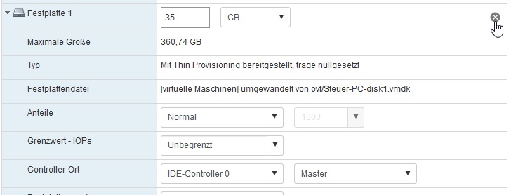

Ich hab mal eben einen Screenshot gemacht aus dem Verzeichnis, wo die Dateien der VM liegen. Welches ist die, die du meinst?
Die "Steuer-PC-disk1.vmdk" ist als Festplatte eingebunden.
Ich glaube, ich habs gefunden...

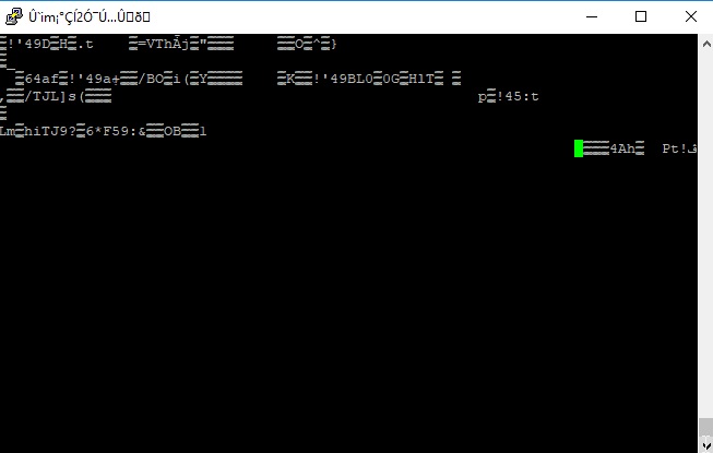

Was ich aber komisch finde... du sagtest ja eben, das die Datei eine kleine Textdatei ist .. Die Datei die er hier ausgibt ist die 35GB Festplattendatei. Deswegen gibt er auch so einen Mist aus mit dem cat-Befehl...
- grep.jpg (12.09 KiB) 9415 mal betrachtet
Re: Fehlermeldung beim Import von OVF-Datei auf ESXi 6.7.0
Nein die brauchst und kannst du nicht oeffnen. Wir braeuchten mal einen mit VMware Workstation oder anderen Kenntnissen. Deine Steuer-PC-disk1.vmdk koennte eine Monolitsche vDisk sein und sowas ist untypisch auf einem ESXi. Auf dem ESXi besteht eine vDisk aus 2 Dateien und die erste ist der kleine Descriptor und das andere ist die Flat.

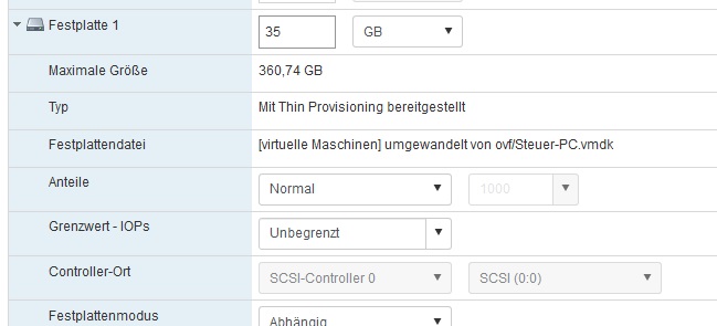

Da ich den ESXi sowieso nochmal neu installieren muss, würde ich mir diese Maschine gerne schonmal wegsichern. Sie funktioniert ja jetzt. Welche Dateien brauche ich für den Betrieb und welche kann ich schonmal löschen? Muss ich die log-Dateien behalten?
Ich habe auf jeden Fall eine ganze Menge gelernt, Danke nochmal an dich Jörg!
- VMWare-Dateien.jpg (22.51 KiB) 9332 mal betrachtet

So schaut das gut aus. Hier siehst du die beiden Dateien welche ZUSAMMEN eine funktionierende vDisk ergeben. Es ist das typische ESXi Format. Mach nun ein cat Steuer-PC.vmdk um den Descriptor anzugucken.
Die Steuer-PC-disk1.vmdk kann nun geloescht werden. Ich haette vermutet das die Disk dank Thinprovisioning kleiner wird aber ich vermute irgend jemand hat damals im Windows beim formatieren das Quick vergessen bzw. das Windows ist randvoll.
Ich wuerde die VM wieder exportieren im OVF/OVA Format. Aber warum willst du den ESXi neu installieren?

Neu installieren werde ich den ESXi, weil er im Moment auf einem USB-Stick läuft, ich ihn aber gerne auf der internen M2 SSD haben möchte. Die SSD wird aber vermutlich erst am Montag geliefert und dann kann ich sie erst einbauen. Es ging mir jetzt erstmal nur darum, ob der Import in den ESXi klappt. Ansonsten hätte ich beim QNAP bleiben müssen, denn ich brauche diese Maschine unbedingt.
Die Steuer-PC-disk1.vmdk werde ich dann jetzt löschen.
Die jetzige, korrekte vDisk ist die Steuer-PC.vmdk? Die Größe kommt mir etwas klein vor... Was ist denn die Steuer-PC-flat.vmdk?
Die Steuer-PC.vmdk ist der Descriptor... eine Beschreibungsdatei wie die Festplatte aussieht. Sie referenziert auf die Steuer-PC-flat.vmdk welche die eigentlichen Daten enthaelt und diese ist auch 35GB gross. Nur wenn beide Dateien da sind dann funktioniert die VM!
