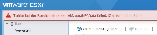

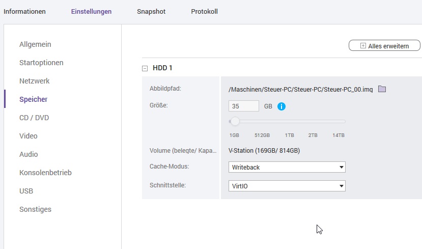

ich bräuchte bitte einmal eure Hilfe: Ich habe aktuell auf meinem QNAP NAS virtuelle Maschinen laufen, die ich gerne auf einen ESXi umziehen möchte. Ich habe jetzt eine Maschine zum testen exportiert und wollte diese nun im ESXi (6.7.0) importieren. Beim Import erscheint jedoch eine Fehlermeldung (siehe Screenshot). Kann mir vielleicht jemand sagen, wie ich die Maschine irgendwie importiert bekomme?
Ich würde gerne das QNAP NAS für die Virtualisierung ablösen. Ich habe die OVF-Datei als .txt ebenfalls angehangen, vielleicht lässt sich hierin etwas erkennen.

Keine Ahnung ob OVF immer als Virtualbox-Format erstellt werden...
Jedenfalls versteht der ESXi das Sparse-Diskformat nicht direkt, sondern benötigt hoffentlich nur Nachhilfe per vmkfstools:
vmkfstools -i "/vmfs/volumes/Datastore/ovf-original/ovf.vmdk" "/vmfs/volumes/Datastore/ovf-neu/ovf.vmdk" -d thin

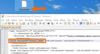

Ein Problem habe ich natürlich noch .. Die OVF-Datei liegt ja noch nicht auf dem ESXi Host, sondern bei mir auf dem PC. Damit ich die Datei umwandeln kann, muss sie doch auf dem ESXi Host liegen, oder nicht? Wie bekomme ich sie denn dort hin?
Sorry, ich habe das noch nie gemacht.. :roll:

Nee, der Import klappt nicht...
Ich habe aber gerade den Punkt gefunden, die Dateien auf den Datastore upzuloaden. Wenn ich sie dann dort in einem Verzeichnis habe, müsste ich den Befehl ja gleich ausführen können.

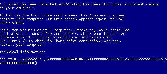

Beitragvon surfer09 » 12.01.2019, 08:50
Guten Morgen,
genau, wie du es vermutet hast.. "..7B". Anbei der Screenshot. Dann habe ich ja noch etwas Hoffnung, dass wir das hinbekommen :grin:
Gruß surfer
Re: Fehlermeldung beim Import von OVF-Datei auf ESXi 6.7.0
Beitragvon irix » 12.01.2019, 10:57
Dann einfach hier im Forum suchen. Dem Windows fehlt der aktivierte Treiber fuer den Kontroller welchen der ESXi fuer die VM bereitstellt.
Beitragvon ~thc » 12.01.2019, 13:11
Aus technischer Sicht fehlt in der Registry deiner VM entweder die Verknüpfung zwischen PCI-ID und Treibermodul des virtuellen Controllers in der Critical Device Database und/oder der Treiber selbst für den in der VM spezifizierten Controller.
Nachdem du die VMDK erfolgreich gecloned hast, wie bist du weiter vorgegangen? Hast du die OVF importiert oder eine neue VM mit dieser VMDK gebaut?

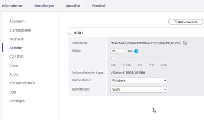

Das ist eine Windows 7 Professional 64bit Maschine. Ich vermute auch, wie hier schon erwähnt wurde, dass der Treiber für die Platte nicht passt. Bei QNAP sind nämlich die Virtio Treiber installiert. (siehe Screenshot) Die Maschine fährt auf dem NAS noch normal hoch, da habe ich nichts verändert. Ich wollte nur sehen, wie ich vorgehen müsste, damit ich die beiden wichtigen Maschinen vom NAS auf den ESXi bekomme. Das wäre dann für beide Maschinen vermutlich die gleiche Vorgehensweise, weil es beides Windows 7 Prof 64 bit sind.

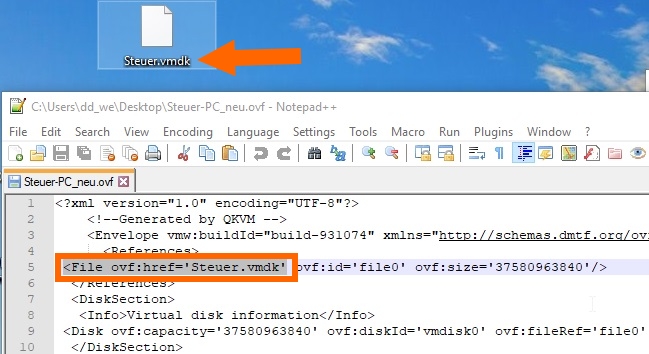

Na ja, das ist so nicht ganz richtig. Du hast die VMDK umwandeln müssen, damit der ESXi sie überhaupt akzeptiert.
Probier doch mal, die VMDK, die gecloned wurde, herunterzuladen und mit der OVF-Datei zusammen (Der Name der VMDK muss dabei mit dem Eintrag in der OVF übereinstimmen!) dem ESXi als Import anzubieten.

~thc hat geschrieben:Na ja, das ist so nicht ganz richtig. Du hast die VMDK umwandeln müssen, damit der ESXi sie überhaupt akzeptiert.
Wenn ich die OVF-Datei mit der geclonten VMDK importiere, gibts diese Fehlermeldung. Den Namen der VMDK habe ich vorher in der OVF-Datei angepasst.
Beitragvon ~thc » 12.01.2019, 16:47

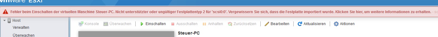

Okay - dann noch ein letzter (einfacher) Versuch: In der OVF steht ein "lsilogic" als SCSI-Controller für die Festplatte. Erstelle also eine neue VM mit dieser VMDK und sorge dafür, dass der SCSI-Controller diesen Typ ("LSI Logic parallel") hat.

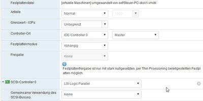

Beitragvon surfer09 » 12.01.2019, 18:25
Ich habe die Maschine ans Laufen bekommen!! :grin:
Wie bin ich jetzt vorgegangen:
1.) VM vom QNAP exportiert
2.) Mit dem VMWare OVF Tool die Export-Dateien umgewandelt zu vmx-Datei
3.) vmx-Datei und die dazugehörige vmdk-Datei auf den ESXi hochgeladen
4.) "Eine vorhandene virtuelle Maschine registrieren" anwählen und die entsprechende vmx-Datei ausgewählt + die vmdk-Datei als "vorhandene Festplatte" eingebunden
5.) Den SCSI-Controller auf "LSI Logic Parallel" umgestellt, den Controller-Ort der Festplatte auf "IDE-Controller 0" gestellt
Beitragvon ~thc » 12.01.2019, 18:39
Du hast damit die Festplatte zu einer IDE-Festplatte gemacht und der virtuelle (korrekte) SCSI-Controller hat keine Funktion mehr.
Beiträge: 45
Registriert: 11.01.2019, 17:37
Beitragvon surfer09 » 12.01.2019, 18:44
Aber mit der SCSI Einstellung fährt er ja nicht hoch (siehe Screenshot)... Das hatte ich vorher ja schon getestet. Als ich dann auf IDE umgestellt habe, gings dann.
