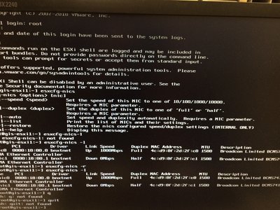

Frage:
Wie schaut denn ein esxcfg-vmknic -l bzw. esxcfg-nics -l aus?
Kann der Host aus dem selben Subnet heraus erreicht werden so das man ein fehlerhaftes GW ausschliessen kann?
Haette der Host noch eine zusaetz. PCIe NIC?
Fuer welche LOM hast du dich entschieden?
Frage:

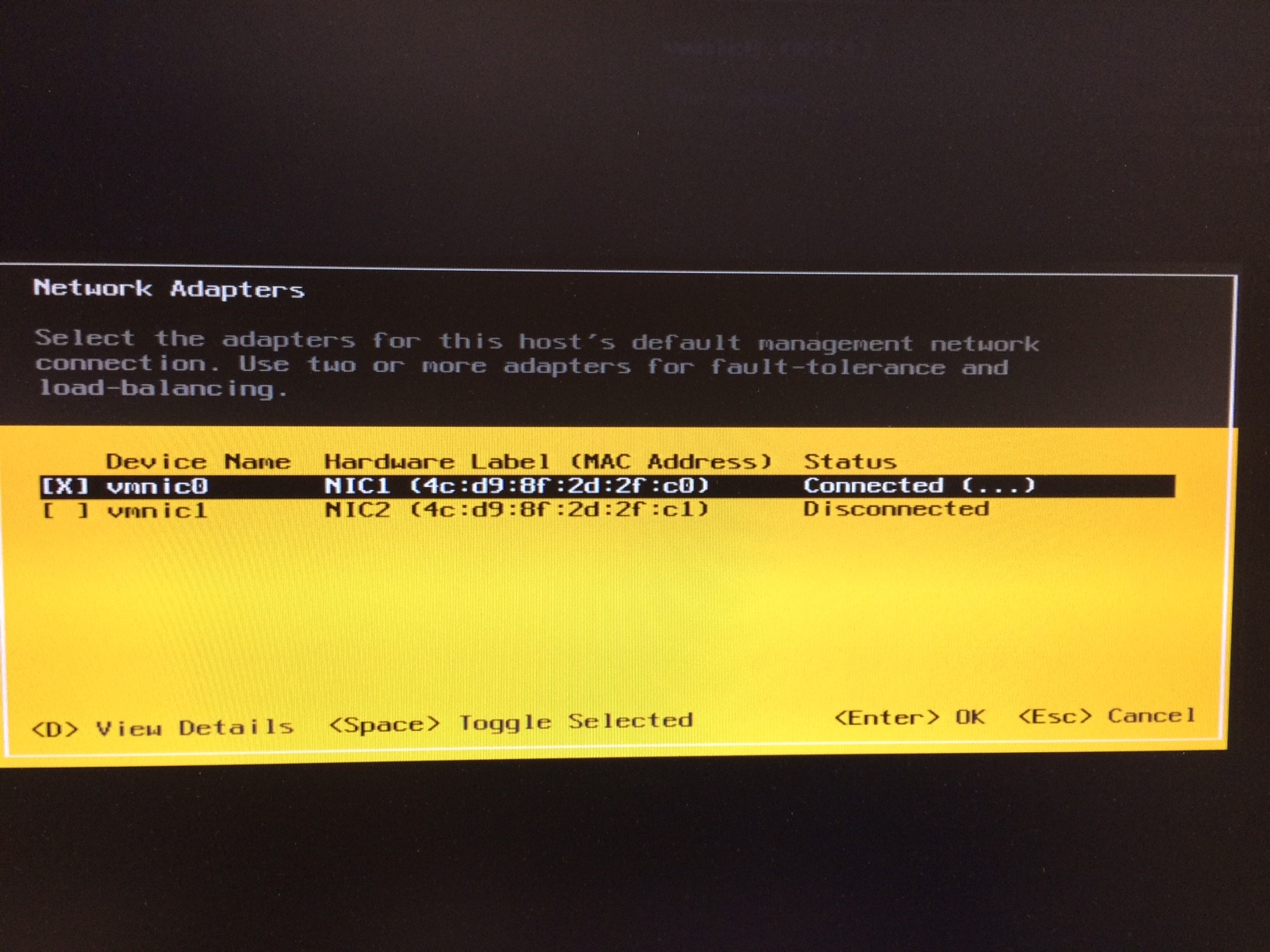

Re: DELL EMC Server ESXI nicht erreichbar!
Ok danke für die Info. Ich hatte heute auf jeden Fall sehen können beim ESXI unter F2 das „connected“ stand, einmal getestet Gb1 und Gb2.
Bitte zeige uns mal ein esxcfg-nics -l. Da am Ende eh immer eine statische Adresse eingetragen wird wuerde ich mich ueber DHCP nun nicht so aufregen aber wenn ich es recht verstanden haben geht das Netzwerk ja gar nicht egal was man tut.
Die normalen Layer-8 Probleme waeren ja
- Falsches GW eingetragen
- Kabel steckt im falschen Port (Entweder Server oder pSwitch)
- VLAN vergessen und der pSwitch besteht auf Tagged
Nicht lachen... aber das sind die Hauptursachen fuer nicht funktionierendes Netzwerk. Also pruefe es nochmal.

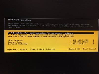

Hi Jörg,
anbei mal 3 Screens.
Wiefolgt simple aufgebaut:
1x 5-Port Switch
ESXI Server hängt am Switch
Notebook hängt am Switch
PC hängt am Switch
VMNIC01 ist "UP" also Kabel dran und wird anscheinend ja erkannt!
Ein Router ist nicht vorhanden, ist ja auch nicht notwendig!
Ping von PC zu Notebook und umgekehrt problemlos. Ping von Notebook zu ESxi (geht nicht); Ping von PC zu ESXi (geht nicht); Ping vom ESXi aus zu PC/Notebook (geht nicht);
Meine Vermutung: Die Kombination aus DELL-ESXi-Image-Treiber (bnxtnet) für die Netzwerkkarte(n), die Firmware der Karten und die Hardware der Karten spielen nicht zusammen.
Die letzte Ziffer des Netzwerkkartentyps fehlt im Screenshot: BMC5741 [ 2 bis 7 ]?
Die ESXi-Version muss 6.7 U2 oder höher sein.
Treiber sollte folgender sein: bnxtnet Version 20.6.101.7-21vmw
